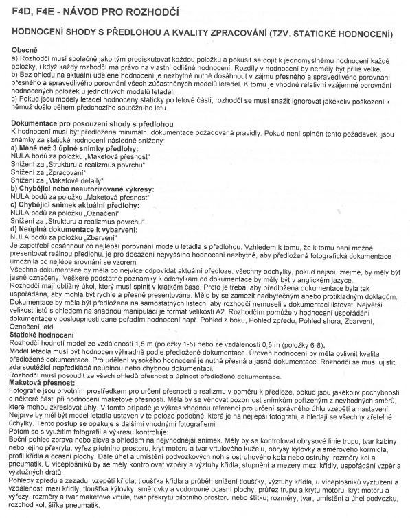

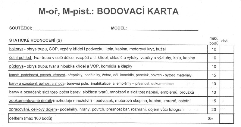

Dávám zde jako inspiraci bodovací kartu pro ořechy a návod pro bodovače, jak bodovat makety F4D/E. Jsou to výcucy, berte to prosím jen jako inspiraci, třeba to bude k užitku, něco z toho by snad šlo použít. Celé dokumenty jsou ke stažení zde na stránkách. Martin
- Statika-Peanut.jpg (150.62 KiB) Zobrazeno 8464 x
Naposledy upravil(a) Hugo dne 07 čer 2012 22:18, celkem upraveno 3 x.
Re: Změna pravidel dvacetinek

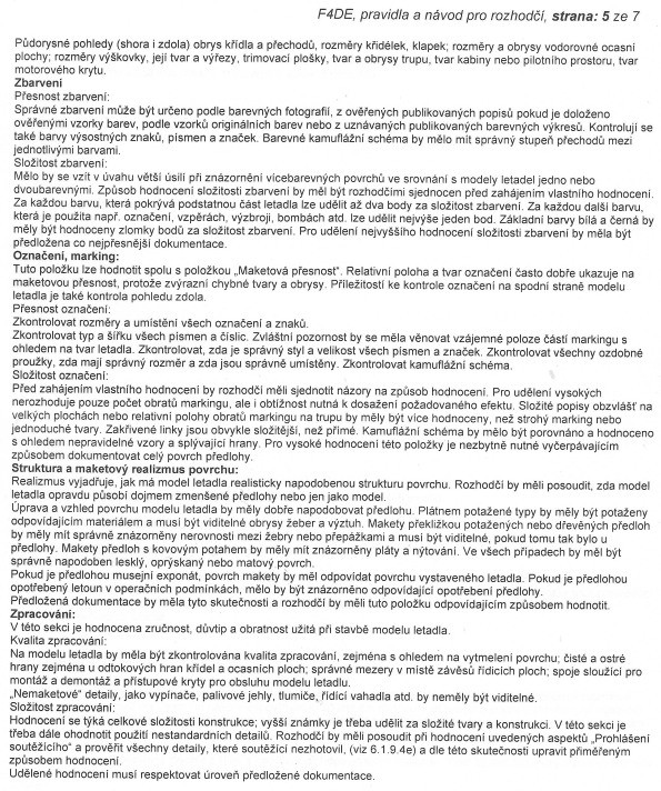

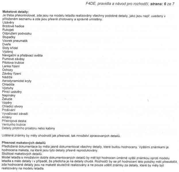

Zde je návod pro bodovače, jak bodovat. M.
- F4D_navod.jpg (182.32 KiB) Zobrazeno 8464 x
- F4D_navod_2.jpg (190.01 KiB) Zobrazeno 8464 x
- F4D_navod_3.jpg (128.36 KiB) Zobrazeno 8464 x

Se zájmem jsem si přečetl položku týkající se dokumentace. Z mého laického pohledu u dvacetinek stále ve velké míře rozhoduje o výběru vhodného typu předpokládaná schopnost makety dobře létat, tak u F4D,F4E především dosažitelnost předepsané dokumentace. To vlastně zužuje výběr typů také, protože opravdu dobře zdokumentovaných letadel je poměrně málo. Divím se, že zde u hůře zdokumentovaných strojů není prostor pro obhájitelné vědecké rekonstrukce. Zbarvení letadel z WWI i v případě známých typů, u kterých lze dokumentaci v požadovaném rozsahu snadno předložit,je tožiž (vzhledem k černobílé fotografii) také jen vědeckou rekonstrukcí, s určitou dávkou pravděpodobnosti.

Triplane, já nenavrhuji, aby pro dvacetinky byla stejná pravidla ve statice jako pro F4D/E. Dal jsem to jen pro inspiraci. Možná by prostě pro dvacetinkářské bodovače bylo příjemné, kdyby byl podobný podrobnější manuál jako mají bodovači halových maket. Samozřejmě by to mělo odpovídat duchu dvacetinek a možnostem. Třeba to ale nebude potřeba, to je věc dohody. M.

ad Triplane: S těmi nároky na podklady plně souhlasím - u F4D a E mi to rovněž připadá až extrémní. Jenže to pramení z toho, že se vycházelo z pravidel pro "velké" makety. Naštěstí v praxi to až tak "ostré" nebývá. A u WWI je to problém nedostatků podkladů spíše pravidlem - pokud nejde o hromadně vyráběné stroje. Například doložit barvy u prototypů, jejichž životnost se mnohdy počítala na dny je takřka nemožné a nelze než spoléhat na erudici bodovačů... U dvacetin je situace jiná - tady zase bývá někdy až příliš "lidové tvořivosti". Já bych uvítal ve statickém hodnocení kolonku "podklady", která by hodnotila jak úplnost, tak i úroveň podkladů. K jednomu typu lze donést jak malou černobílou mušku tak i normální výkres, slušné fotky nebo množinu šmouh po několikanásobném prohnání kopírkou (krásným příkladem z poslední doby jsou fotky na Borela). Takže paradoxně má-li se bodovat podle předložených materiálů, může být model stavěný podle kvalitativně horších podkladů hodnocen lépe než ten stavěný podle lepších. Hodnocení podkladů je například v pravidlech pro M-CO2 a myslím si, že to docela fungovalo. Druhou možností je řešení, které je u M-Oř , které je asi preciznější ve směru k jednotlivým položkám hodnocení.
