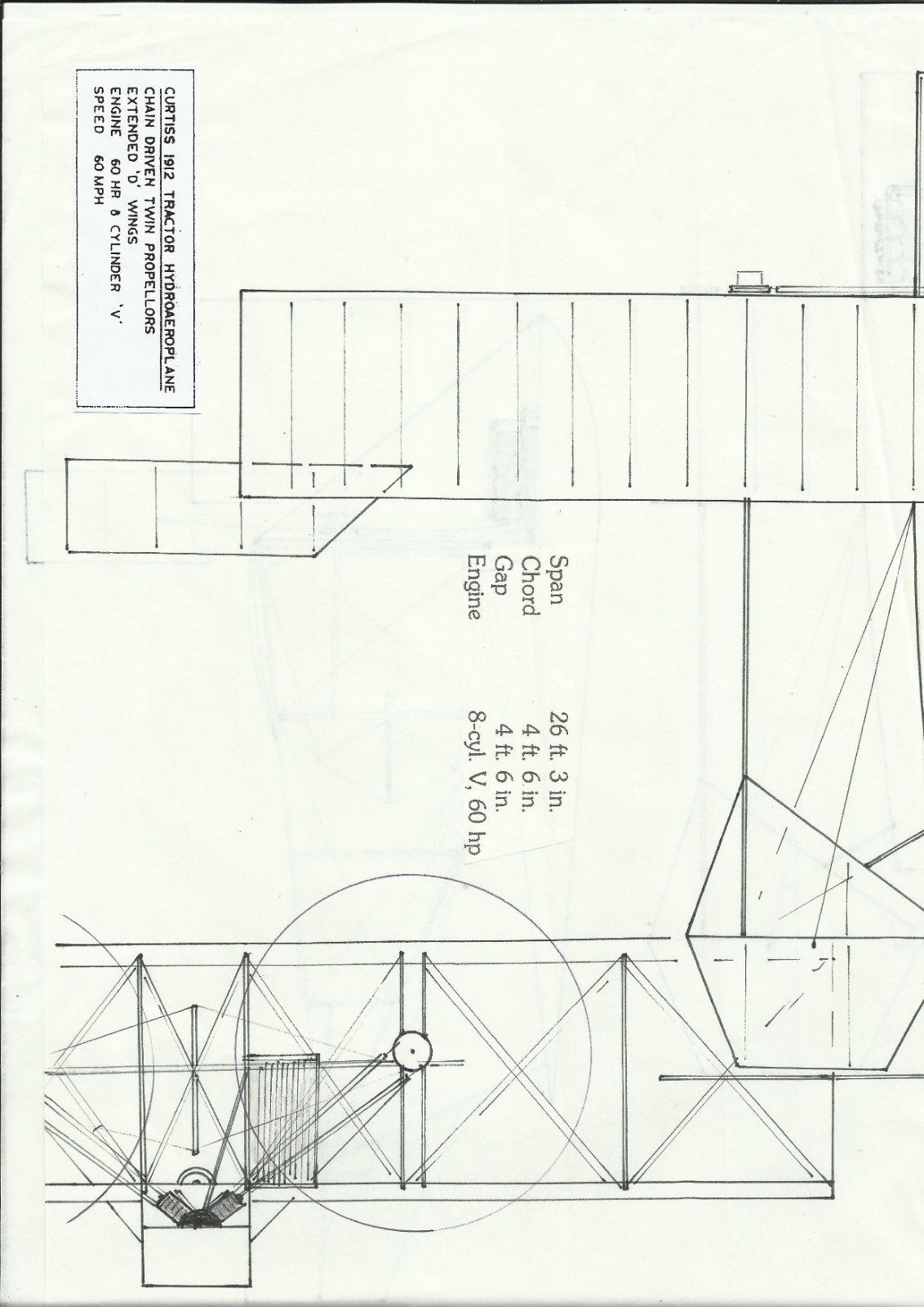

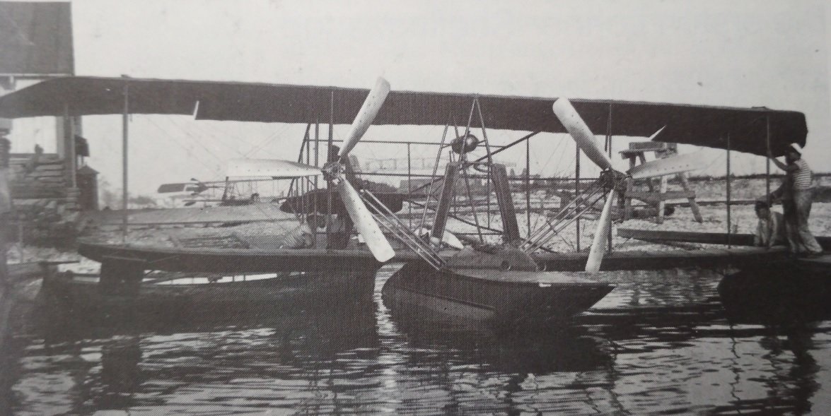

Takže fotku toho Curtisse 1912 jsem již přiložil a ještě přikládám druhou polovinu 3-pohledu (ten pochází z časopisu W.W. Aero). Jak přišel Jirka na to, že tento typ nelétal, to opravdu nevím...
Myslím, že tev, kdo má rád létající chmelnice tak by zde mohl najít inspiraci. Oříšek bude mít krátký trup, tedy velké rozpětí, dostatek plochy, velká kormidla, takže může létat pomalu. Vrtule bez úprav vychází s průměrem 80 mm a délka závěsu svazků 120 mm je opravdu dobrá. Je otázkou kolik bude nutné dovažovat do špice plováku. Nicméně vrtule by se mohly otáčet i menší rychlostí než 40 ot/s, takže lety by byly opravdu dlouhé.

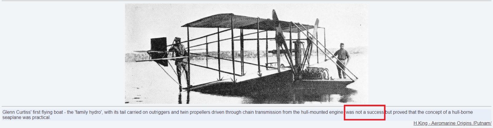

Plovat po vodě mu šlo, do vzduchu se ale NEVZNESL:
Although the Curtiss Flying Boat Nr. 1 was capable on the water, it did not have the capacity to fly, ultimately being deemed a failure. Figures… of all the successful seaplanes, the Wills’s card has a failure on it.

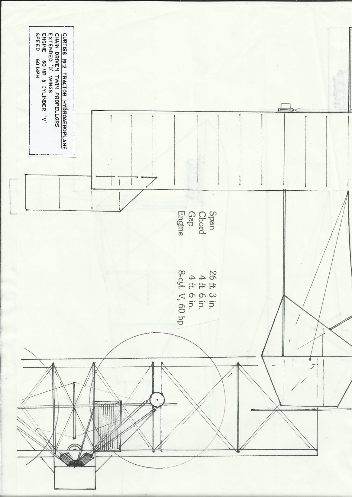

Výkres otištěný v časopise W.W. Aero má povědomý rukopis, nevěděli byste, kdo ho mohl malovat? Jako bych tenhle styl už někde viděl.

Přikládám komentář k fotografii Curtisse No.1., ale je to z internetu, nemusí to být pravda :-) Celkem mne zaráží ten údaj z přilepeného štítku Lubošova výkresu o rychlosti 60 MPH při 60 HP motoru, při obrovských dvou vrtulích hnaných přes řetěz.. Spíš bych se podíval po modelu No.2 s třílistými vrtulemi, který je stejné koncepce a dokonce letěl.

V zahraničních periodicích nemají moc technicky zdatné kreslíře...

Děkuji za doplnění informací. Kopii 3 pohledu z W.W,I, Aero jsem dostal od mého přítele Clarke Smiley, ten bohužel již je pod kytičkami. Ale možná by toto mohl upřesnit redaktor Opdycke, můžete to zkusit u něj.
Jinak moc děkuji za fotku Nr.2 s těmi třílistými vrtulemi, o kterém píšete, že létal a které umožní využít silnější svazky s větší energií. Ovšem je otázkou, zda lze od tohoto typu sehnat 3 pohled, nebo zda alespoň půdorys je stejný.
