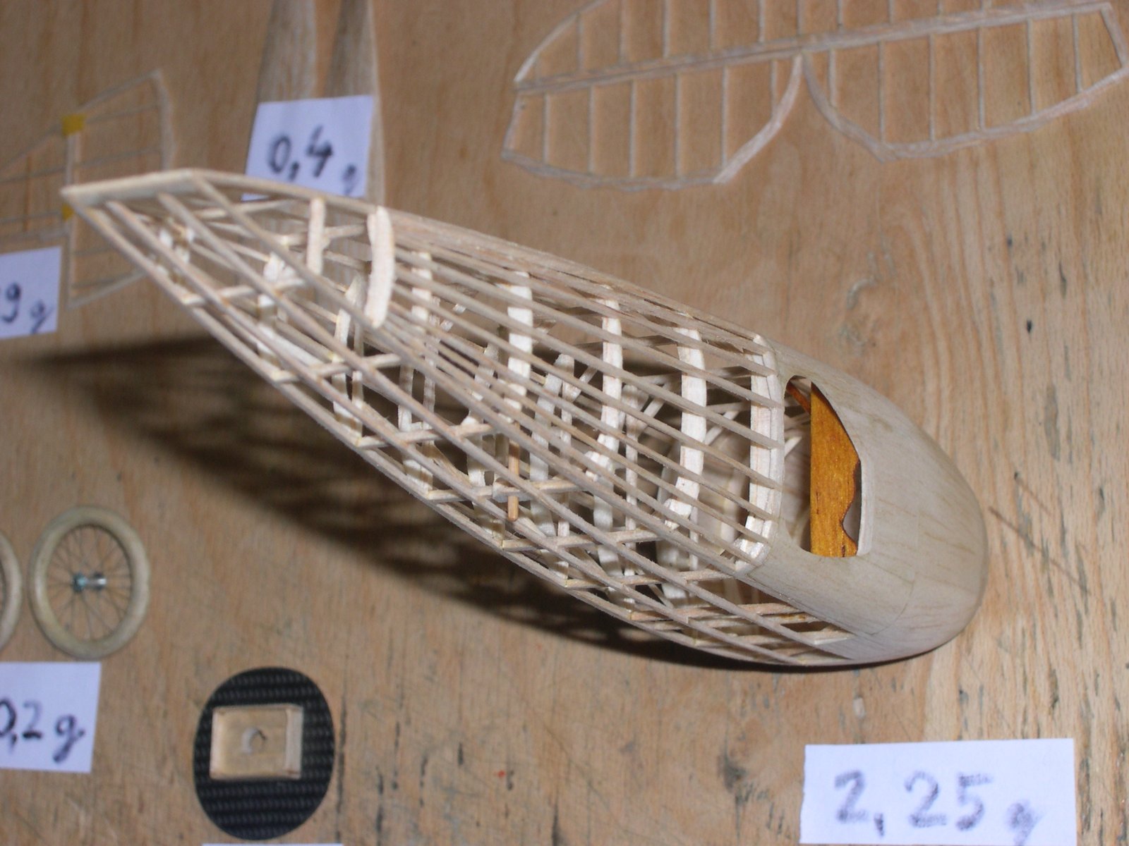

Inšpiracia je z LK 5 - 1976, detailný a presný výkres kreslil Pan P. Fencl -Modelar 6/1990. Kostra je klasika,povrchovka bude asi podla Spada v muzeu VHO. Termin zaletu je samozrejme nejasný./smajlík/.

Konštrukterom tychto strojov patrí obrovská poklona a obdiv.Nijako si nezlahčovali robotu hranatým trupom,obdlžnikovými plochami. Všetko je zaoblené, plechy kované-vytvarované,množstvo detailov,žaluzií,kovaní,všetko esteticky zladené na jedničku- i ked je to len bojový a teda jednoučelový stroj. Všetko bez podpory počitačov. A plus zorganizovana seriova výroba-cca 3500ks. Neuveritelná vec!!

Základ hlavice je uhliková doska 0,3mm. Hlaven zbrane je stočená trubka z hnedej lep. pasky oblepena pásikmi narezane z dierneho štítku.

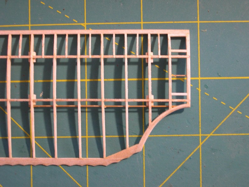

Detail kostry.Rebra-rašplova interpolacia medzi preglejkovými šablonami.Nosníky zapustené asi 0,3 pod horným obrysom,medzera doplnená pasikom balsy 0,3mm.Hrubka profilu 5%. Prvý napínací lak po celej ploche s výnimkou oblasti nosníkov.Po vypnutí dolakovana oblast nosikov tak aby lak nepretiekol k nosníku.Papier tak nie je prilepený k nosníku.

Co ta trávová stébla (asi) :?:

Příspěvek od RCOK » 16 čer 2023 11:53
Je to bambus fí 0,6mm-ako pomoc k pomocnému nosníku.Trochu je upravený stred krídla-su tam všeliake nádrže, polorebrá tam nepatria. Rebier je presne polovica oproti origo, nevadí,bude to polomaketka. /smajlík/

Potah kašmir 9g, 2x lakované stredne zriedeným napínacím. Dierky zalakované lokalne malým štetcom pod lupou.

Kašmir 9g. 2x stredne zriedený napínací. Sorry že zverejnujem uplné samozrejmosti. Trochu to može pomoct začínajucemu /končiacemu/ minimaketarovi.

Naopak Roberte!
Myslím, že je to velice užitečné a s těmi údaji o hmotnosti i inspirativní👍🏻😁.
