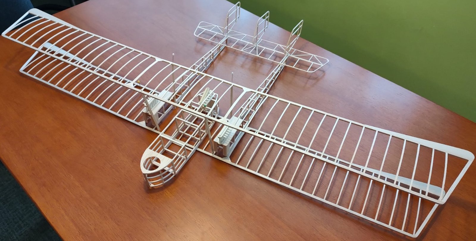

Příspěvek od Ivan Horníček » 23 úno 2025 09:37
Jednoduchá křídla na jednostranný potah mám hotová.

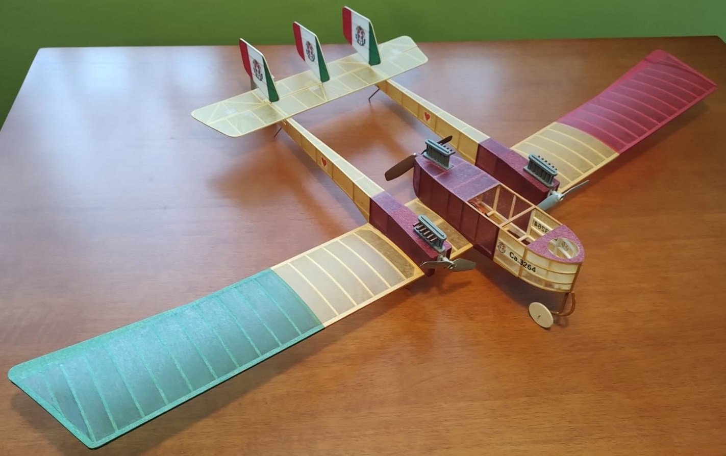

Re: Caproni Ca.3
Příspěvek od Ivan Horníček » 28 úno 2025 14:46
Vše je zapojeno. Horní křídlo ještě není potažené. Nemám ještě natištěný potahový papír. Na křídlech je jednostranný potah, proto jsou barvy vidět na horní ploše. Původně jsou na spodní. Je to jako by se to urvalo z kolotoče. :(

Re: Caproni Ca.3
Příspěvek od Tazi » 28 úno 2025 15:46
:D :D Taky bych chtěl takový kolotoč, je to nádhera :shock:
Sopwith
Příspěvky: 455
Re: Caproni Ca.3
Příspěvek od Sopwith » 28 úno 2025 20:57
Čistá práce! Krásně potažené!

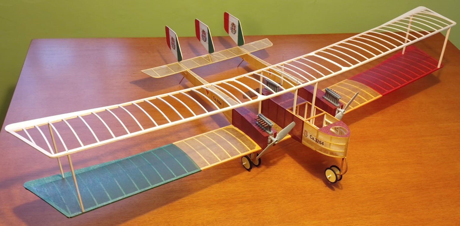

Re: Caproni Ca.3
Příspěvek od Ivan Horníček » 02 bře 2025 19:05
Už se to začíná trochu podobat, váha narůstá a narůstá.
Příspěvky: 1394
Re: Caproni Ca.3
Příspěvek od Steve » 02 bře 2025 20:19
Ty jsi ďábel! :D
To s tou váhou je mi sakra povědomé! ;)
Asi to tajíš, ale zajímalo by mě, kolik to teď má (a rozpětí).
Reakce: 101
Příspěvky: 678
Re: Caproni Ca.3
Příspěvek od Ivan Horníček » 02 bře 2025 20:44

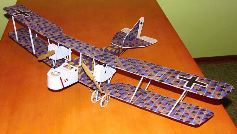

Rozpětí je 950mm a hmotní to v tomto stavu i s baterkou 108gr. Friedrichshafen, co létá na ten stejný pohon ale dva motory, má 830mm a 78gr.
Reakce: 101
Příspěvky: 678
Re: Caproni Ca.3
Příspěvek od Ivan Horníček » 05 bře 2025 16:26
Model je hotový. Hmotní to nakonec 120gr. Je to dost na pohon, který to má. Jezdit po podlaze to ale bude. :(

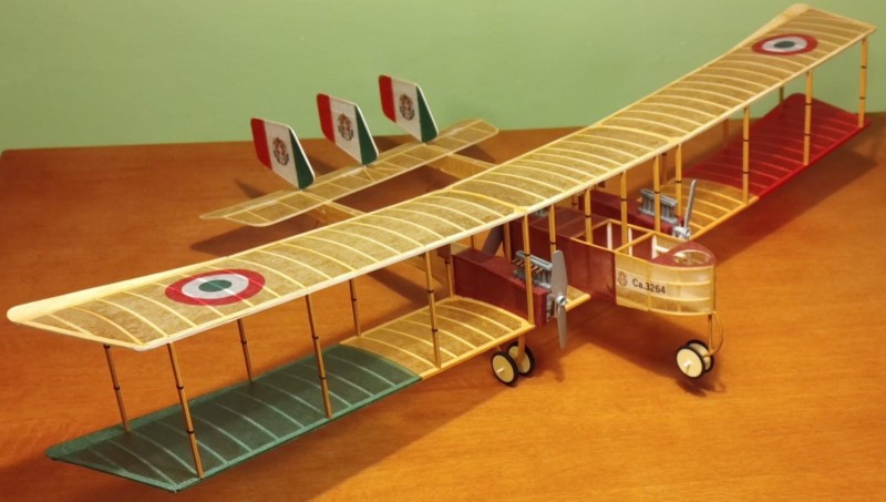

Re: Caproni Ca.3
Příspěvek od Ivan Horníček » 24 dub 2025 16:46
Na setkání v Hluku natočil Tonda zalétávací lety. Vypadá to nadějně. Řízení nebylo přesné, ohýbala se táhla od kormidel. Musel jsem je uprostřed vložit do vodítek. Snad už to bude dobré.
