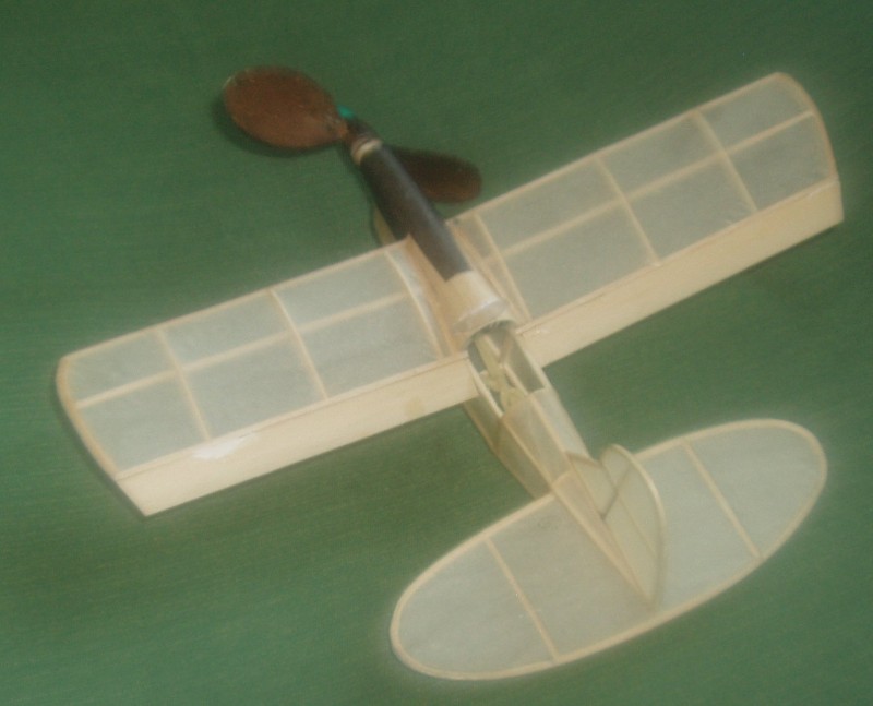

Pondělní ráno 9 hodin zatím bezvětří, beru opraveveného Grušina se ssvazkem se kterým dobře stoupal, snad až příliš a také foťák, starý Olympus, napřed fotka na lavičce nedávám pozor na vlastní stín a tak ji trochu kazím. Je mi jasné, že nemám 4 ruky a tak na pořádný letový záber potřebuji pomocníka, Zaškoluji náhodného diváka na vypouštěče modelu, zdá se, že by mu to mohlo jít, točím 1000 otáček a říkám mu, že zašal průvan od východu, musíme jít dál proti průvanu, nebo počkat, až bude úplné bezvětří. On na to, že zde nemůže být půl hodiny, takže start, ten zvládl dobře, model stoupá jako blázen, stačil jsem udělat 4 fotky, ta první v protisvětlu je perfektní záběr, ale přesvícený, druhá a třetí neostré, až čtvrtá perfektní. ale model sedí ve větvích javoru ve výšce 12m. Jdu domů pro teleskopickou tyč a staré gumy k navázání prutů, cestou řežu 5m větev a na plácku tuto napasuji na moji teleskopickou tyč a nakonec gumičkami přivážu 3 metrový prut. Celé je to monstrozní, moc to kmitá a já naslepo z venku tluču do větví, kde by snad měl být model, pak to zkouším prokličkovat podél kmene a tluču zevnitř. Již to chci vzdát a rozmontovat celé to monstrum, když mi spočine zrak na model, který neporušený leží hned vedle kmene toho jasanu. Kdy tam spadl. to jsem nezaznamenal-
Takže zase jednou velká klika a já se toho Grušina jen tak nezbavím.

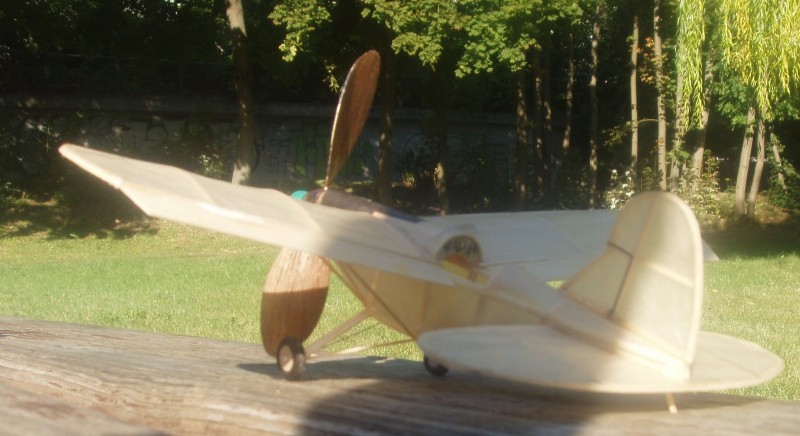

Úterý ráno bezvětří 18 C dětské hřištěm zkouším starty ze země s Grušinem a točím jen 700, První start je hodně na uchu, následujě maličký zásah do SOP, druhý je již perfektní, po startu výška 2m a následuje rovný let až do kontaktu s kmenem borovice, kde model ztratí plastelinu dovážení z kužele vrtule, poslední let tedy bez dovážení, ale i tak je pěkný.
