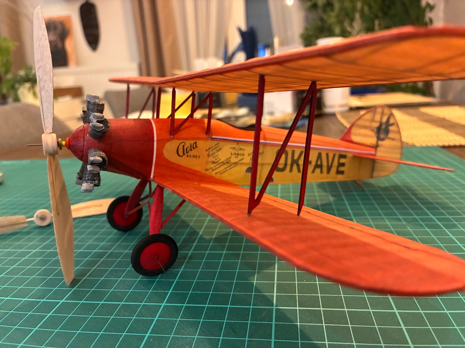

Nevím, jestli to zkresluje fotka, ale ty válce motoru mi připadají trochu velké.
Odpovídá to bokorysu?

No dělal jsem to podle výkresu Walter Castor.
Ale kolik z těch válců kouká z kapotáže se špatně odhaduje

Výplety u ořechů jsou jen kašírované takže určitě nic nezpevní. Zkus do toho vzepětí ještě sáhnout. Určitě to letovým schopnostem prospěje.
Čím to budeš vyplétat? Jura Doležel dělá moc pěkné výplety z lycry na navlékání korálků kterou ještě podélně štípe na slabší. Výplet je stále pružný a tolik netrpí. Určitě nedělej se silonem. Blbě se lepí a moc to nedrží.

Výplety u všech maket dělám silonovým rybářským vlascem a zásadně funkční. Model se jimi dost zpevní. Díky výpletům se dá dělat kostra jemnější a subtilnější. Jde jen o to zvolit vhodnou tloušťku vlasce.

Tak mám potaženy i spodek trupu po instalaci podvozku - příště bych to opět dělal jinak tj nejdřív potáhnout a potom zalepit podvozkové nohy do připravených šachet.
Po kontrole s fotkou potřebuju kola o větším průměru.
Zbývá vrtule, ostruha a větrný štítek, a to už jsem na 9g

Vím ze bych s těma fotkami už měl přestat, ale tady je stav, kdy tomu chybí už jen větrný štítek. Kola jsou předělaná a je nasazena vrtule č.2 a teď se ptám: jak a kde to zalétat? Snahy o klouzání to projevuje, tak jsem si koupil gumu 1x1,5 a měl bych zájem to zkusit. Finální váha 11g bez gumy.
Mam zmenšit průměr vrtule aby to mohlo startovat ze země?
