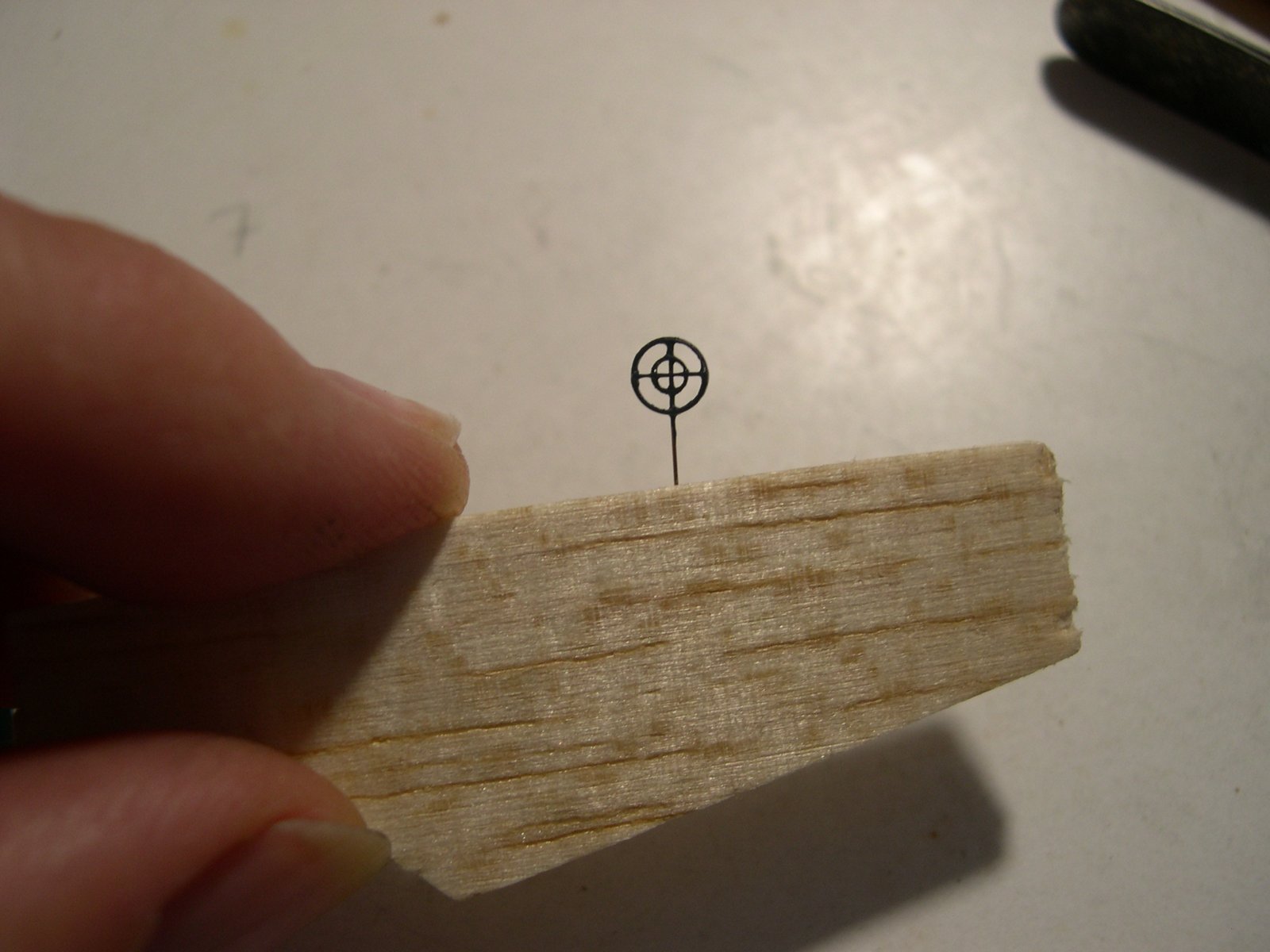

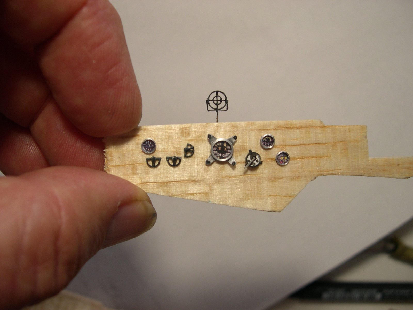

Tak zas malý detail. Ono sa to dá možno aj kupit u plastikáčov.
RCOK
Reakce: 69
Příspěvky: 218
Re: SPAD VII - orech
Příspěvek od RCOK » 29 črc 2023 14:35
Prístroje- vcelku prijatelné. /palec mierne šikmo hore-5-10stupnov/
Sopwith
Příspěvky: 455
Příspěvek od Sopwith » 29 črc 2023 16:20
Nene…😁👍🏻👍🏻👍🏻

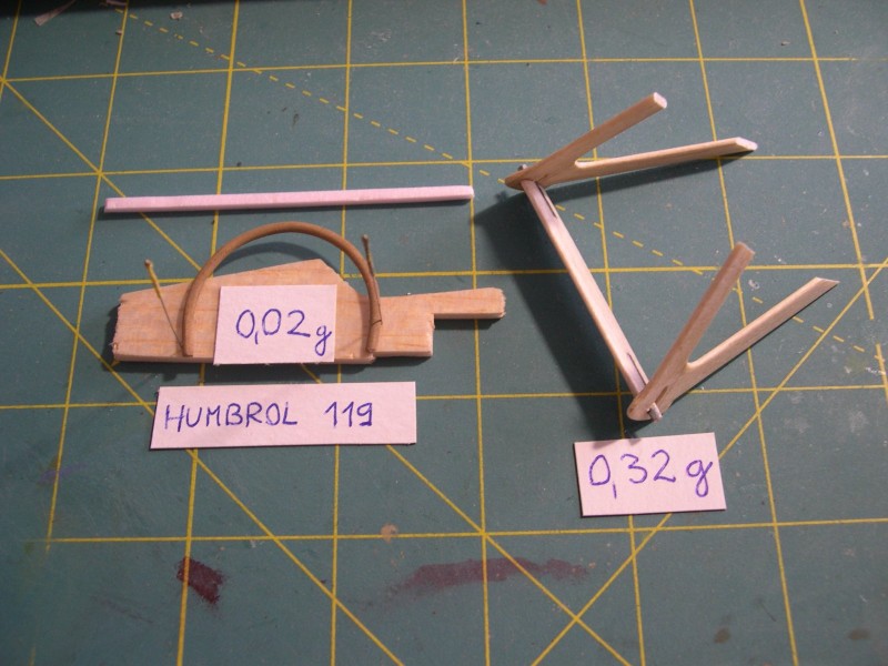

Příspěvek od RCOK » 04 srp 2023 15:07
Podvozok-potah kashmir 9g,zatial nezlepené-až po povrchovke."Koža okolo kabíny-ružový polystyren. Hranol-zaoblené rohy-ohnuté do obluku-farba. Je to lahké a ohybné. To isté z balsy +potah papier-0,05g-nevyhovuje.
