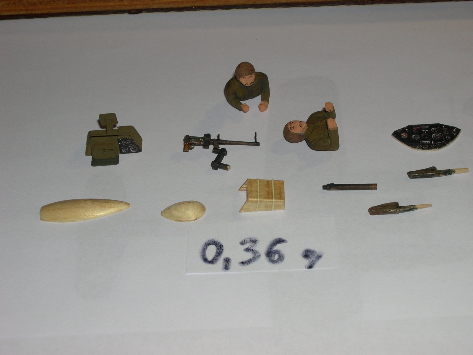

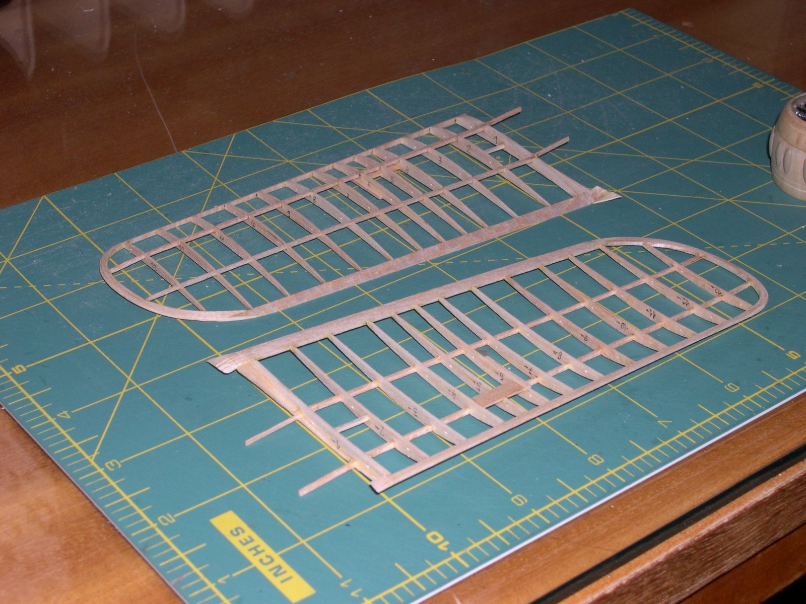

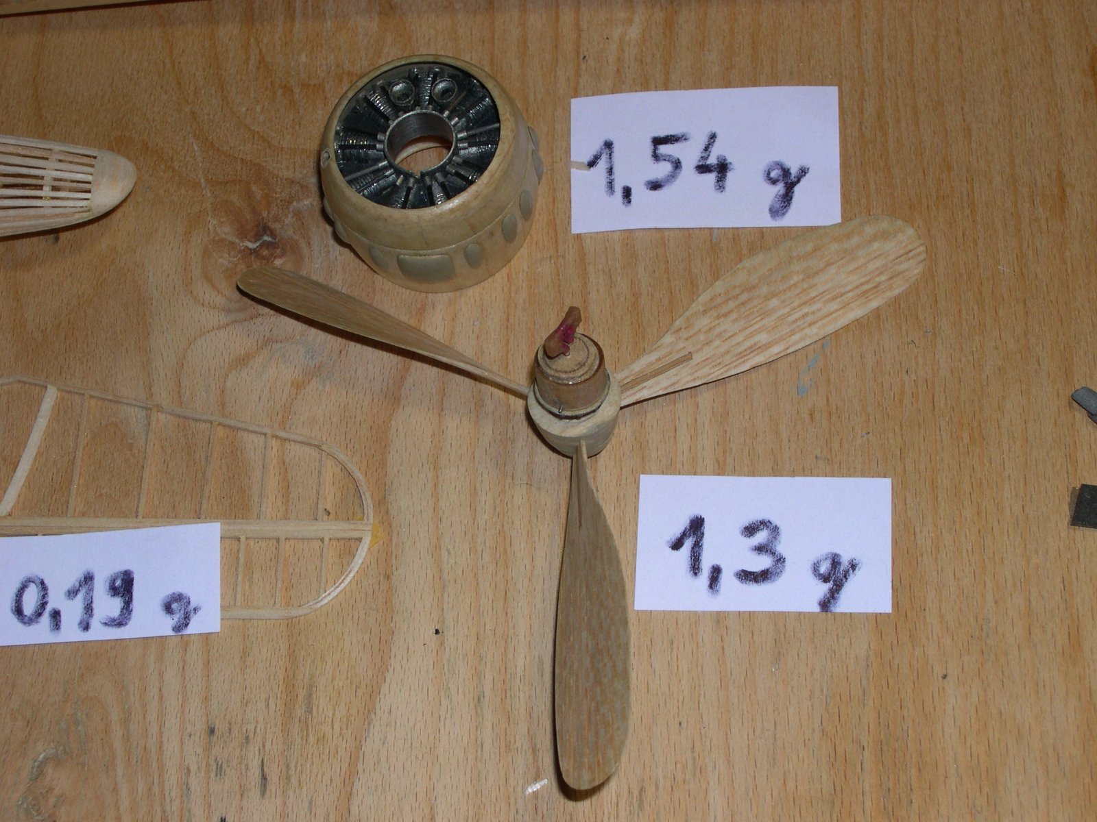

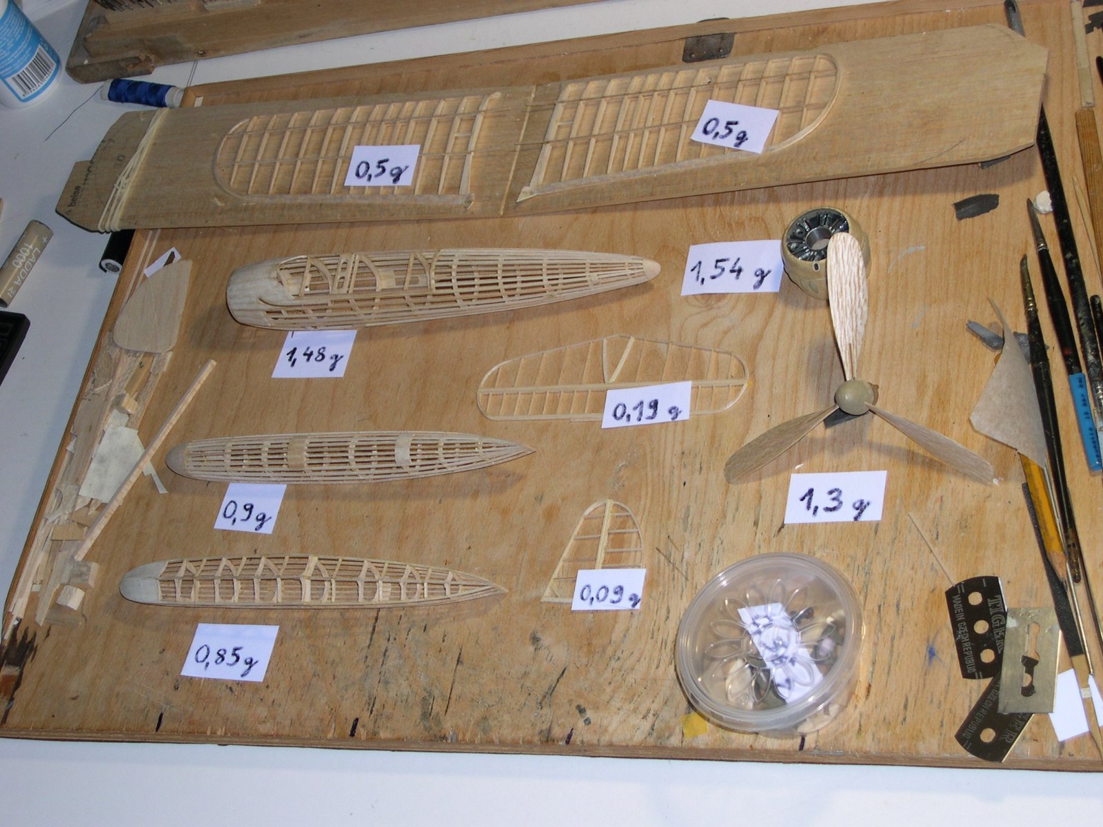

Tak tentokrát je to hydro. Kridla klasika, rebra 0,8mm- robené rašplovou interpolaciou spolu. Trup klasika -stavané v bokorysovej negativnej šablone.Plavaky klasika-v bokorysovej šablone.

Příspěvek od Jiří Doležel » 15 lis 2022 19:27
Roberte, to je paráda! Trochu tě podezírám, že to jezdíš stavět na Měsíc, jinak si tu váhu nedokážu vysvětlit. Bude to další tvůj klenot. Těším se!
dumix
Příspěvky: 72
Re: Arado 196 orech
Příspěvek od dumix » 15 lis 2022 20:49
Jirko, to nie je váha, to sú cenovky ;)

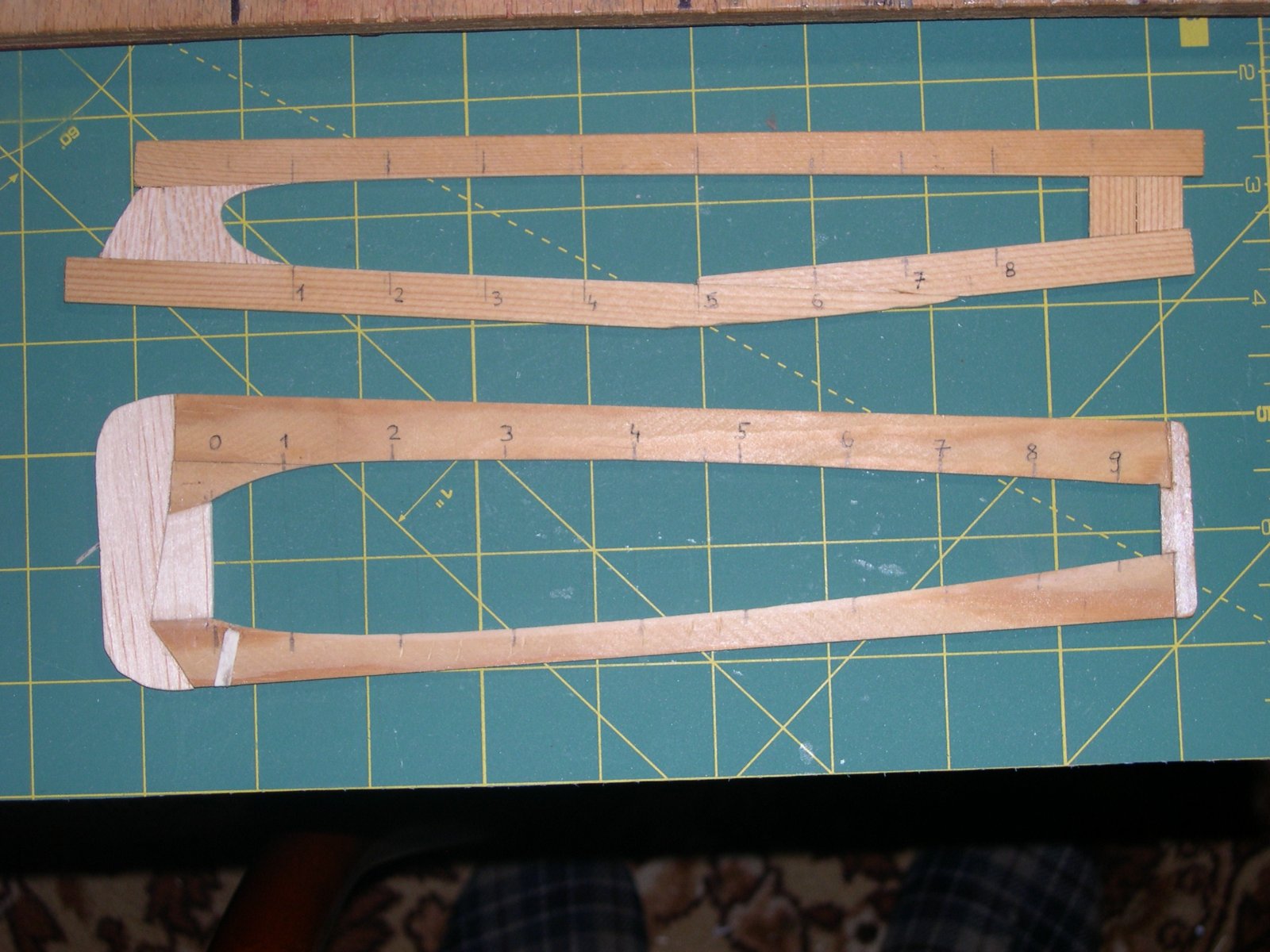

Sablony pre trup a plavaky. stavba začina pripevnením horneho a dolneho pozdlžnika pomocou Tamyia pasok medzi prepažkami. Potom sa vlepuju kanagomom prepažky, postupne sa centruju, dobrusuju. Vsetky pozdlžniky je vhodne pred lepenim približne predtvarovat aby nebolo pnutie.
