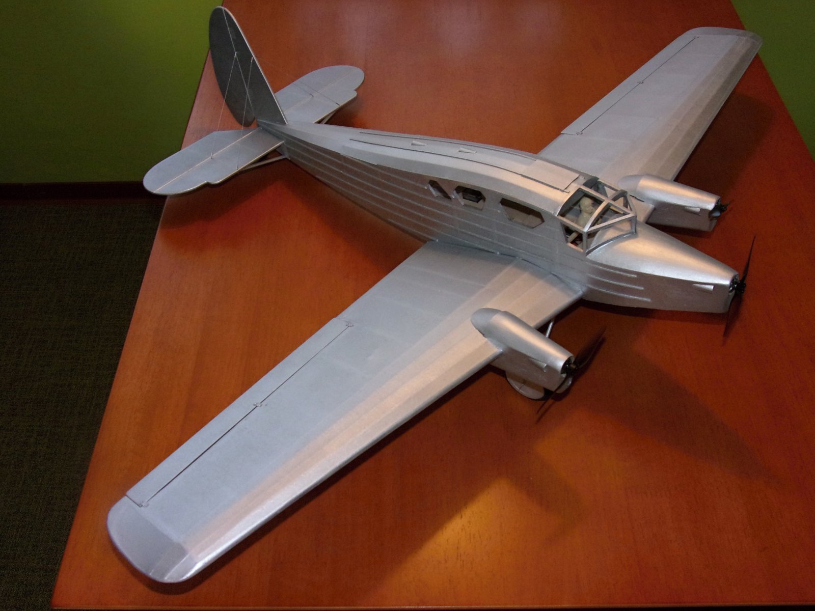

Začal jsem pomalu stavět třímotorový model Spartan Cruiser II. Rozpětí bude 840mm. Pohon obstarají tři 7gr. motorky. Zda bude volný nebo Rc se ještě rozhodnu. Přikládám fotku letadla a mapku letu pilota Emila Forejtníka a pasažéra J. A. Bati do Kapského Města.

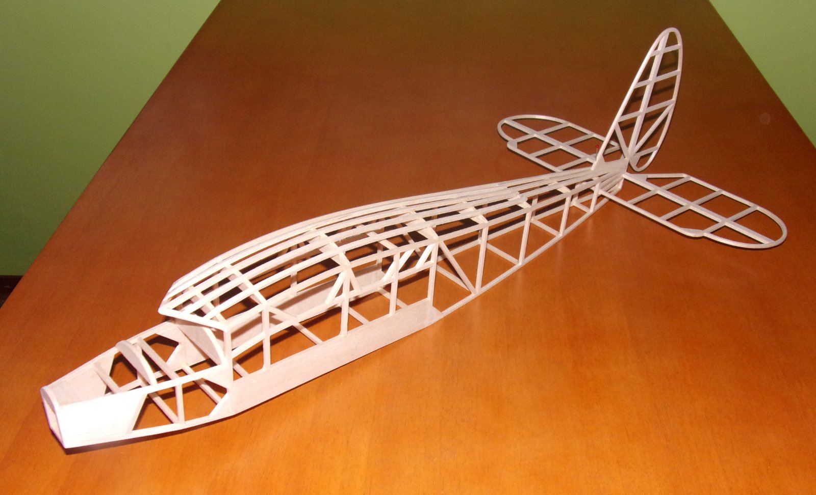

Příspěvek od Ivan Horníček » 04 bře 2023 16:14

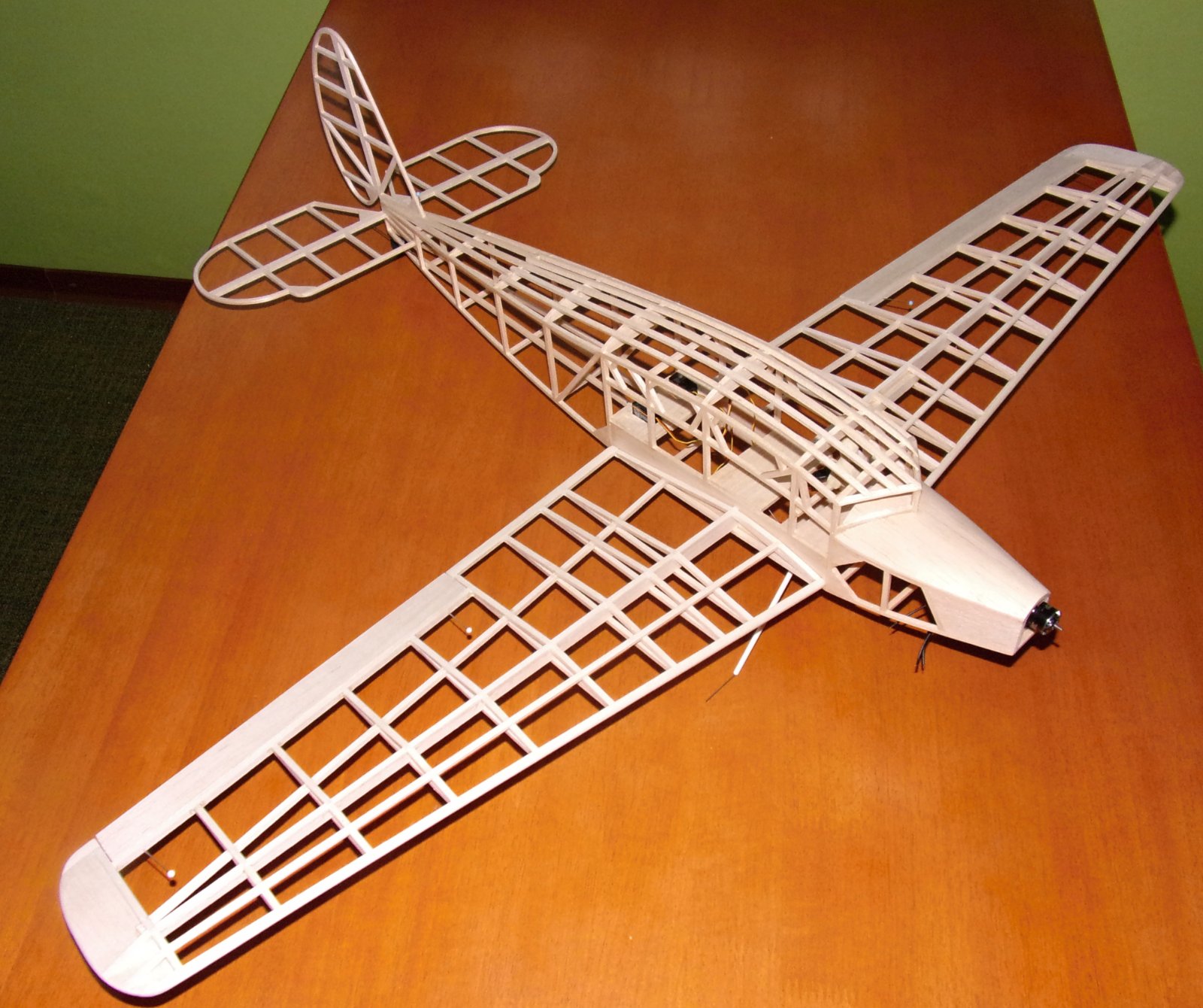

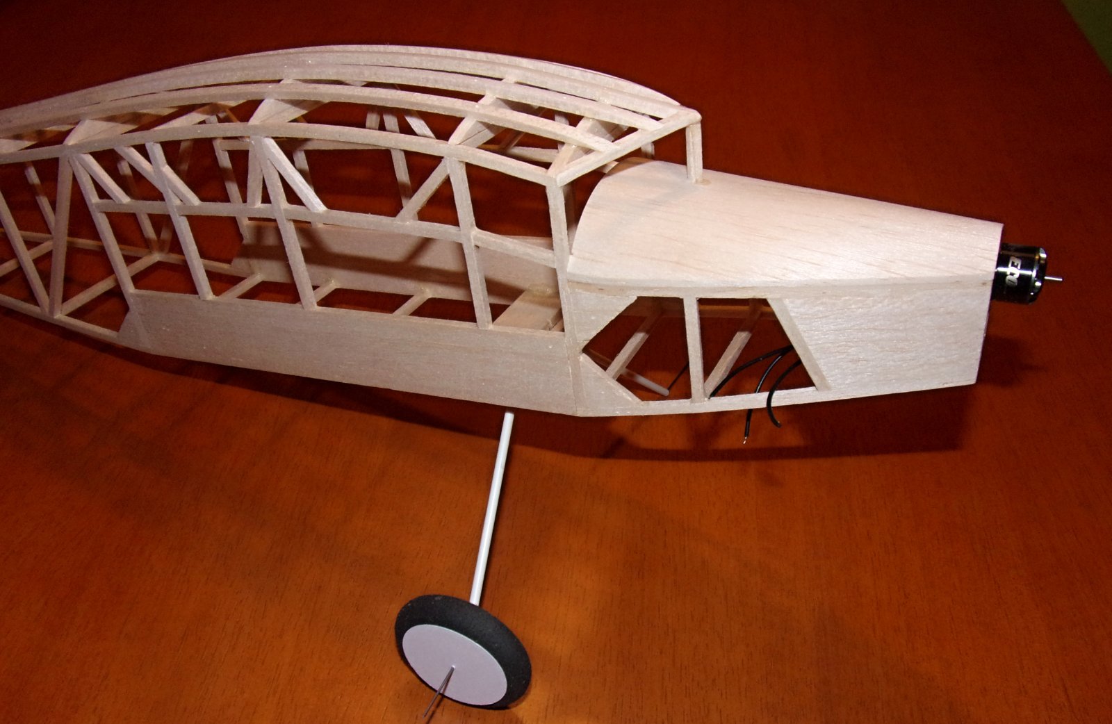

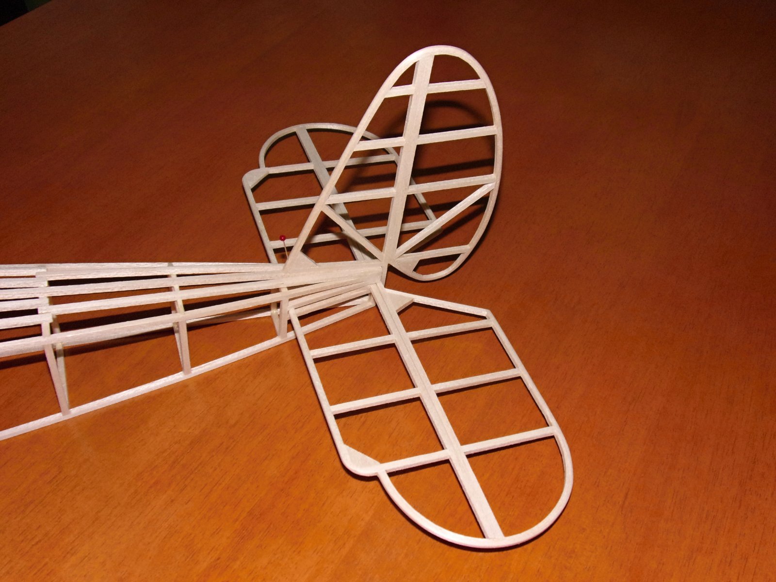

První lepení kostry.

Příspěvek od Ivan Horníček » 05 bře 2023 21:57

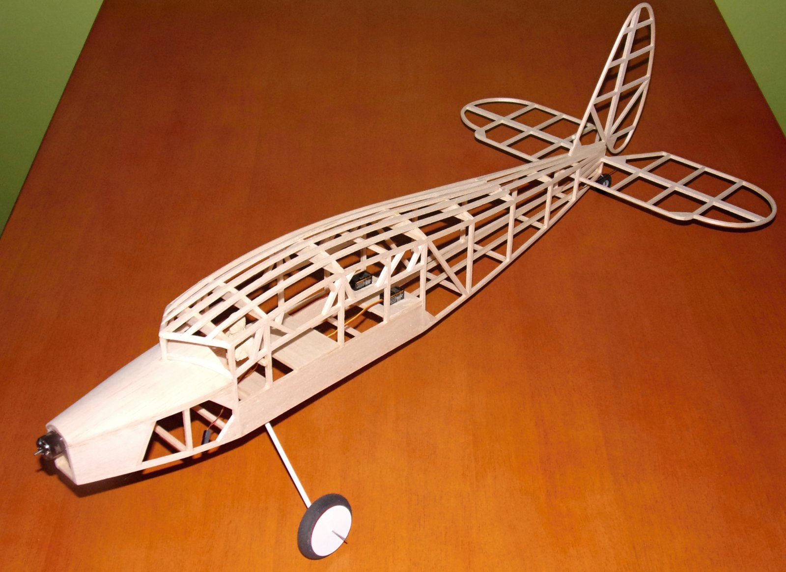

Pomalu dělám na trupu.

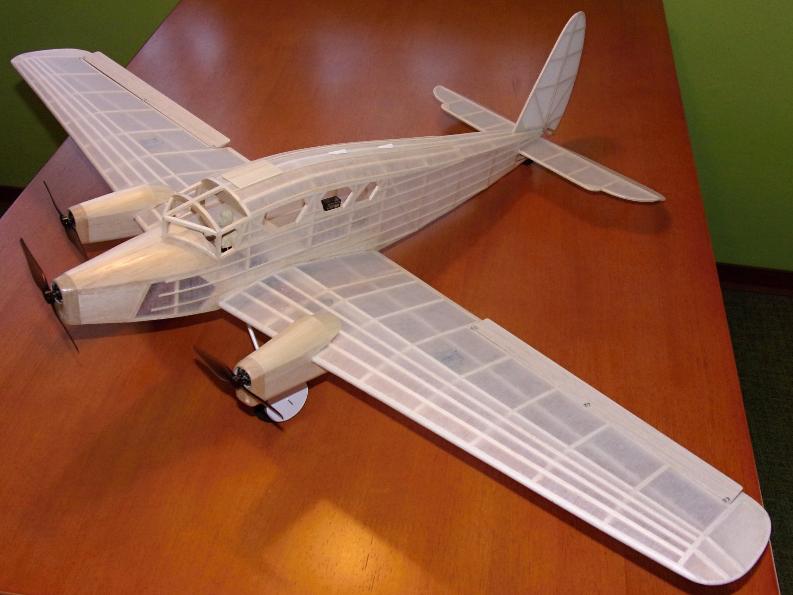

Příspěvek od Ivan Horníček » 07 bře 2023 15:18
J.J. Cale mi tu hraje a já dál vesele lepím. Nakonec to udělám jak mi dávno radil Pavel. Po zalétání prohodím časovač a přijímač a bude to volný let. Serva už jsou tam i táhla a zadní kolečko. Tak zase příště.

Moc pekná predloha zo zlatej doby letectva./ Možno stojí za to doplnit ovladanie krídeliek s diferenciáciou, je to dolnoplošník s malým vzpetím a ovladanie len smerovkou je problemové. Volný let bude asi dost rizikový/.
Reakce: 101
Příspěvky: 678
Re: Polomaketa Spartan Cruiser II
Příspěvek od Ivan Horníček » 07 bře 2023 20:46
Protože je to dolnoplošník, tak jsem tam serva nakonec dal. Má to velké rozpětí a čtyři serva to určitě uveze. Jsou malá a tak se do křídla vlezou. Roberte váhal jsem, křidélka ale budou. Na obrázku pilot E.Forejtník.

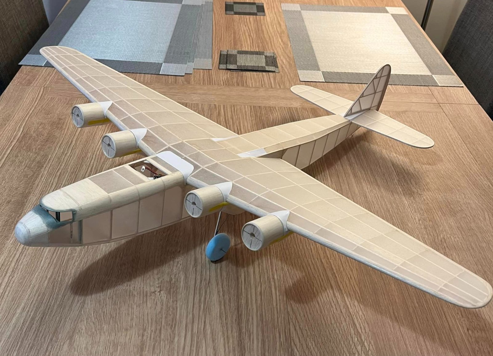

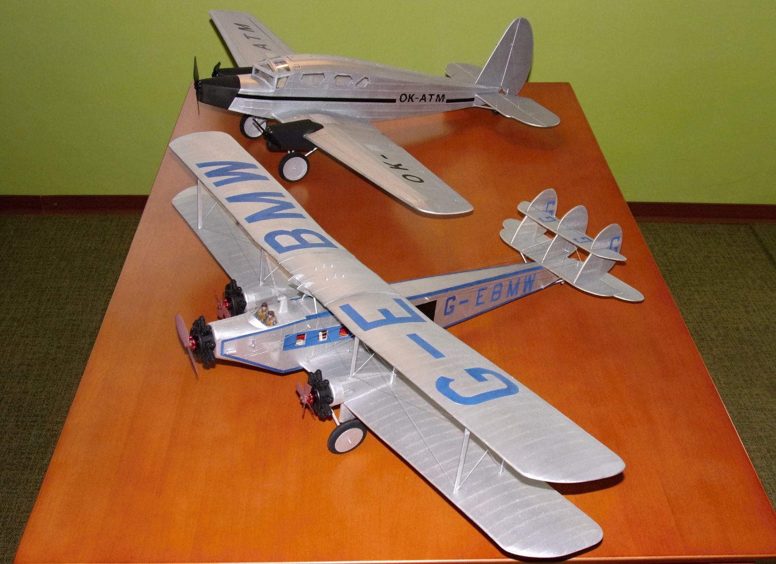

Ujetých modelářů na dopravní letadla je docela dost. Model postavil Graham Banham.

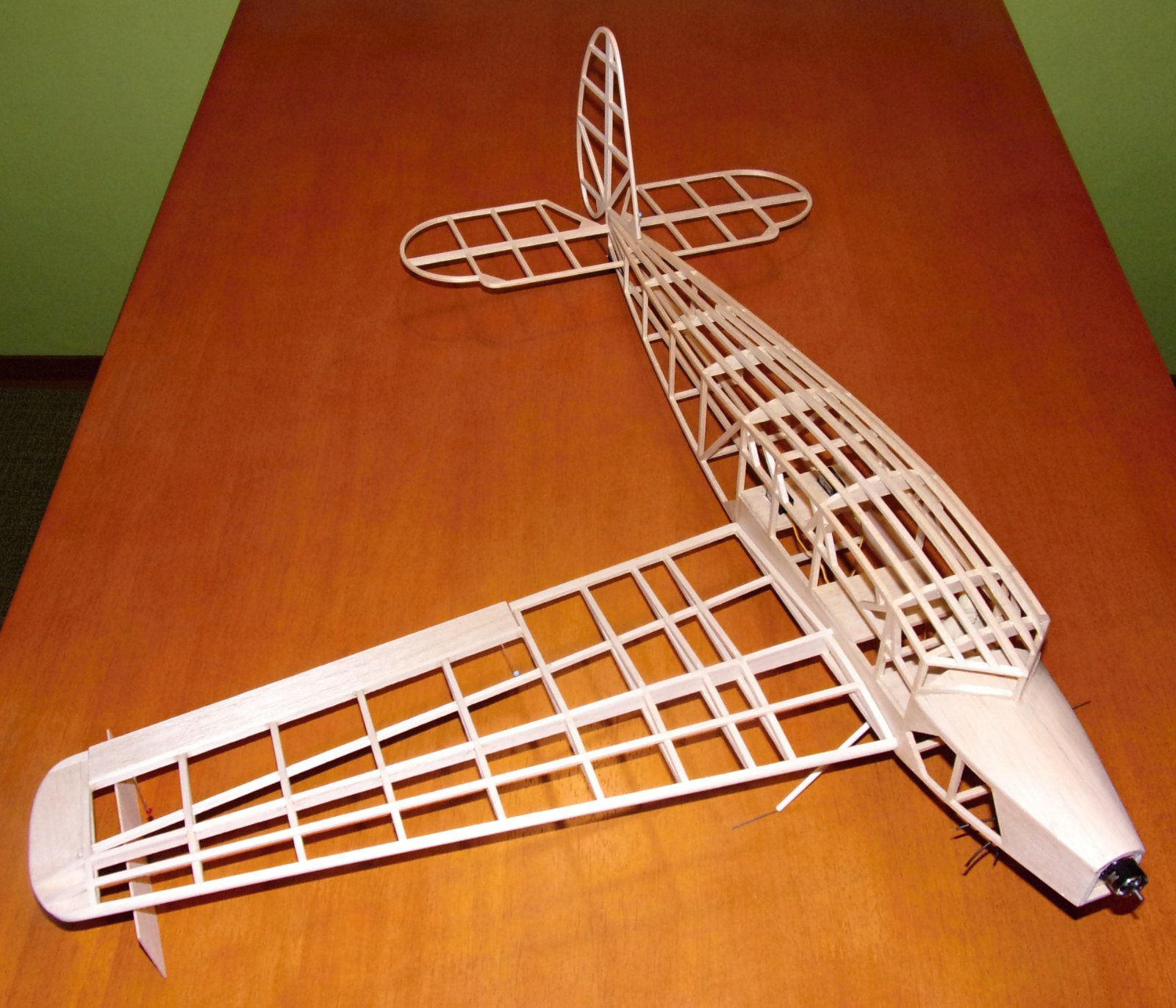

Příspěvek od Ivan Horníček » 08 bře 2023 20:05

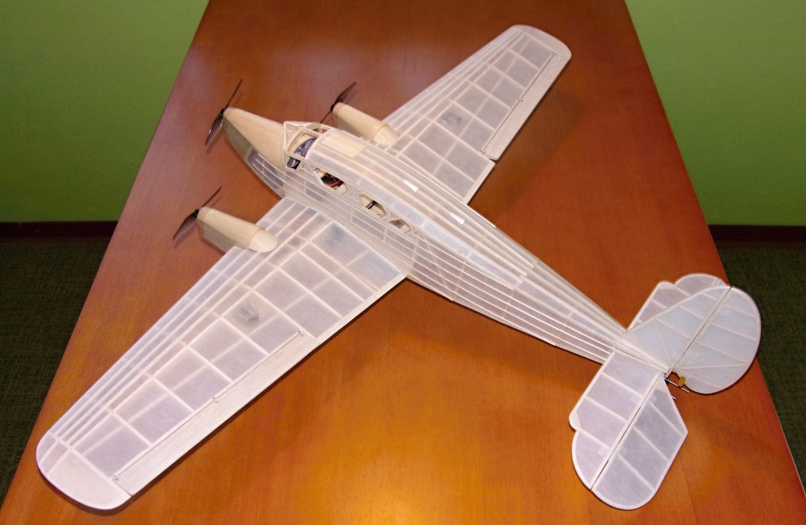

Půlka křídla před broušením.

Příspěvek od Ivan Horníček » 09 bře 2023 12:00

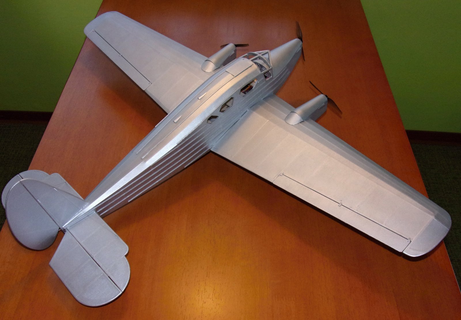

Následně budu upravovat křídla na upevnění serv, podvozku a motorů. Celý model jak je na fotce je postaven z jednoho prkénka trojky balzy. Jenom na potah horní části gondoly je jednička balza.
