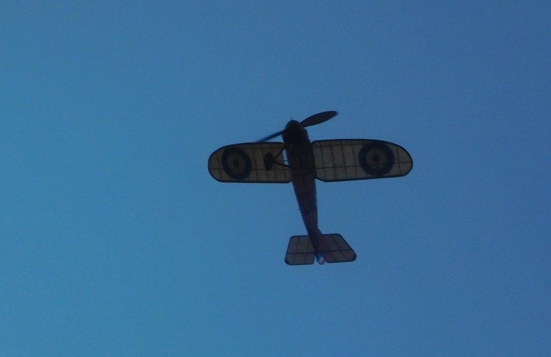

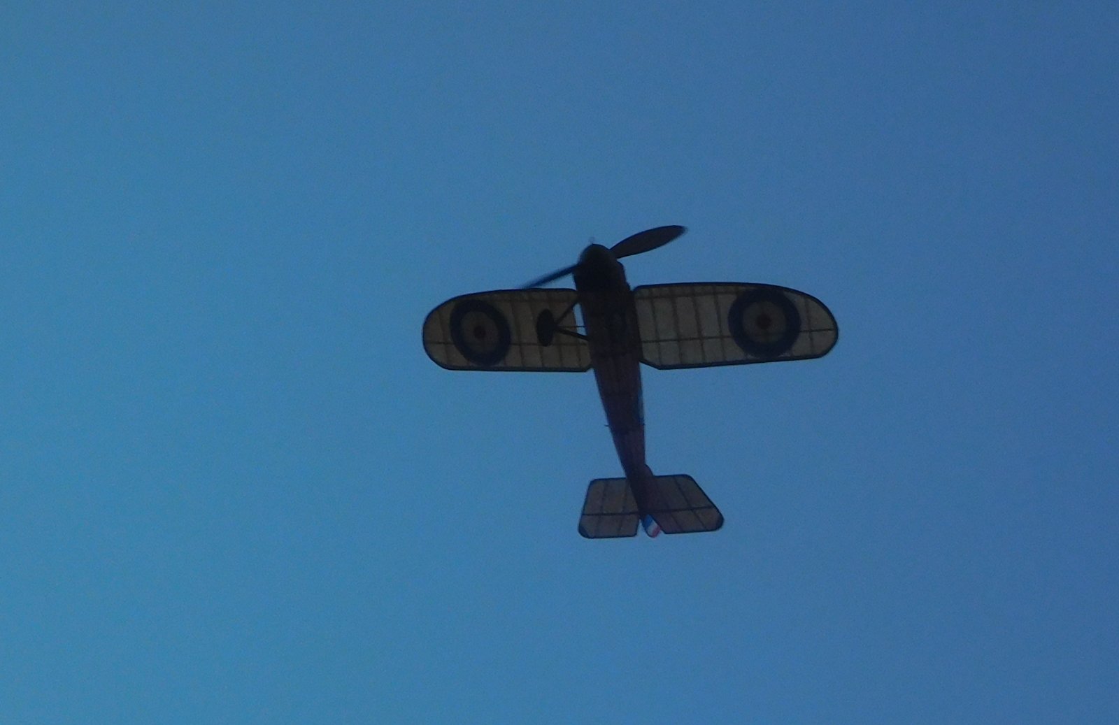

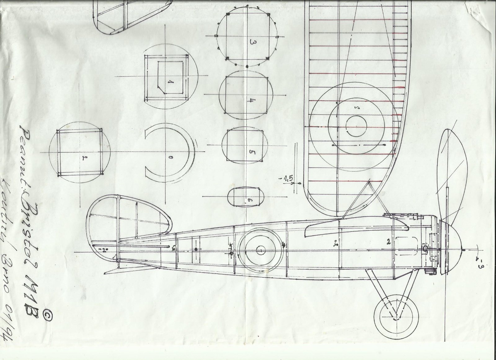

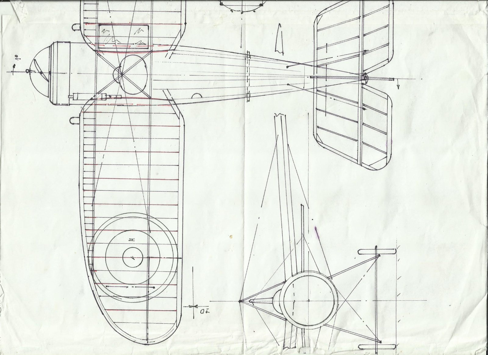

Dnes ráno v 7 hodin bylo sice bezvětří, ale také dost velká rosa, takže potah horních ploch, který byl asi méně lakován lehce zkrabatěl, spodní žluté plochy zůstaly vypnuté. Teplota byla 19 st.C a po natočení 600 obrátek výška jen 2,5m a let necelých 20 s. Proto na druhý let točím 900 a startuji opět na kraji levé strany paloučku, následuje hezký výstup do výšky 6m, dva okruhy o průměru 20m a těsmé míjení větve borovice, Další okruh ve 25 s již končí kotaktem s větví a pádem do 4 m výšky a let 15s, ve svazku ještě zůstalo dost otáček, takže bez toho pádu by mohl být let asi necelých 50 s, Extrapolací lze odhadnout, že na 1450 otáček by mohl ve velké hale být let až kolem 70 sec. Jedná se tedy o velmi stabilní model se slušnou výkoností. Asi by se mohlo najít několik zájemců o takového dobráckého oříška, který hned létá tak, jak byl postavený. Proto jsem se rozhodl přiložit jeho plánek, ten vznikl téměř před 30 ti roky a byl poplatný tehdejším pravidlům soutěží v Belgickém Flémale, která limitovala průměr vrtulle na max 140 mm a dávala nadhodnocení za starty ze země.Tomu odpovídal tenčí a dlouhý svazek viz zadní závěs. Dnes oproti plánku jsem snížil autentický počet žeber v křídle na polovinu, posunul závěs svazku dopředu a použil vrtuli 160/200 mm (váží 2g), čemuž odpovídá již dříve popsaný svazek smyčka l =370 mm 1,9g 2,64 g/m.
Samozřejmě, že zkušený a dobře vybavený minimaketář může z tohoto oříška udělat špičkový soutěžní model, doporučuji. co možná nejtenší profil křídla, nosníky křídla zpevnit uhlíkem, potah z kondenzátorového papíru 7g/m2 barvy i znaky lehce stíkané humbrolkami, výztuhy z nejtenšího rybářského vlasce barveného černou duhou, vrtule s kuželem asi 1,5g, pak prázdní váha budeasi 5,5g a bude stačit svazek smyčka l=400mm 2g 2,2g/m do kterého můžete maximálně točit 1800 a ve velké hale by výkony mohly být přes 90sec.

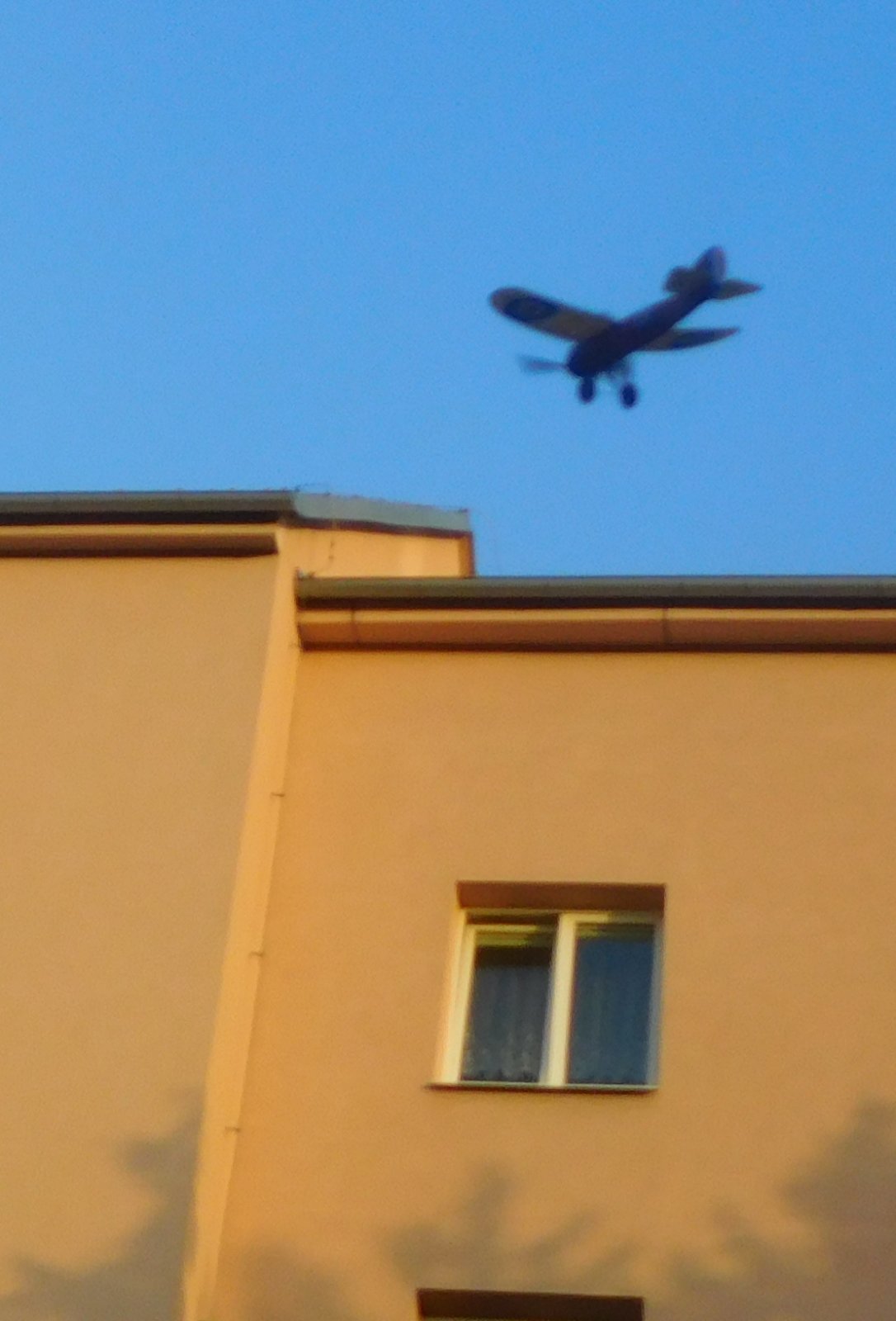

Re: Bristol M1B jako M-oř.

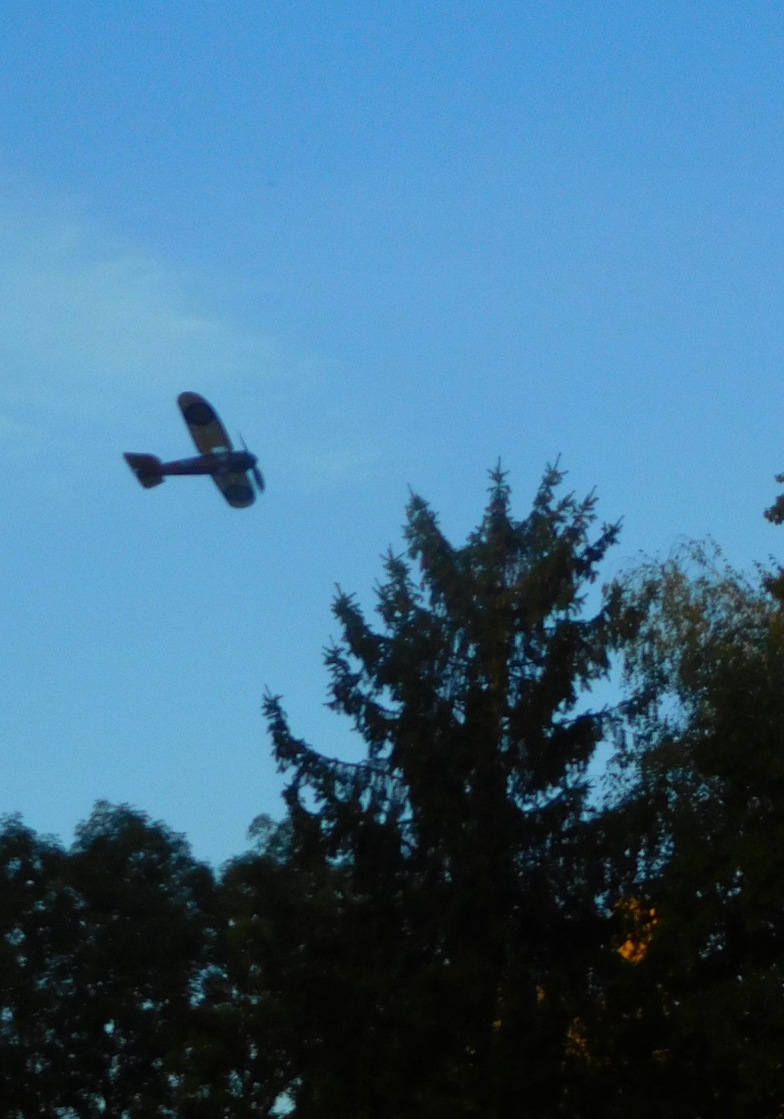

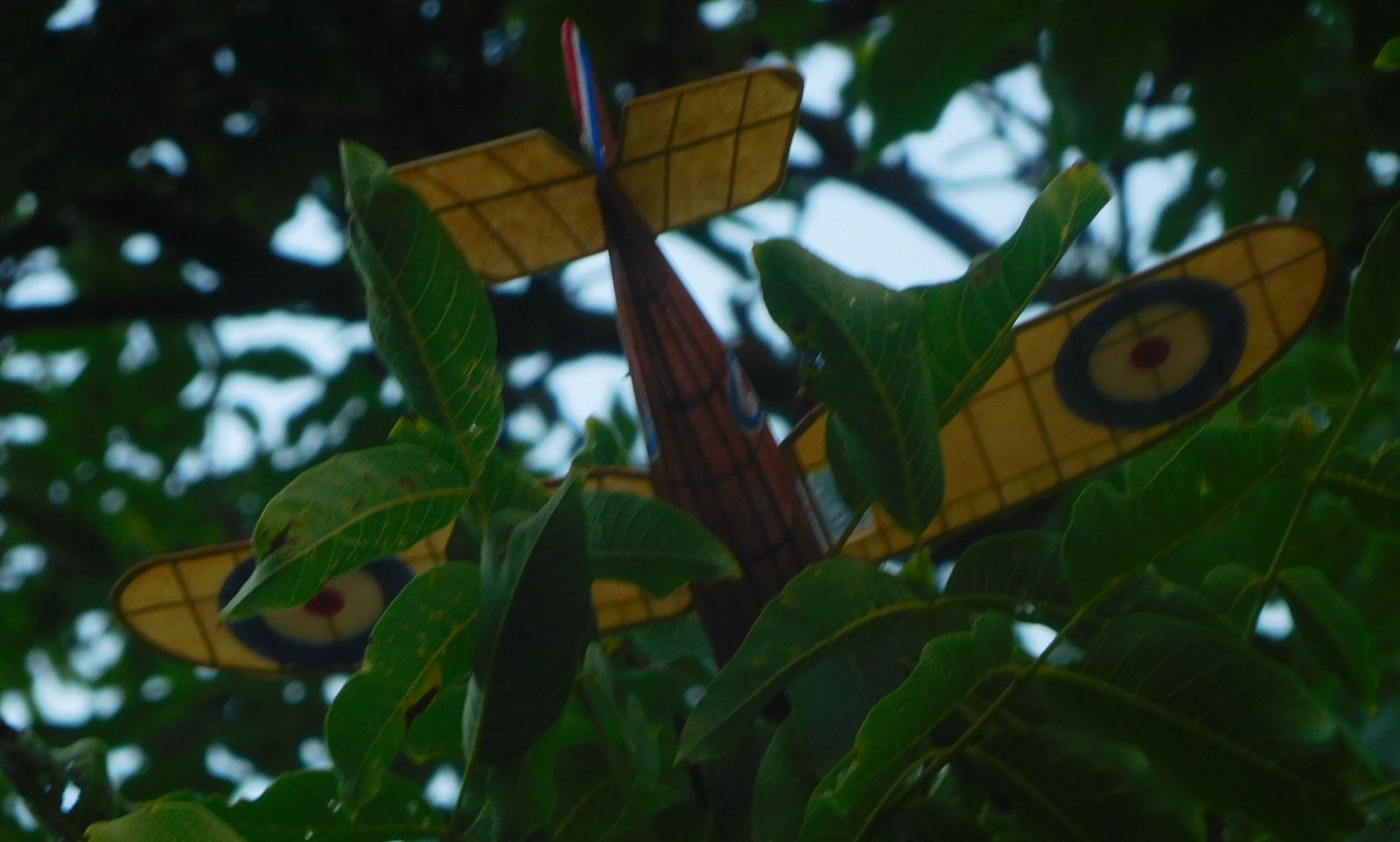

Čtvrtek 24. 8, 19 hodin 26 st. C naprosté bezvětří. Konečně podmínky na test výkonosti. 10 letů, 9 dobrých, jedno přistání na stromě ve výši 7 m.
Protože jsem chtěl i nějalou fotku, tak mimo model, natáčedlo a stopky také beru foťák. Při startu bych potřeboval 4 ruky, ale musím vystačit se dvěma.
Zkouším ladit poloměr zatáčky tak, abych udělal nějakou fotku. bez pomocníka je focení problém. Jinak test ukázal v ideálních podmínkách na 750 otáček let 36 sec, extrapolací to potvrzuje předpoklad, že ve velké hale by to na 1500 otáček šlo letět kolem 70 sec. Takže spokojenost,
