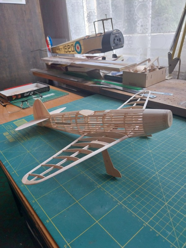

Jak připravený na potahování. Mám dotaz na autora plánku pana Lubomíra Koutného. Ve stavebním popisu plánku je zmínka o jednoduchém barevném zimním zbarvením (spodek světle modrá barva, horní plochy křídel a trup bílá barva, konce křídel od 4 žebra červené.) bohužel jsem toto zbarvení nikde na internetu zatím nenašel. Máte na toto zbarvení nějaký podklad? Pro zalétání chci zatím použít dvoulistou vrtuli asi upravenou Igru 200 než si zkusím zhotovit vrtuli třílistou, jaký mám použít průměr. Ta jak je model na fotce bez podvozku hmotnost zatím 21,3g

Takové zbarvení nehledej, neexistovalo. V sedmdesátých letech byla interpretace zbarvení letadel VVS velmi volná, a vycházela z tehdejších (ne)poznatků. On i ten legendární MiG 3 s červenými vnějšími konci křídel je nesmysl, byly zelené.
Troufnu si tvrdit, že Jaka 3 v zimním nátěru nenajdeš, že se na těchto strojích vůbec neaplikoval.
Jaka 3 najdeš vždy v kombinaci AMT-11/AMT-12/zespoda AMT-7. Občas se u některých strojů uvádí shora pouze světlejší AMT-11. Všelijakých doplňků, červených přídí, směrovek, blesků, kreseb bylo plno - v době, kdy Jaky 3 létaly, už političtí komisaři neměli na tyto "západní" manýry vliv ;)

ta váha je trochu větší, potah a lak přidá asi 4g, vrtule dalších 6g, Pokud jde o barvy, Shark má pravdu a na internetu si můžeš vybrat, dnes bych volil barvy podle Musee Le Bourget, tam je v barvách Normandie-Němen. Pokud chcete zalétávat s plastovou vrtulí modela 200, doporučuji zmenšit průměr na 170 mm.

Tak to jsi mě sharku moc nepotěšil. Ta bílá verze by se mi líbila a myslel jsem si že budu barvit papír jen na modrý spodek. Teď budu muset barvit 2 odstíny šedé pokud chci zachovat retro potah barevným papírem. Nebo Jaka potáhnout bílým papírem a nastříkat barvou. Nebo udělám současnou šedou verzi White 100 co jsem našel na internetu jak mi doporučil kamarád modelář. Za doporučenou vrtuli pane Koutný děkuji

Já bych ještě doporučil kromě zmenšení průměru vrtule ji taky odlehčit škrábáním nebo broušením a samozřejmě ji při tom vyvážit. Otázkou je, jestli nepoužít rovnou 150mm hotovou. Co se týká průměru vrtule je max. povolený 35% z rozpětí, takže z toho vychází 161mm.

Pavle máš pravdu, ale tp platí jen pokud by chtěl létat soutěže dvacetinek. Já to beru tak, že to bude na zalétání a létání pro radost. Bude li někdy chtét soutěžit, pak si udělá třílistou s průměrem dle pravidel tak, jak je i na výkresu. Tu Igru 200 vyvážit ano, ale moc neodlehčovat, pak by musel dovažovat, nebo posunout závěs svazku dopředu. Igra 150 je malá a moc lehká.

Děkuji za vaše příspěvky ,s modelem chci létat opravdu jen pro radost a nikdy soutěžně. Stavbu jsem si užíval a doufám že si užiju i létání s Jakem i když to nebudou špičkové výkony. Dokonce se rozhoduji jestli nezachovám zbarvení co je napsané v popisu plánku i když opravdu podle odborníků neexistovalo. Myslel jsem že už začnu potahovat a lakovat Bety a Jaka ale udělala se zase zima tak nemohu v dílně větrat tak si asi postavím ještě nějakou kostřičku ať už to ušpinění stříkací pistolky stojí za to
