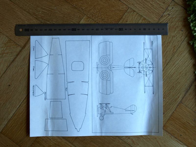

Dovoluji si založit toto téma, abych měl motivaci říznout do balzy a začít stavět ořechy. Začínám stavebnicí Thomas Morse, pravěká záležitost, ale balza se nekazí, že? :lol:
Zatím největší otazník mám nad potahem trupu. Vršek má být potažen silným papírem, stejně tak některé detaily. Udrží papír, když ho prolakuju potah bleispannem? Nebo se dá tak složitý střih vytvarovat z tenké balzy?
ThomasMorse 003ThomasMorse 003003.jpg (139.21 KiB) Zobrazeno 8167 x
ThomasMorse 002ThomasMorse 002002.jpg (123.06 KiB) Zobrazeno 8167 x
ThomasMorse 001ThomasMorse 001001.jpg (131.08 KiB) Zobrazeno 8167 x

Já bych zkusil buď potah udělat z hodně tenké balsy nejspíš metodou lamelování tenkými pásky. Možná by to šlo i z jednoho kusu případně tu balsu trošičku navlhčit. Další možnost je jako u oblých trupů nadělat tam kostru z malých podélníků tak 0,6x 1mm lepených nastojato. Papír bez jakéhokoliv vyztužení to určitě neudrží a bude to hranaté. Tož asi tak.

Přesně tak, rozhodně bych na papír nespoléhal! Asi bych volil potah balsou, je až udivující co si nechá správně vybraná balsa zbroušená pod 0,4 mm líbit!!
Navíc máš dobrou věc ty rozvinuté tvary, to je pak polovina práce, rozdělil bych to na několik částí, pod příslušné spoje dal podpůrné tvarovací přepářky a hotovka.

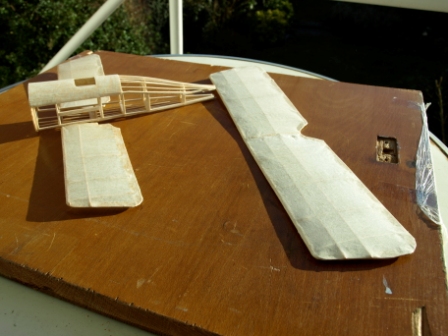

Polotovary
ThomasMorse 004.jpg (104.96 KiB) Zobrazeno 7912 x

Jé ale to je úplně špatně ten horní balzový potah. Robert ti jasně napsal že zadek MUSÍ být co nejlehčí! Navíc není sebemenší důvod ten vršek trupu udělat jinak než maketově, tudíž co bylo potažený překližkou udělat z ohnuté balzy, zadní část pak nosníčky. Dělá se to jen a jen takto, jinak to vpředu nedovážíš kdyby se rozkrájel.

Tož budou podélníčky...
