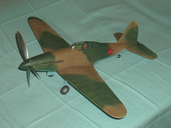

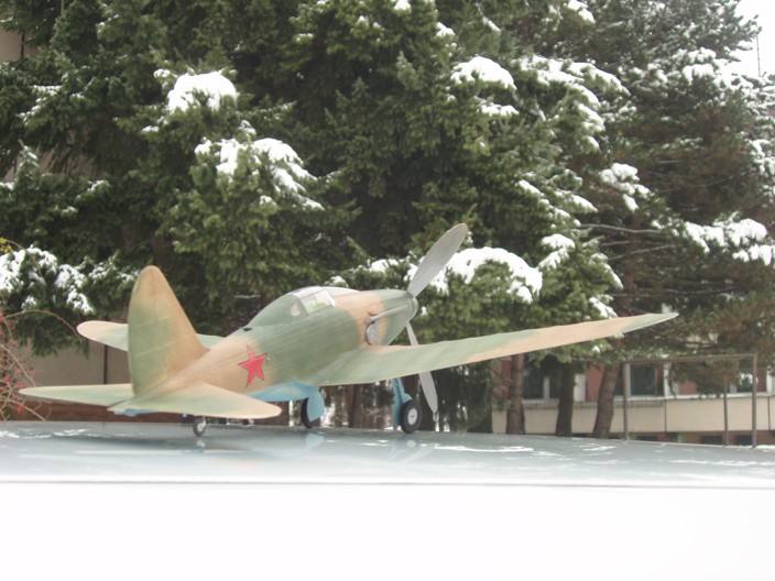

zkusím tady dodat ty fotky, snad z toho něco vyjde
Zdenek
Zdenek
- P1010226.JPG (95.91 KiB) Zobrazeno 9458 x
- P1010220.JPG (96.1 KiB) Zobrazeno 9458 x
- No 449 1. stranka.jpg (109.26 KiB) Zobrazeno 9458 x

ještě zbytek
- P1010236.JPG (92.87 KiB) Zobrazeno 9458 x
- P1010233.JPG (35.81 KiB) Zobrazeno 9458 x
- P1010232.JPG (69.62 KiB) Zobrazeno 9458 x

Moc pěkná dvacka! gratuluju, koukám, že na Openscale Brně bude nával
martin
- Reakce: 36
- Příspěvky: 2770
Re: Letouny Su-1, Su-3
Ano, žádné obavy když máš Su-3 postavený podle barevného obrázku celý zelený a bez znaků.
Zřejmě se jedná o onen z Modelist konstruktor, tam je taková malůvka Su-3 v letu, nebo totéž v menším na krabičce kitu a pak také několikrát na internetu. Na soutěži dvacetinek se boduje podle předložených podkladů (které prošly odborným tiskem, na rozdíl od soutěží ve Flémalle, kde dostaneš body navíc, když předložíš vlastní rekonstrukci 3-pohledu, který je jinak nedosažitelný).
Dokonce lze uvažovat dle systémemu, který kdysi razil UJO Sedlár : on ten eroplán byl napřed v barvě kovu, pak jej nastříkali ze spodku blankytně modře a vrch s boky zeleně, to to bylo stále ještě bez znaků. V další fázi to dostalo navíc hnědé skvrny a snad i hvězdy (ty jsou jasné u Su-1 a u některé fotky Su-3 také). Opakuji, že s těmito prototypy se dost dlouho různě laborovalo a to nejen s turbokompresory, ale také s tvarem čelního štítku kabiny,snad i s profilem křídla, který měl být u Su-3 jiný, než u Su-1, z výkresů je zřejmá pouze změna rozpětí, sběračů výfukových plynů a lapačů pro turbokompresor. Samozřejmě, že zásadní změnou je tvar chladiče kapaliny, který u Su-3 byl hlubší a hranatější. Podrobným studiem všech čtyř zvětšených fotografií však těch změn objevíte mnohem více. Zkrátka je nutné si vybrat fotku na které se vám éro nejvíce líbí a pak dvacetinku stavět s detaily právě podle této fotky.
Pokud však chceš svoji dvacetinku oživit, pak není žádný problém nastříknout na ni ony hnědé fleky a dát obtisky znaků.

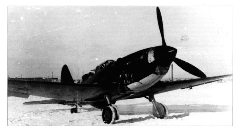

Trošku jsem brouzdal po webu, třípohled patrně z Modelist Konstruktor jsem našel, ale na něm i na dostupných fotografiích je prototyp zelený, pouze s hvezdami dole
Mám staženu knihu Soviet Combat Aircraft of the Second World War-Vol.1 a v ní jsou k typu Su-1 tyto fotografie
K typu Su-3
K typu Su-3

Při práci s dokumentací na netu je vhodné být namíru nedůvěřivý. Takže bych řekl že z těch fotek co jsi sem dal jsou ta první se Su-1 a ta druhá se Su-3 totožné.
