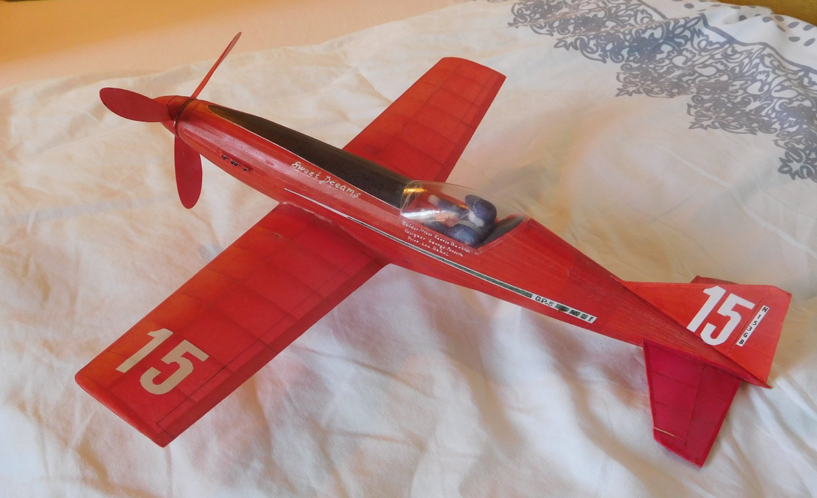

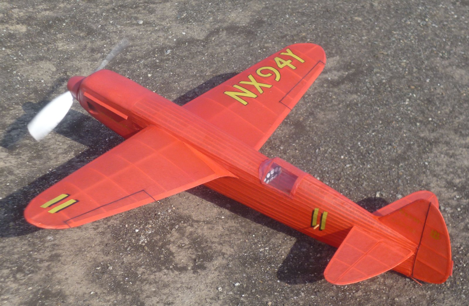

Reakce: 36

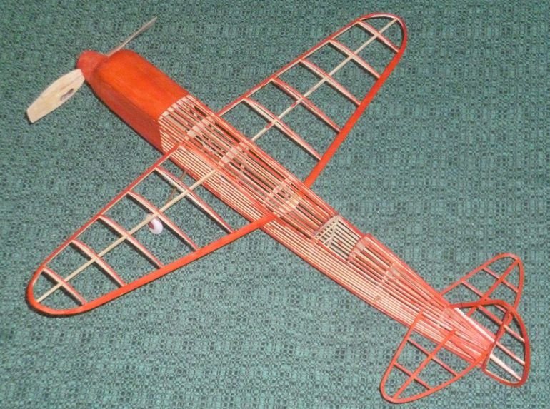

Příspěvky: 2770
Re: Podbarvování kostry
Příspěvek od Lubomir Koutny » 26 led 2024 11:17
Našel jsem fotku podbarvené kostry mé dvacetinly Mr. Smoothie
