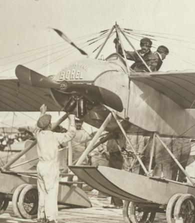

Pak je zde ještě dobová litografie Borela v Tamise 1912, což není pro dokumentaci ideální, ale v tomto případě bohužel asi jediné zobrazení Borelu zepředu z tohoto období..

Pavel to svým příspěvkem hezky oživil. Jirka zde přiložil jednu z mnoha moc hezkých fotek Borela hydro 1913 a pak tu z internetu známou malůvku Borela 1912. Pokud se dá umělci věřit, tak ten kryt motoru dost odpovídá pozemním verzím z té doby, ovšem chybí mi tam ta poslední dvě onažené pole příhradovky trupu (to u té No. 6 bylo nepotažené), na jiných érech pak nepotažená část byla delší, viz fotka té pozemní verze a naopak asi poslední úpravy z konce sezóny 1912 již ukazují celý trup potažený, další vývoj pak byl vzpěrový systém plováků ve tvaru N, což je pak typické pro Borel hydro 1913, ale ten má již i poněkud odlišný tvar trupu, hlavně v horní části a přinejmenším existovaly dvě různé varianty motoru (tu se silnějším a těžším na S.P. utopili) a také alespoň dvě různá křídla (s výřezem v náběžce a bez něj, měnilo se i rozpětí).

Tenhle jsem našel s tím, že to bylo v r.1912 ve St.Malo:
Údajně to byla fotka z Flight 1912 (ročenka?)
The Borel hydroaeroplane, which took part in the St. Malo competition.

Díky Petře, ale to my již dávno máme a je to i zde v mém příloze (viz mé podklady v druhém přizpěvku). Navíc toto je asi jiný kus než ta No-6. I když se tam na trupu něco jako spodek od 6 rýsuje a na křídlech snad také něco lze tušit.

Ale z této větší fotky je jednoznačně patrné, že skutečný letoun, narozdíl od třípohledu, měl nulové, možná dokonce záporné vzepětí :cry: .

Příspěvek od Steve » 26 srp 2013 18:37
A sákryš, to jsem si nevšiml........
Ale pokud jde o tvar čumáku, tak by to mohlo stačit ne?
Řekl bych, že se tvar do závodů asi nezměnil, jen přibyly startovní čísla.
Detaily tam nejsou, ale základní tvar je čitelný a tak k fatální chybě by nemělo dojít.....
Občas je nutno se spokojit s tím, že prostě už nic jiného není, i když...

Pánové děkuji za snahu. Myslím, že Pavlovi by to mohlo stačit, pokud se nic více nenajde, tak i pro přísné bodovače lze předložit tři fotky, dvě jsou od stejné verze, třetí mírně odlišná. Jsou tři 3-pohledy, ke každému lze mít větší, či menší připomínky. Pavel je umělec a jistě s pečlivostí sobě vlastní uděla ten čtvrtý perfektní 3 -pohled, který bude v takové kvalitě, že ty předešlé strčí do kapsy.
