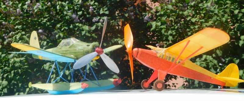

Dnes v pátek 13.5. mělo na Jižní Moravě pršet. Ráno v 8 hodon ještě nepršelo a bylo bezvětří. Vzal jsem Arado a Bucanera, že si zalétám. Jenže když jsem za 5 minut později vyšel z baráku, tak na chodníku byly velké tmavé skvrny po kapkách deště a jemně mrholilo. Takže místo velkého plácku za dálnicí jsem zašel jen kousek na malý mezi paneláky. Nejprve jsem chtěl letět s Aradem, jenže jsem zjistil, že svazek je stržený, takže točím 300 ot. do Bucaneera, let půl okruhu je klesavý, Na 700 již model hezky nastoupal asi 6 m výšky, jedem okruh skončil na nejvyšší větvi borovice, ale model zázračně propadl celou houštinou dalších větví až na zem. Šlo se domů, udělal jsem nový svazek do Arada a protože i to mžení o deváté přestalo, tak jsem šel na velký plácek. Natáčím do Arada jen 200 a model má jen prodloužený kluz, na 400 otáček je to necelý jeden okruh o průměri 30m a výška 2m. Na 600 otáček 1 1/2 okruhu, výška 5m a přisání na bezovém keři. Točím 880 otáček, model strmě stoupá do výšky 15m, dělá dva velké okruhy, ten první na stromy parčíku, ten druhý naštěstí menší a nad pláckem, přistání jemné, klouzavým letem po půl minutě. Jsem spokojený, měl jsem štěstí a dobře to dopadlo. Podobné to bylo i s Bucaneerem jen přistání bylo na stromě ze kterého model sám spadl na zem. To již začal slabý průvan od západu do 1m/s a tak se šlo domů.

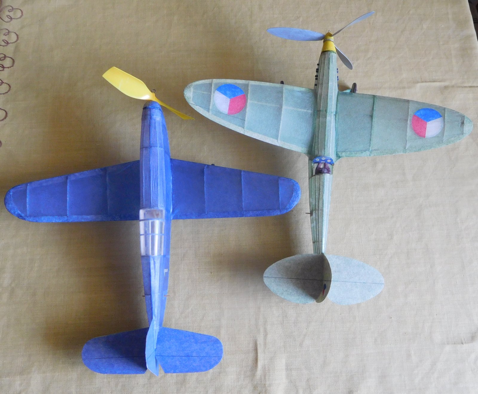

Úterý 19.7. podvečer asi 24 sr.C. bezvětří. beru Cadeta, Bucaneera a Ar-96 a jdu na svůj tradiční plácek. Nejprve natáčím Cadera, ale rok starý svazek na který celou dobu svítilo slunko praskl při 900 otáčkách. Ar-96 je nestabilní a když i třeba z počátku letí hezky stabilně, tak po deseti vteřinách se zvětšuje natažení až do přetažení a pádu přes záda. Bucaneer na 800 otáček letí hezky 35 s.
Středa 20.7. ráno 18 sr C. bezvětří. Natáčím Cadeta s novým svazkem na 700 otáček, což je asi 50% z maxima. Model ostře stioupá asi do 15 m výšky a trochu u toho houpe. Po zachycení o vršek stromu ve výšce 15m pád do trávy. Při vyndávání z trávy se zlomilo křídlo. Ar -96 po zpevnění VOP a dovážení létá hezky. Aby toho dovážení nemuselo být tolik, tak dělám nový o 10 mm kratší zadní závěs gumy a nový svazek.
Caudron na nový svazek po natočení 700 otáček strmě stoupá do výšky přes 15m, lehce houpe a létá okruhy těsně kolem vsokých stromů nakonec přistává klouzavým letem po 35s.
