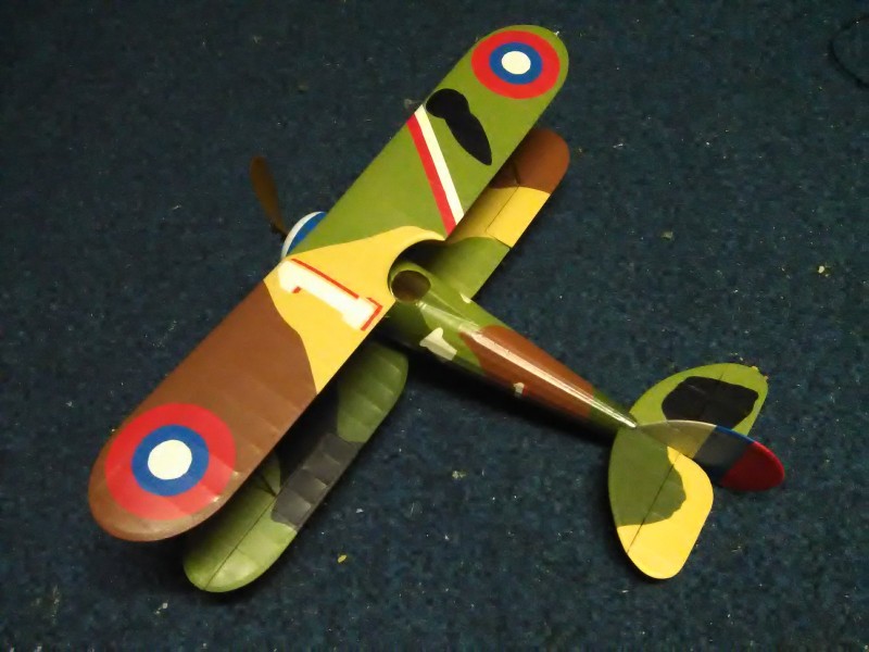

Re: Moje squadrona
Ahoj Honzo! Souhlasím, N-28 je krásný stroj, ale těch barev, to je jak u Marolda v ateliéru... na MRP pozor, leptají pěnu, ale neleptají vnější povrch s ochranou vrstvou, takže místa který jsou buď brusem, nebo řezem obnažené na pěnu, jsem nasytil čirým balakrylem a nezaznamenal jsem žádný problém při stříkání.....

Re: Moje squadrona
Ahoj Peťo, všechno je stříkané, ještě mě čeká vymaskovat klobouk a dodělat pár detailů a hotovo, v této fázi 28g.... takže sem se moc nesekl z odhadem 30g....a to je letový... těžiště je na náběžce spodního křídla, takže snad už nebude třeba dovažování, vrtule je upravená igra 150.
Re: Moje squadrona
Asi díky vzepětí se mi zdá, že horní levé křídlo ti "jde" koncem mírně vpřed. U Morana mi díky lomení na vzpěrách baldachýnu a šípu křídla taky při určitém pohledu tvoří zalomený patvar...

Re: Moje squadrona
Čau Peťo, horní křídlo je pouze nasunuté na vzpěrách, má trochu vůli, zalepim ho až v přípravku, to bude až poslední krok, nejdřív musím usadit kulomet, větrný štítek a stříknout ty klobouky, kdybych ho přilepil teď, byla by to zbytečná gynekologie.... nevíš náhodou, kde by se daly sehnat ty malý 1/20 napínáky, co se prodávaly v dobách SFA na jejich stránkách? Nemáš platíčko navíc?.... koupím... všechny padly na Blériota...
