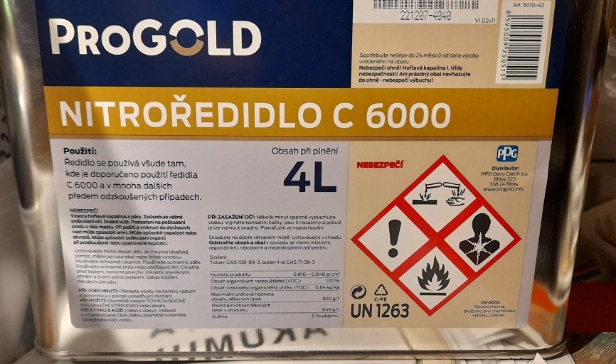

Zato já mohu potvrdit, že ten bělící sajrajt ze Severochemy co je opravdu tak maximálně na čištění štětců je i v Brně a v pikslích absolutně nerozlišitelných od těch předchozích, co byly OK (porovnal jsem doma se starými zásobami). Úplně stejné etikety. Takže Severochema never more.

Jak bylo uvedeno (řeší se to i na RC mánii). loňská Severochema ProGold zcela bez problémů, letošní nemám, ale podle ostatních průs....ehm..problémPavel Stráník píše: ↑02 pro 2023 11:09Zato já mohu potvrdit, že ten bělící sajrajt ze Severochemy co je opravdu tak maximálně na čištění štětců je i v Brně a v pikslích absolutně nerozlišitelných od těch předchozích, co byly OK (porovnal jsem doma se starými zásobami). Úplně stejné etikety. Takže Severochema never more.
Takže nezbývá, než ještě v regálech hledat loňskou várku, ale určitě nebrat letošní

Re: Varování před nitroředidlem C 6000 Severochema
Koupil jsem loňskou -22- várku ProGold - v pohodě. Jelikož ale větší balení bylo jen letošní 23, vzal jsem ho. Připadá mi trochu jiné, než to 22, ale průser to vyloženě není.
