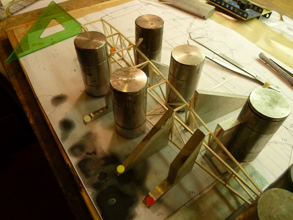

No tak jsem se nakonec přece jen rozhoupal a pustil se přes všechna předchozí prohlášení do stavby nové dvacetinky. Po sáhodlouhém zvažování jsem opět sáhl po předloze Arado Ar-66C. Jednak mám výkres už nakreslený a pak to první Arado se mi docela líbilo a celkem pěkně, i když ne mockrát, létalo. No a i když to nebude třebas nic moc dvacetinka, tak ji z nouze použiji jako F4D do haly (že je to správný postup, Roberte? :lol: :lol: :lol: :lol: :lol: )
Stavba příhradoviny je na první pohled triviální, je-li však průřez lichoběžníkový, dá to docela zabrat

Feldo, ta konstrukce z merkuru, co vyčuhuje v horním rohu na jedné z fotek je balzoříz? M.
Příspěvky: 1240
Re: Arado Ar-66C
Příspěvek od Pavel Stráník » 21 úno 2012 23:01
Jo, je to balzoříz který jsem si udělal jen tak narychlo ještě na základní škole - bratru tak před 35-ti lety. Od té doby jsem si jich vyrobil povícero, hezčích, masivnějších, strojařsky mnohem dokonalejších (v dobách kdy jsem měl běžně přístup k veškerému kovoobráběčskému zařízení), ale jsou uložené někde hluboko ve sklepě a používám výhradně tento. Typický důkaz že osvědčené věci nemá smysl nahrazovat (Svěráko-Uhlířovské "Nevyměňuj staré věci za nové") když jsou funkční a pak taky že největší výdrž mají ty nástroje, které člověk spíchne narychlo za pár chvil s tím že je při nejbližší příležitosti nahradí lepšími a propracovanějšími - ale k tomu už obvykle nedojde, není k tomu důvod.

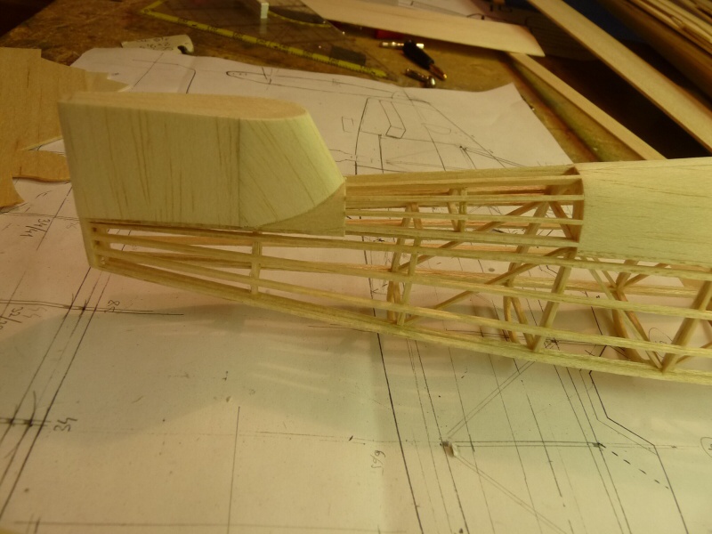

Tak jsem po delší nečinnosti zase postoupil o kousek dál. Ona zase tak velká nečinnost to nebyla, spíš bloudění v kruhu, protože model stavím podle mého už hodně starého výkresu a když jsem si z netu postahoval dostupnou fotodokumentaci tak jsem zjistil, že trup skutečného Arada vypadal dost jinak než jakou jsem měl představu z výkresu v L+K. Takže začalo předělávání částí již hotové kostry trupu tak, aby se předloze přece jen co nejvíc podobala - překopávání již hotového je ale činnost kterou opravdu nesnáším.

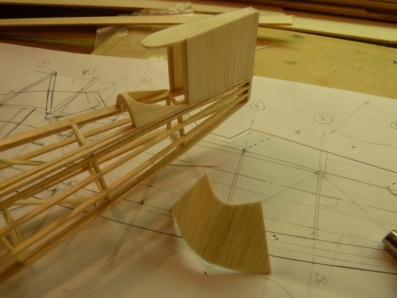

Naprosto odlišně než jsem měl uděláno u předchozího Arada vypadala ve skutečnosti ocasní partie, konkrétně pahýl nesoucí výškovku. Realizace ve dvacetince není zrovna to nejjednodušší co člověka může potkat
Ale když už je to hotové, nevypadá to vůbec špatně - jen kdyby to množství balzy nebylo zrovna na ocase
Taky boční a spodní části trupu se dost podstatně liší od mého minulého ztvárnění. Tady nezbylo než na již hotové půlpřepážky dolepovat různé podložky a klínky, aby podélníky byly tam kde podle originálu být mají.

No vypadá to hezky, akorát (alespoň podle obrázků) to vypadá poněkud robustně. Ale možná jsem postižen plánky od Radka, do kterých teď soustavně koukám a který používá tenčí nosníky ;) .
S dolepováním mám i já bohaté zkušenosti. Když jsem stavěl křídlo na Ta-152, používal jsem dokonce i Purex, pro lepení opravdu velkých "děr" :lol: :lol: :lol: . Speciálně rozšířenou část centroplánu jsem měl opravdu předimenzovanou díky dvěma vrstvám balsy. Tank je taky "festovní", takový malý bombarďák.

Ty jo, masa je tam požehnaně, ale vypadá to moc pěkně, skoro to škoda potahovat . Navíc je to moc pěkná, neokoukaná předloha. Už máš jasno s kamufláží? Bude stejná jako minule? U starého modelu si pamatuju na imatrikulaci a výsostné znaky, že byly nastříkané přímo na potah a inspirovalo mě to k témuž i u mých modelů. M.
