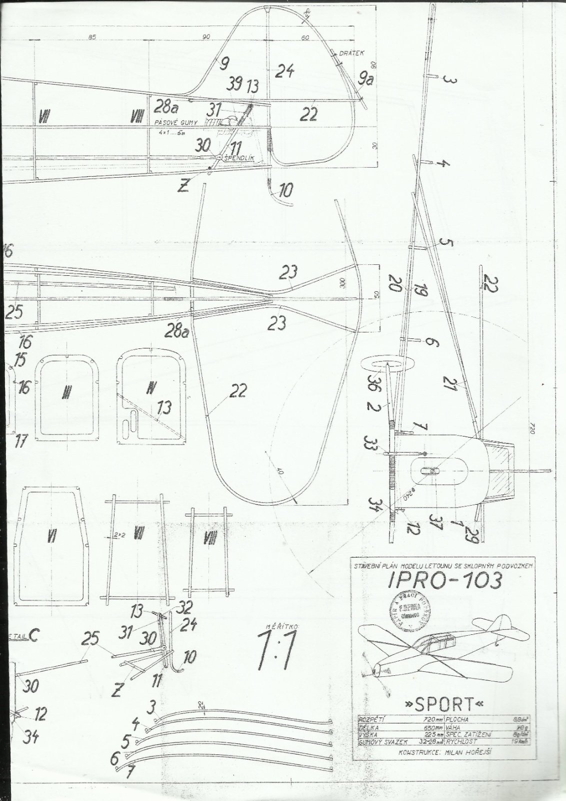

Naprosto souhlasím s Pavlem. Sice nemám kompletní sestavu IPRO minimaket (chybí mi Avia, Fokker, Bufalo a Bucaneer), některé plánky mám jen ve zmenšeném měřítku. Ale objevil jsem něco, co zde Toník nemá, je to dolnoplošník se zatahovacím podvozkem SPORT, podobně jako CADET je to volná fantazie na stíhačku, asi se to dá postavit lehké, ale jednostranný potah křídla + vzpěry budou asi trochu brzdou, zaklápění podvozku lze nyní řešit místo táhla od zadního pohyblivého závěsu lépe malým časovačem, nebo doutnákem pod přídí. Jsem moc zvědavý, zda se ještě neobjeví další nějaký plánek z IPRO serie.

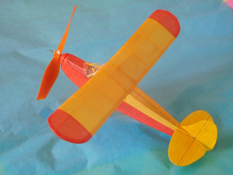

Jak jsem avizoval, mám doma málo místa pro další větší modely, takže jsem si postavil z IPRO minimaket maličkého Caudrona. Oproti údajům z výkresu udávající váhu 30 g, tak ten můj má letovou pouhých 15g. Bohužel při potahování mi u kořene křídla vznikly vrásky, které se mi zatím nedaří odstranit.

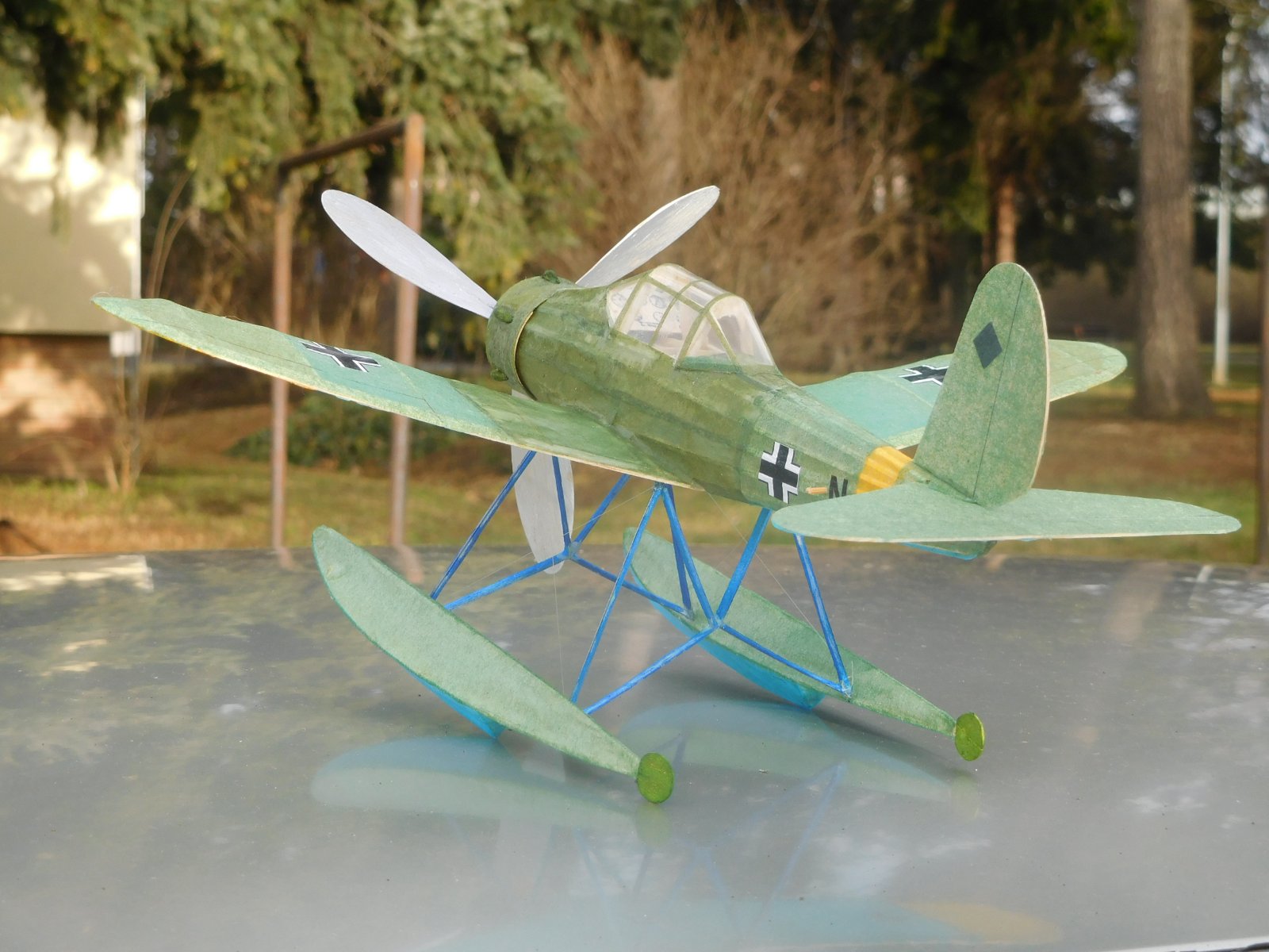

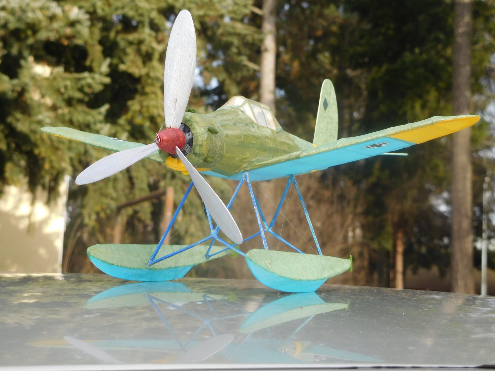

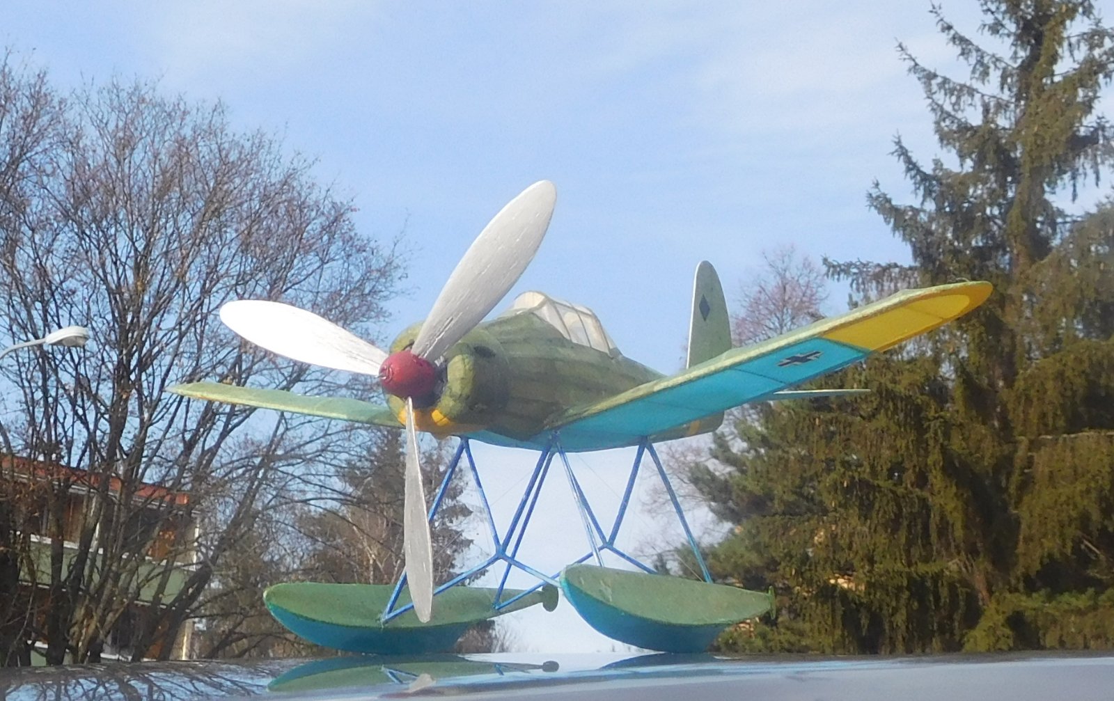

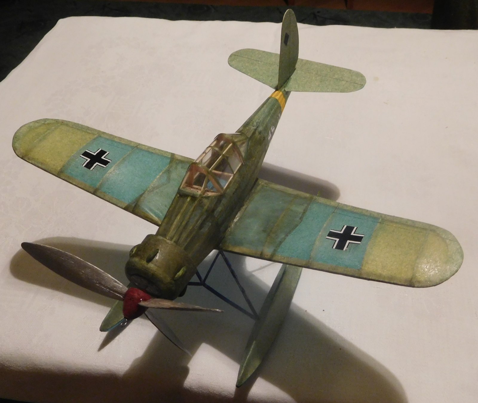

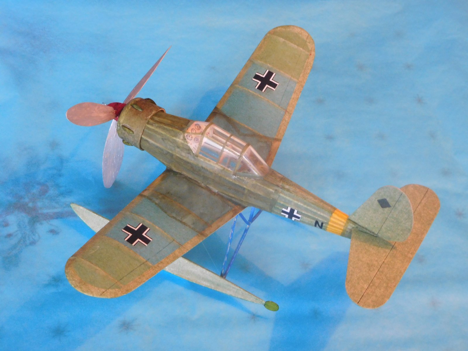

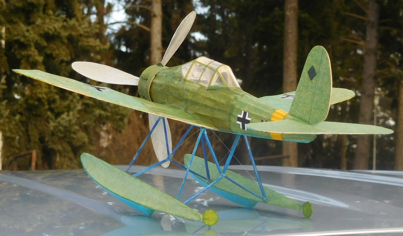

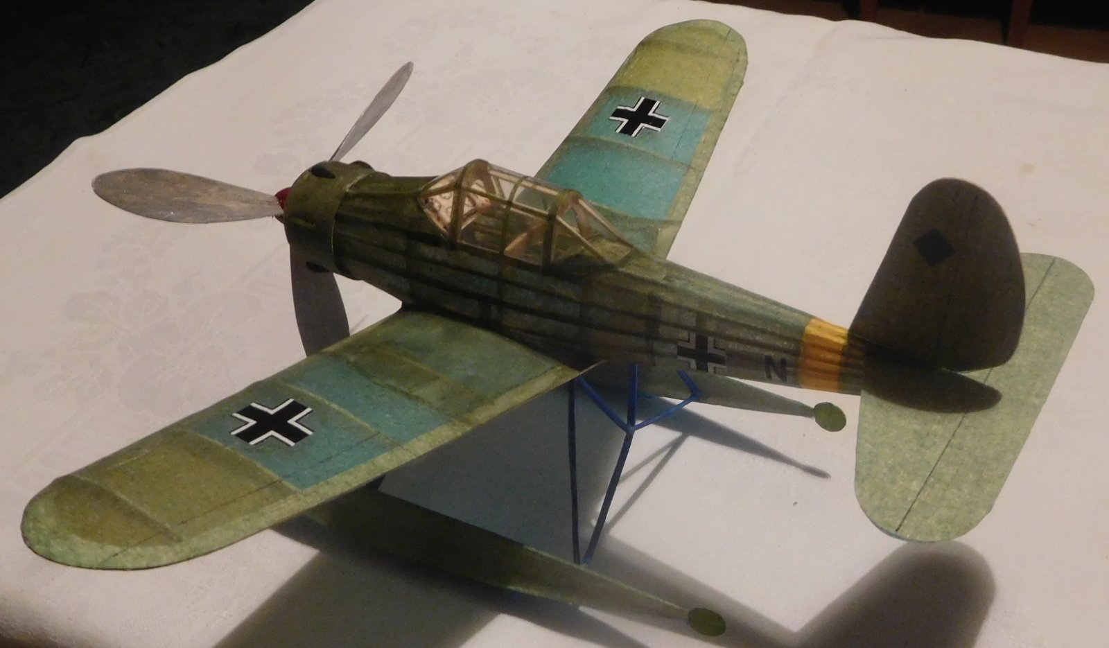

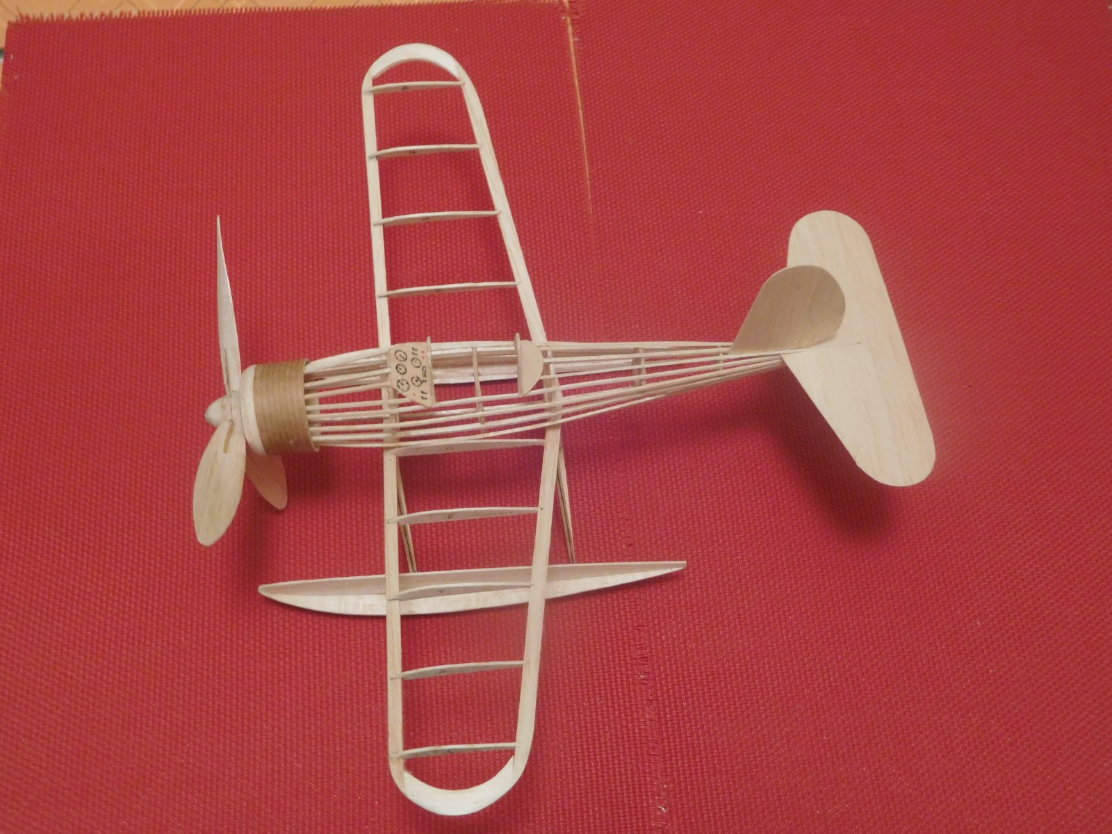

Asi bych se měl přiznat, že se synem jsme fanatici na běžky, on běhá závody SKI CLASIC po celé Evropě, já zase úměrně věku starce přes osmdesátku místo běhání na běžkách spíše chodím a pouze při jízdě z kopce mohu konkurovat mladým. Takže pokud byl v prosinci sníh, tak jsme byli na běžkách, nyní, když je obleva tak to je čas pro stavbu modelů. Jak jsem zde již dříve avizoval, tak pro Memoriál Dušana Krumploviče jsem se pustil do dalšího typu z kolekce IPRO a tím je maličké plovákové Arado Ar-196. Stavba zabrala nečekaně hodně času, vyloženě jsem se trápil s výrobou kabiny, dodržel jsem původní postup (kostřička lepená ze dvou žeber a nosníčků, potažená ze třech dílů z diafanu 0, 1 mm). Vřele doporučuji kabinu vylisovat z diafanu 0,3 mm, bez kosty a spousty lepidla to jistě vyjde lehčí a přispěje maketovosti. Beznosníkové křídlo, jen široká náběžka a odtokovka, to je problém našich konstruktérů té doby. Počítal jsem s pnutím prolakovaného potahu a tak v kostře udělal lomení menší, jak již u Caudrona, tak u Arada, kreré je potaženo japanem a asi jsem je více lakoval, projevilo se to snahou o lavorové prohnutí.
Prázdná váha hotového modelu je 10 g, svazek smyčka TAN SS 1x3 o délce 4000, má 3 g. Těžiště vychází asi ve 45% a správně bude potřeba nějaké dovážení ve špicích plováků. Otázkou je jaké?!!! Snažil jsem se dodržet úhly seřízení podle plánku. Ještě beze svazku. tedy při váze 10 g a těžišti ve 35% jsem zkusíl model klouznout do měkké pokrývky postele. Ale to nebyl let, spíše hod a pokračování po parabole. Bylo potřeba velké prokroucení VOP a řádné natažení! Klouznutí se svazkem a těžištěm hodně vzadu bylo podobné. Dvojice sil (setrvačnost - později tah vrtule, odpor plováků x vzdálenost osy tahu a odporu vytváří velký klopivý moment a nebude snadné tento zvládnout. Zbytečným problémem u tohoto modelu jsou příliš dlouhé vzpěry, ano ty jsou o dost delší než maketové, což je zbytečné při udávaném průměru vrtule. Doporučuji tyto zkrátit o cca7 mm. Druhý problém je pronášení potahu na horní straně plováků, doporučuji přidat tam pár položeber. Se zalétáváním bych měl počkat, až napadne pár centimetrů nového měkkého sněhu, nebo až bude nová vyšší tráva.
Nevím, zda mezi minimaketáři je někdo, kdo postavil více minimaket plovákových typů letadel. Čím menší model, tím složitější zalétávání. Takže právem se může někdo zeptat, proč jsem se rozhodl právě pro maličké Ar-196. Mimo již zmíněné skladovací problémy v bytě je zde ještě jeden hřích, který bych rád tímto odčinil.

V neděli 2.1.2022 když opadla mlha a vysvitlo slunko bylo bezvětří a já hned po nákupu vzal Ar-196, že je zkusím klouznout venku do keříku nějakého jehličnanu. Povedlo se, jen to chtělo trochu doladit VOP. Takže jsem natočil 200 otáček a poodešel o keříku asi 10m a model hodil, ten pak mírně sestupoval, nad keřem zpomalil, natáhl se a jemně se na něj posadil. To mi dodalo odvahy a já zašel na malý plácek mezi baráky, je tam také lavička se správnou mezerou mezi prkénky sedačky tak, aby se tam dal model hezky uchytit při natáčení. Takže jsem hned natočil 500 otáček, riskl to a model hodil v horizontu. Začátek byl docela hezký, pokračoval let v horizontu půl zatáčky o průměru asi 12m a pak zachycení v tenkých větvích keře. Takže na zbytek, asi tak 200 otáček jsem model hodil rovno v horizontu, byl to již jen pomalý mírně klesavý let, lehké kývání z křídla na křídlo ( přestabilizováno zbytečně velkým prohnutím křídla do V a v závěru přetažení a pád naplocho jako na deter z výšky 1/4 m na zem. Je to jasné, je třeba model dovážit tak, aby těžiště bylo někde kolem 35% hloubky křídla.
Reakce: 31
Příspěvky: 2406
Re: Pohár Dušana Krumploviče
Příspěvek od Lubomir Koutny » 02 led 2022 19:57
Tak jsem dovážil Ar-196 0,5 g Pb do špice každého plováku a také 0,5 g do hlavice Caudrona a kolem čtvrté odpoledne znovu zašel na ten malý plácek mezi baráky zkusit, zda to pomohlo. Ano, pokud byl okamžik úplného bezvětří tak Arado na 500 otáček letělo jeden okruh. Pak na zbytek otáček hezky rovno asi 15m. Kupodivu choulostvější na zalétání byl Caudron. Ovšem oba malé modely nesnáší ani slabý průvan ze zadu. Asi by to bylo dobré do haly. Nicméně radost, že to létá...

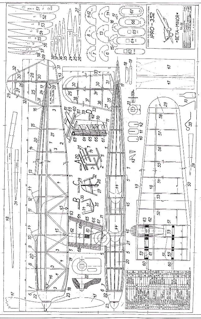

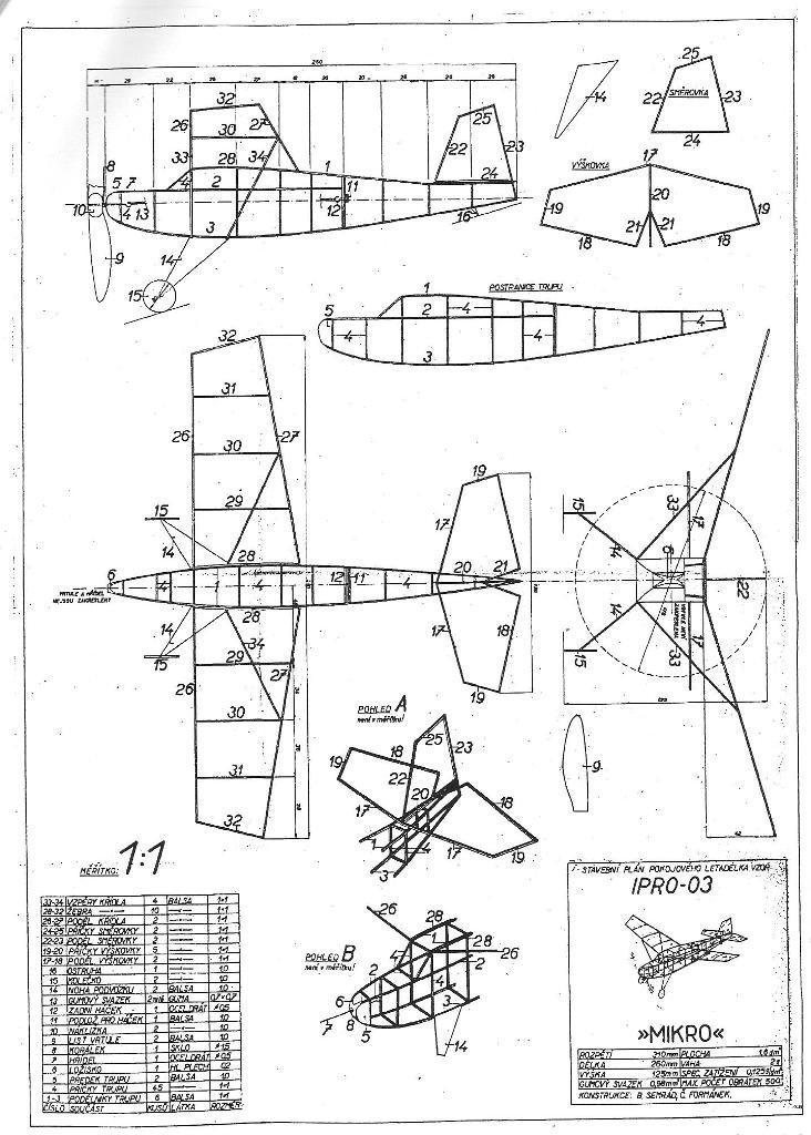

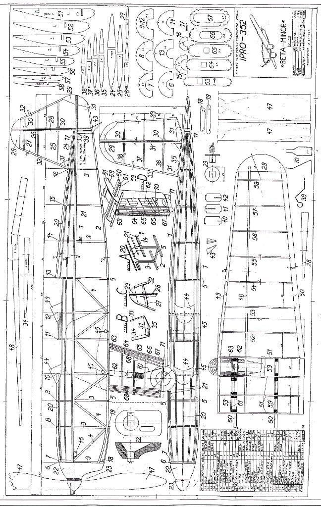

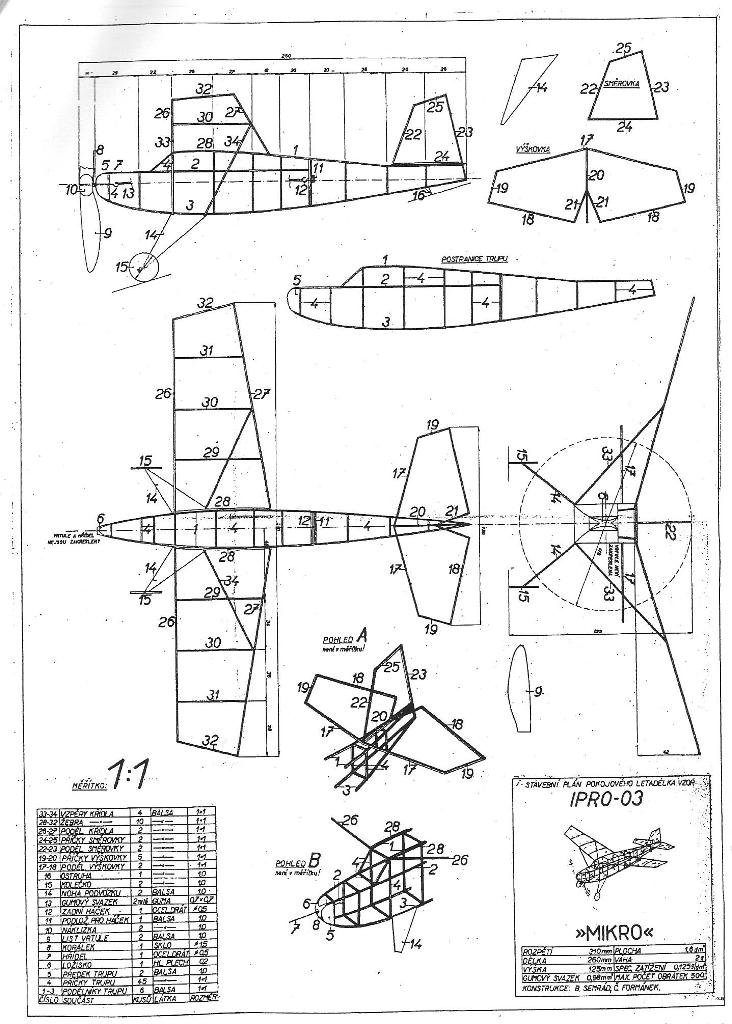

Tak jsem pečlivě prošel seznam českých plánků na SAM 78 a objevil tam 3 další plánky minimakett z IPRO kolekce.
Velká, hezká Beta Minor, velký Papoušek s jednoduchým potahem křídla a maličký, jednoduchý Mikro s jednoduchým potahem křídla, který by mohl být zajímavý do haly, nebo venku jen za sucha a bezvětří. Tím nevylučuji, že ještě něco dalšího existuje, on ten SAM seznak také není naprosto úplný...
Reakce: 31
Příspěvky: 2406
Příspěvek od Lubomir Koutny » 09 led 2022 19:59

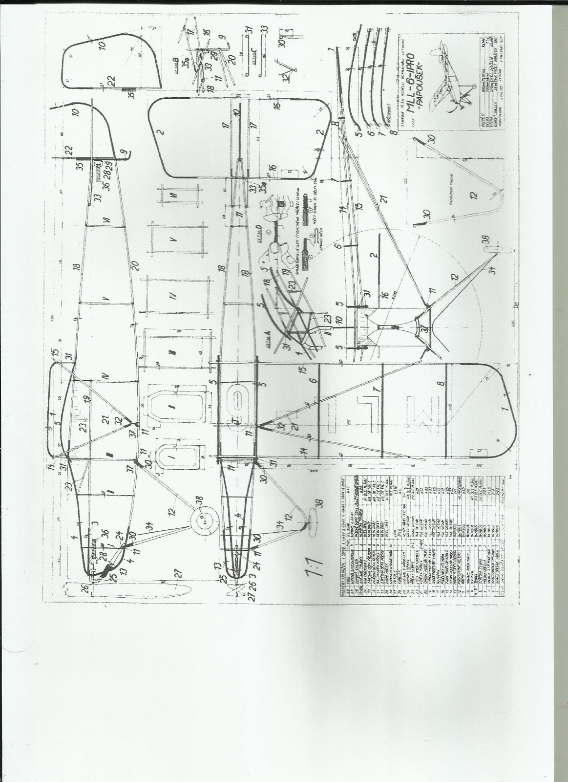

Takže přikládám ty tři plánky
1937 - Papousek.pdf
(1.74 MiB) Staženo 38 x
Reakce: 31
Příspěvky: 2406
Příspěvek od Lubomir Koutny » 09 led 2022 20:07
Papoušek byl v PDF, což zde kopírovat nelze, takže napřed vytisknout, pak scan do jpg

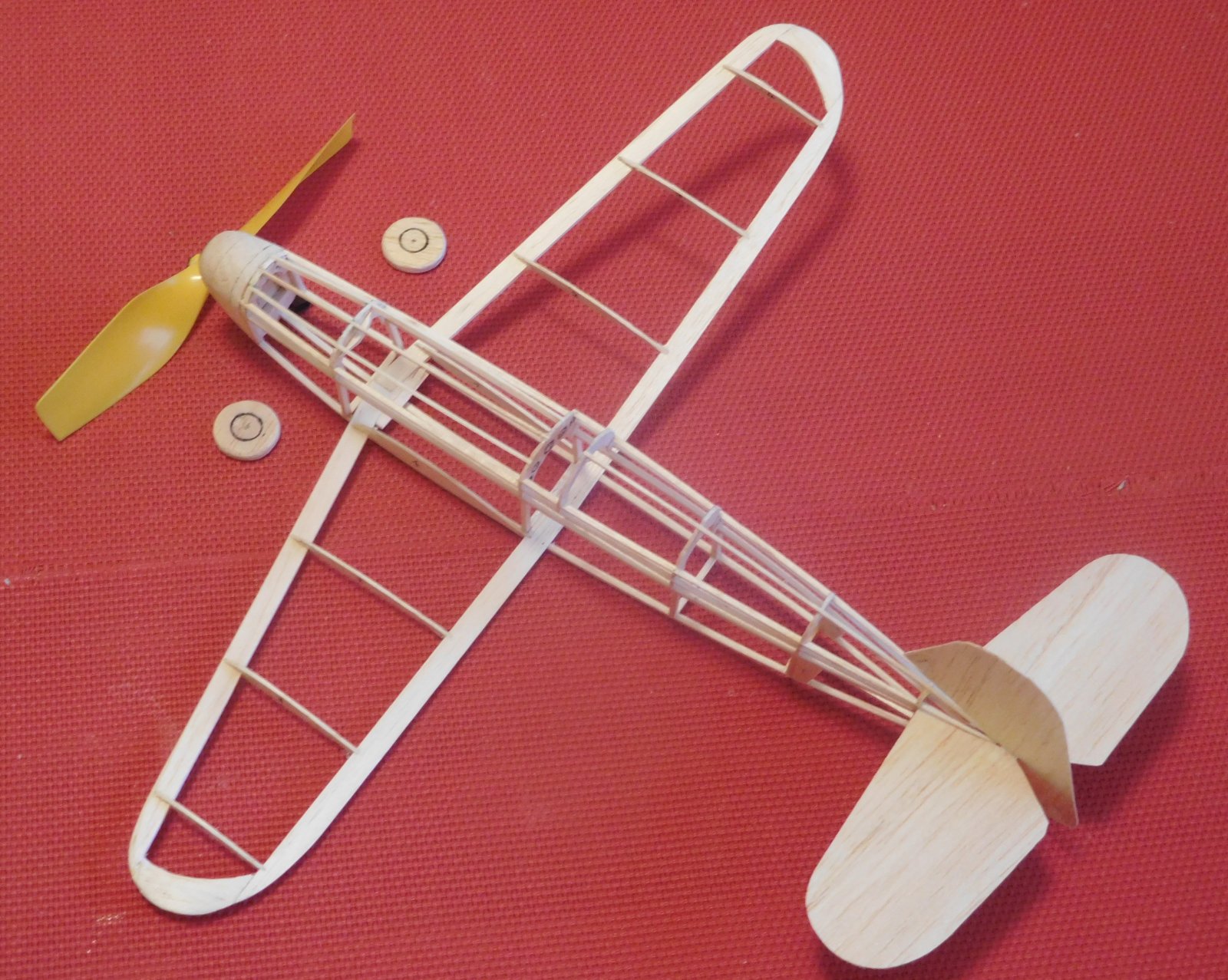

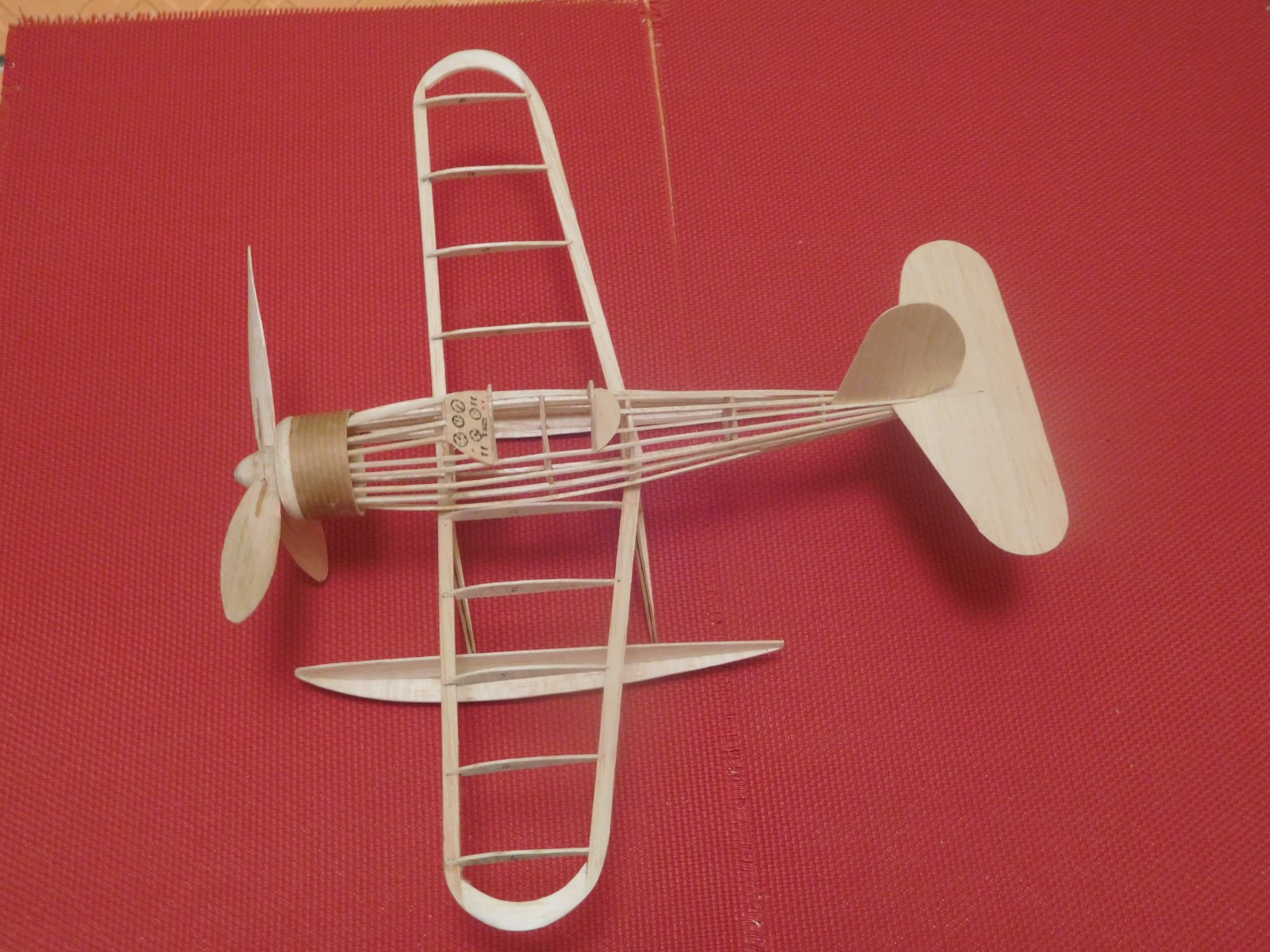

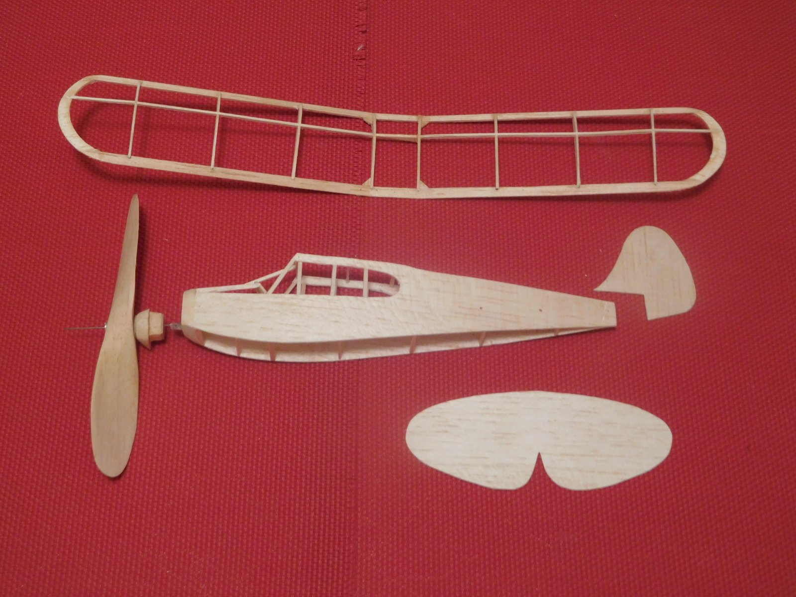

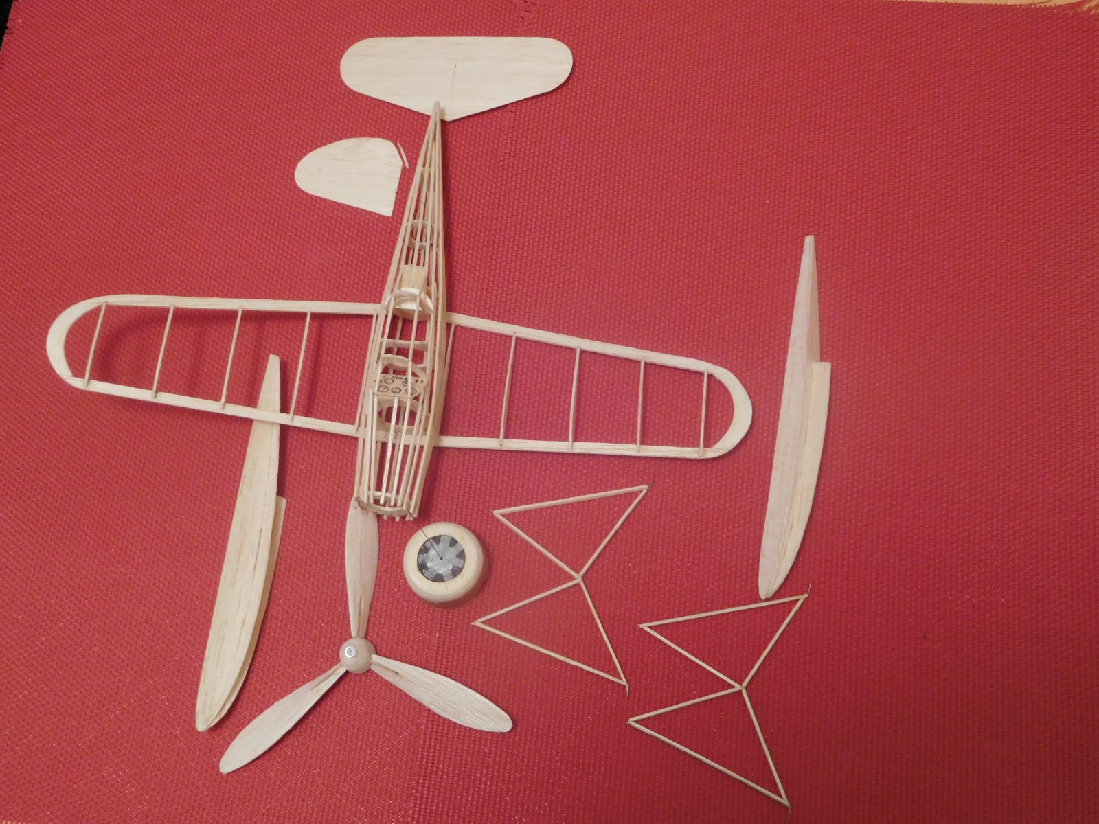

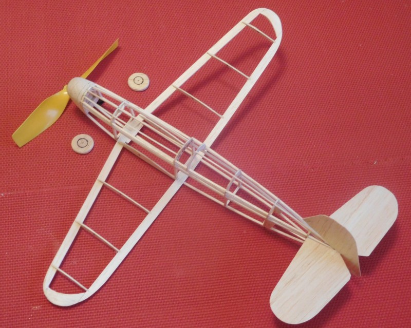

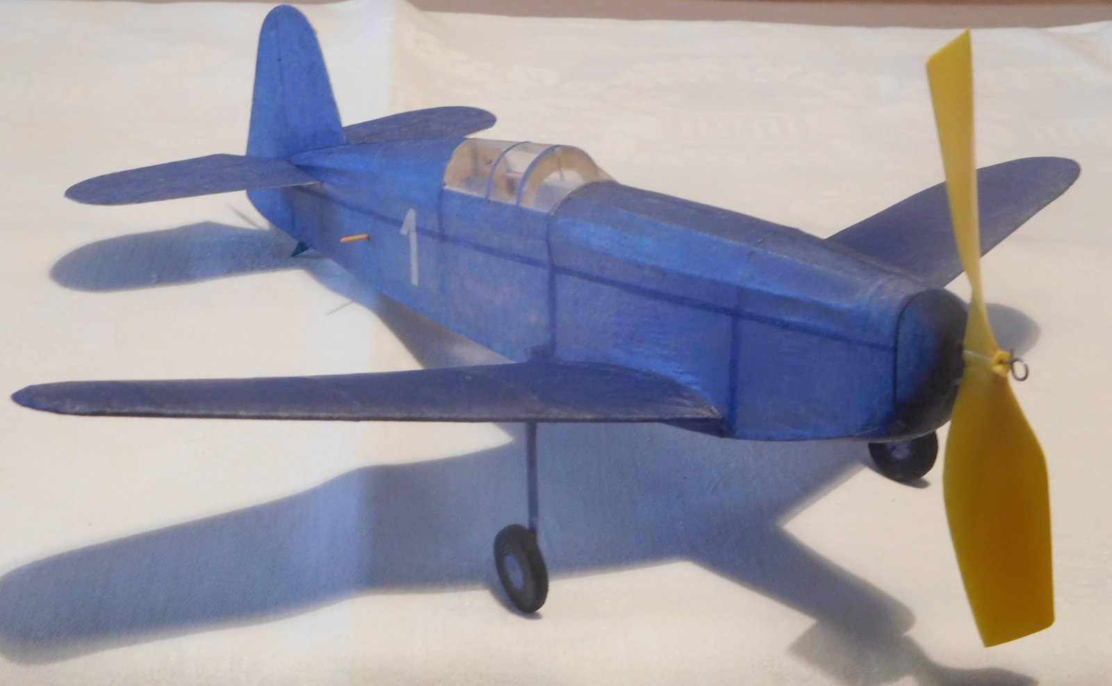

Díky podkladům na Bucaneera, které mi napřed poslal Dušan Garba (ten si jej asi také postaví) a po té i Toník Křivka (který má některé části modelu hotové již z dřívějška) jsem tento typ začal hned stavět. Možná by další případné zájemce mohli zajímat mé zkušenosti.
Pokud budeš stavět toho Bucaneera, pak Ti možná trochu může pomoci zkušenost Toníka Křižky i snad i moje z již hotového modelu a jeho prvních letů. Toník má 100% pravdu pokud jde o malé seřízení, já jsem malinko přidal na křídlo a potlačil VOP, celkem asi 4 stupně, ale i to bylo málo a při zalétávání bylo nutné ji ještě hodně kroutit. Ano, ta balzová vrtule co je na plánku za moc nestojí, mám tam Igru. Ty bočnice trupu z lehké balzy 1 mm je dobré směrem dozadu zbrousit na 0,5 jinak to bude těžké na zadek. Kormidla mám z balzy 0,8, přebroušená na 0,6 nepotahovaná. jen obarvená anilinkami. Ale i tak je letová 12 g, takže svazek 2x 2,5 g/m byl dost slabý, na 500 otáček horizont, na 800 výška 2 m na 1000 výška 5 m a přistání s polovinou otáček. Se smyčkou 3x1 na 700 otáček výška 6 m a přistání ve větvích stromu se zbytkem 50% otáček. Model je dost rychlý, přechod z motoru do kluzu jsem zatím neviděl, ale asi to nebude slavné. Nejdelší lety lze očekávat, pokud to bude přistávat s posledními obrátkami.
