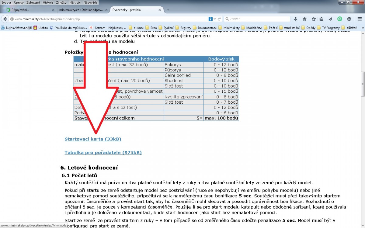

Pane Koutný
Omlouvá Vás hlavně Váš věk. Startovní karta se objevila asi do tří dnů po Vaší žádosti v sekci pravidla dvacetinek jako příloha ke stažení. Trochu mne překvapuje, že se Vaší žáci starají o startovní karty a ne také o to podle jakých pravidel budou soutěžit, protože pak by na tu kartu museli narazit. Umístění startovní karty u pravidel je podle mého názoru naprosto logické a opravdu nevím, kde byste si představoval její logičtější umístění.
Pavel Vysočan
Pavel Vysočan
- Příspěvky: 2940
Re: Změna pravidel dvacetinek
Pavle děkuji za Tvou schovívavost k mým věkovým zvláštnostem. Nicméně možná, že to nebude jen tím věkem, zřetelného modrého Startovní karta jsem si uprostřed textu všiml až nyní. Zdá se, že nejsem sám. Otec od Honzíka si toho také nevšiml, ale možná je to tím, že těch cca 6 stránek pravidel nebylo pro něj zrovna zajímavým čtením. Zajímavé je, že když to otevřu, tak již to není startovní karta, ale Bodovací ...To asi bude platit i pro ostatní chlapce v kroužku. Konec konců znám jednoho velmi úspěšného minimaketáře, který ještě před pár roky tvrdil, že pravidla dvacetinek pořádně nezná, ale to mu nevadilo v tom, aby naše soutěže vyhrával.
- Reakce: 43

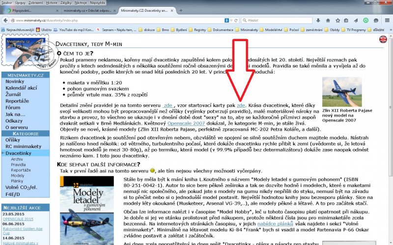

Jen bych doplnil, že startovní karta je hned na dvou místech na webu (resp. odkaz na ni), a to:
1) hned v úvodu sekce DVACETINKY 2) ve vlastním textu pravidel To by snad mohlo stačit.

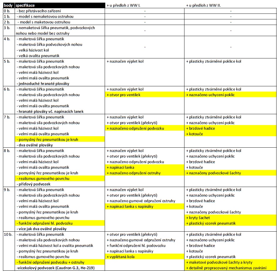

Tak jo, přestávám se tomu bránit a začínám věřit, že to bude přínosem
Jasně že to bude přínosem! Sice jsem měl připravenu verzi pro hodnocení podvozku pro body 0-6, ale překopal jsem to na hodnocení 0-10. Je to jen narychlo vytvořený návrh kuchařky, kdokoliv by se tím chtěl v budoucnu zabývat (co ty na to, Pavle
) a šít podobné kuchařky i na ostatní položky: Konstrukční podobnost, povrchová věrnost, Zpracování - kvalita a složitost. Myslím si, že položky z první poloviny tabulky jako bokorys, půdorys atd. jsou snadněji hodnotitelné, chyby na modelu se většinou od maxima odečítají.
Třeba se mu to bude hodit - klidně pošlu v excelu. Žlutě je vždy označeno, co přibylo od předchozího bodu, tučně pak specifika. Ono se pak totiž s takovými kuchařkami z velké části vytratí občasné pocitové ohodnocení bodovače, když budou k dispozici podobné "noty" a takové bodování pak zvládne kdokoliv.
