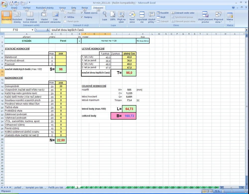

Koukám že funkčně to máš dost podobně jako mám excelovské programy na hodnocení minimaket udělané už řadu let já. Co se mi u tvého programu líbí je ten odkaz na konkrétní list toho kterého modelu, to mě nenapadlo, ale doplnil bych v tom případě na každý ten odkazovaný list do některého políčka zase odkaz na skok zpět na list ´výsledky´ - zkusil jsem to a funguje to.
Ze zkušeností které za ty léta při práci s takto koncipovanými programy na hodnocení mám musím upozornit na to, že je výrazně příjemné pro toho kdo data do jednotlivých listů datluje či je pak prohlíží, aby bylo rozložení tabulek na listu koncipováno tak, aby obsah listu byl vidět najednou (bez nutnosti rolování) na monitoru při takovém zobrazení aby vše bylo dobře čitelné. Nějak takto (je to nastaveno na monitor mého NTB, na LCD PC je zbytečně moc místa okolo tabulek):
Beze jména.jpg (274.71 KiB) Zobrazeno 44391 x
Ale po zkušenostech které jsem získal bych to dnes už v Excelu nedělal, ale spáchal bych to jako databázi v Accessu, jenže to bych musel Access nastudovat a nějak se nedostává času :(
