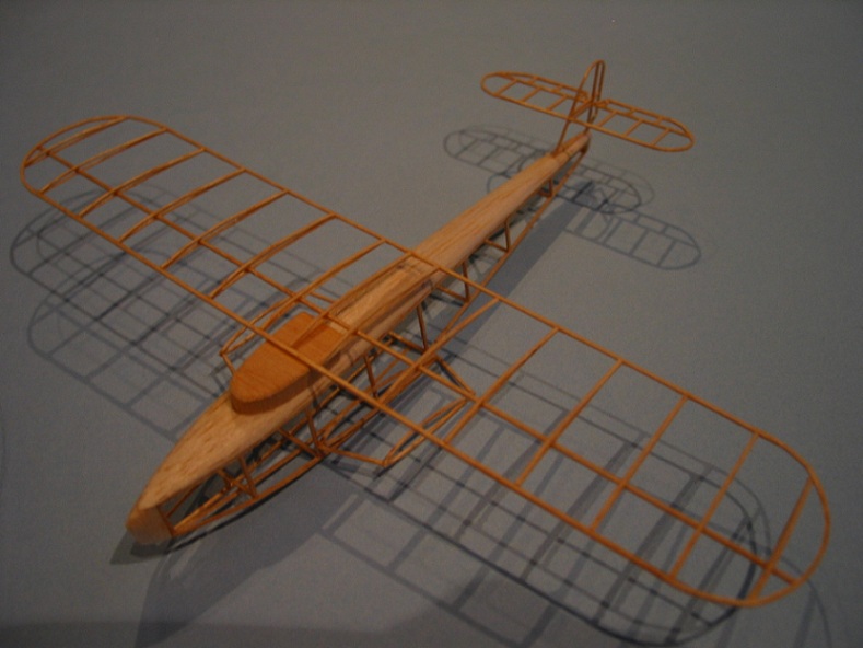

Příspěvek od Vladimír Alfery » 14 pro 2010 19:07
0,95g
