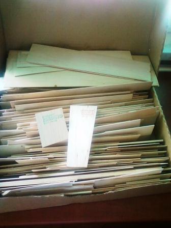

A čí je Moskyt vlastně konstrukce ? Seawindttova nebo to přišlo odněkud z venku?
PS:
Dnes jsem otevřel velkou bednu se zbytky balsy z doby, kdy jsem stavěl F3A s cílem si vybrat nějakou balsu na první polomaketu ve velikosti ořecha (asi na začátek Minilot)....
Pár odřezků Graupnerova ANDINA a jinak nic, co by se dalo použít.
Joj - to jsem se divil, kolik dřeva ve tvrdosti příložníků doma mám.
A když už to bylo lehké prkýnko, tak to bylo křehké jak lázeňská oplatka....
Ještě je někde ve sklepě obrovská krabice...snad tam bude něco lepšího, než TTB (těžkotonážní balsa).
PS:
- TTB - těžkotonážní balsa.jpg (28.91 KiB) Zobrazeno 76763 x
Re: Formule Holly - pravidla
Pravděpodobně máš v krabici poklad - tvrdá balza je na ořechy ideální. Zvol menší průřez a jsi za vodou. Pročti si starší příspěvky. M.
Snad se mohu přiznat, že Moskyt je můj hřích, ale mám i více povedených konstrukcí této kategorie....
