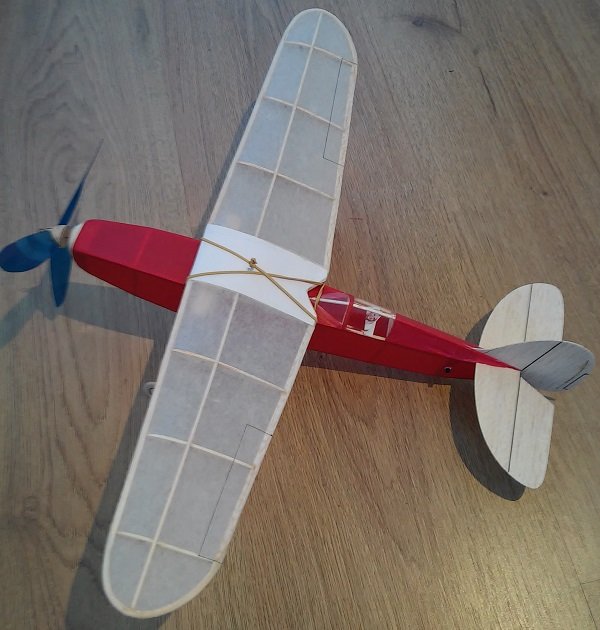

Pyloňák s odnímacím křídlem. Zatím to ještě neletělo.

Pěkně postavené, hezké, ale je to jiný model. Pokud bych u tak malého modelu vůbec dělal odnímací křídlo, pak každá půlka zvlášť na bambusových kolíčcích zasouvaných do papírových trubiček v trupu. Takže poloha křídla by byla beze změny, nárůst váhy minimální a dalo by se to vozit v menší krabici.

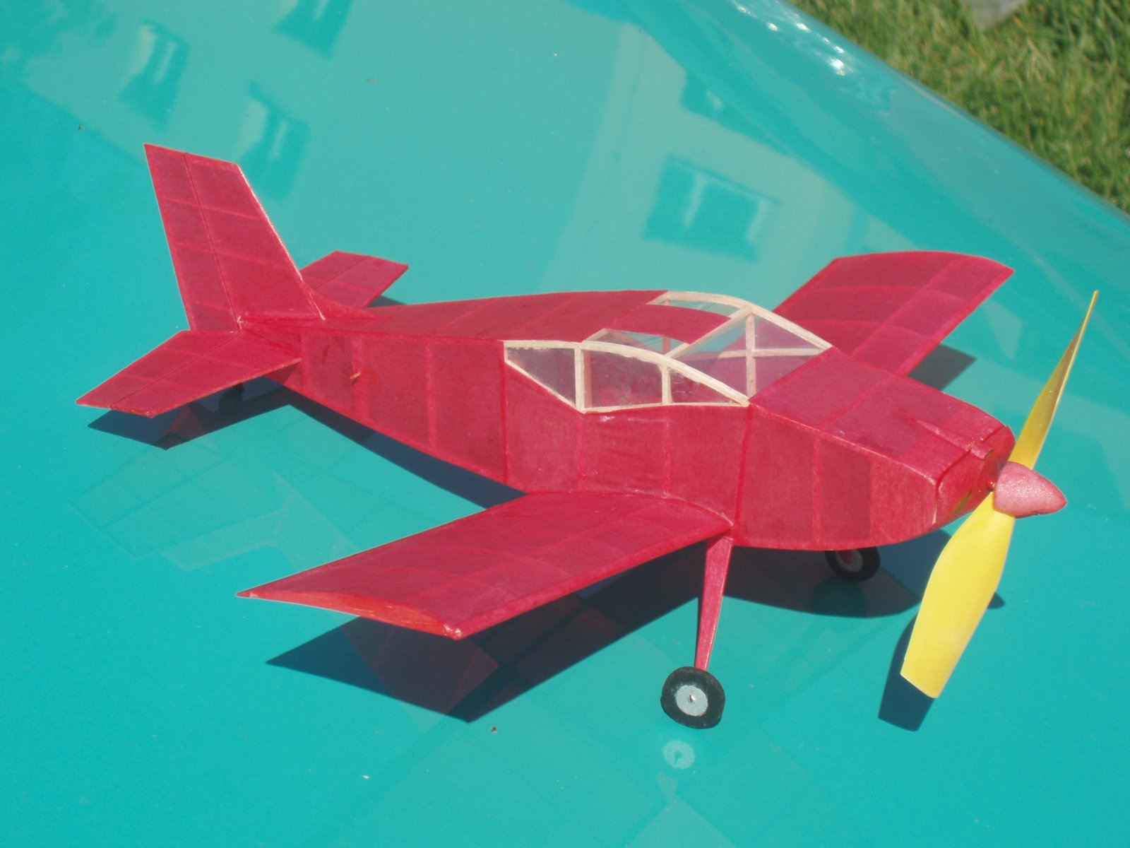

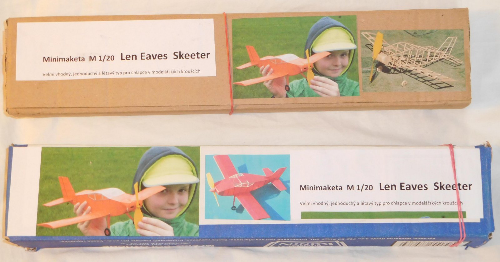

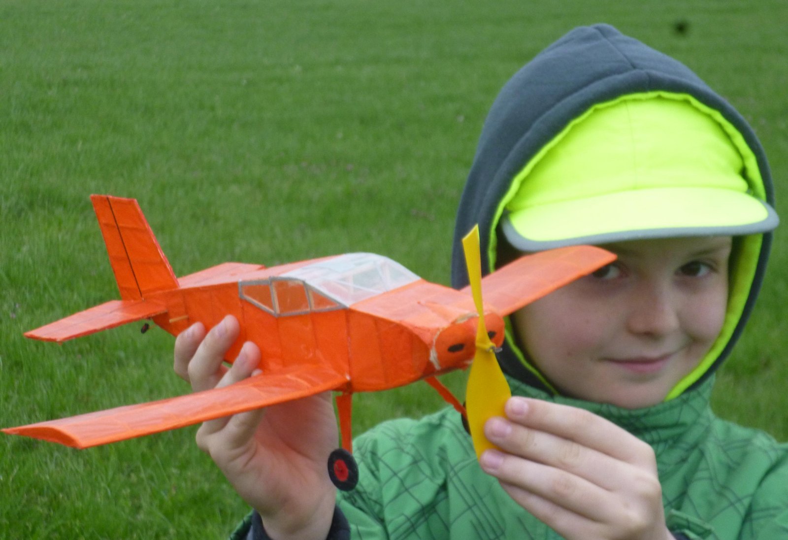

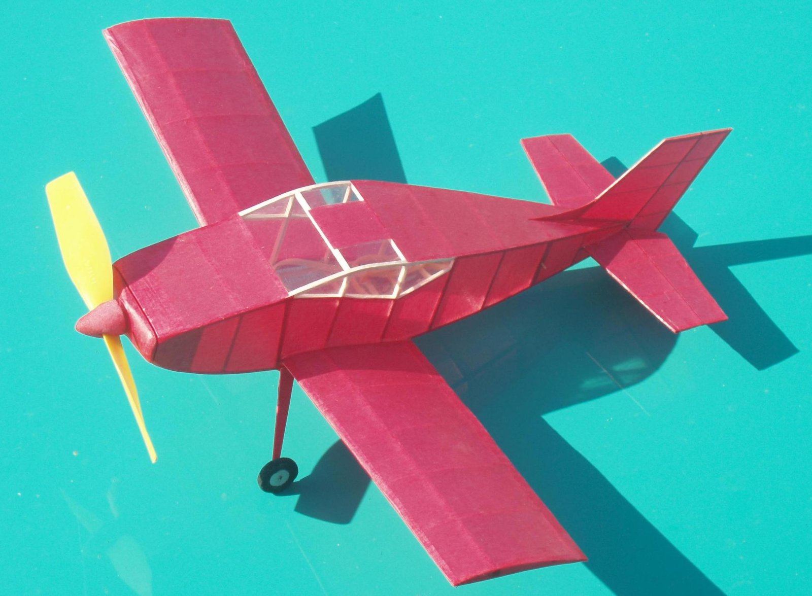

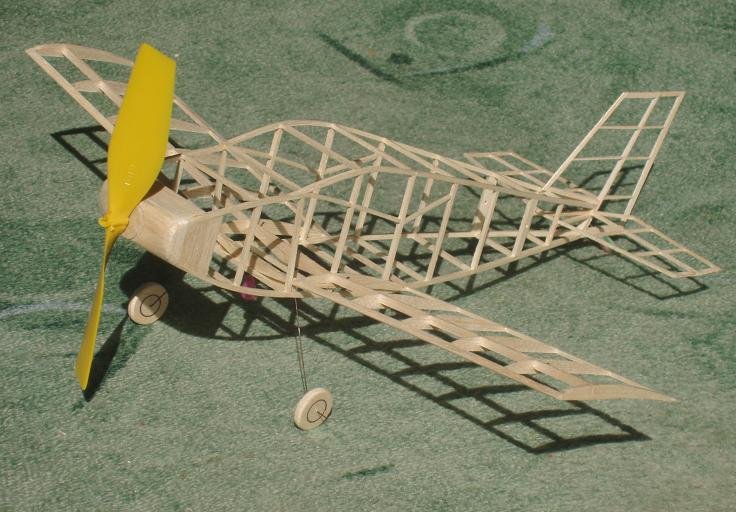

Minimaketa pro úplné začátečníky Eaves SKEETER
Najít vhodný typ, který je stavebně nenáročný a při tom velmi létavý není zrovna snadné. Počátkem sedmdesátých let to byl jednoznačně ITOH i když podklady byly tehdy více než skoupé, ale model výborně létal každému a chlapci byli tehdy manuálně šikovnější, takže za pomocí vedoucího to vždy nějak zvládli.
Čo bolo, to bolo. Dnes jsou hoši v kroužku většinou velmi nešikovní, takže a ni ten nejlepší v kroužku nebyl schopný zvládnout zaoblené partie předku, čelní přepážky a usazení křídla a zakotvení podvozku a redukci vrtule JGRA 200 u Itoha. O moc lepší to nebylo s Panteravií OSCAR na kterou byly celkem dobré podklady.
Takže zbývala stará dobrá HL-2. Ovšem žádný žák nebyl schopný sám zvládnout usazení křídla na vzpěry, to u všech musel dělat vedoucí kroužku, nebo tatínek.
Takže když jsem získal další podklady pro malý UL Eaves SKEETER bylo rozhodnuto. Eroplán je to krabicových tvarů, vrtule IGRA 150 bez potřeby úprav. První dvacetinka ještě měla zjednodušené provedení křídla – lomení do jednoduchého V i když toto má být do U. Dvacetinka hezky létala a tak další dva chlapci v kroužku již stavěli křídlo tak, jak má být, tedy do U, ale jeho vsazení po rozpůlení do trupu jsem zase musel dělat já. Proto nyní křídlo se staví v celku, tak se také potáhne a vlepí do otvoru ve spodku trupu. Je to jednodušší, přesnější a snad to sami zvládnou i hoši v kroužku. Abych jim práci usnadnil, tak sem pro pár dvacetinek připravil stavebnice, které zde také nabízím.

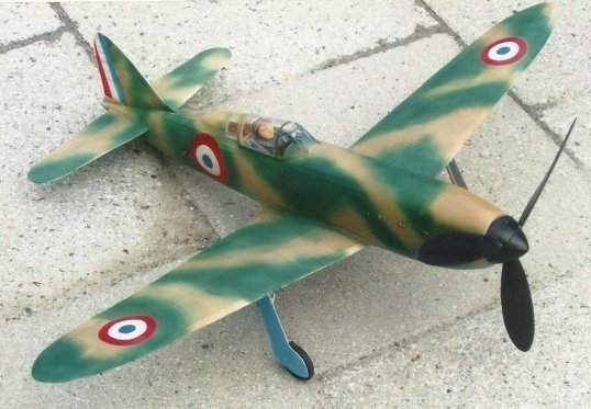

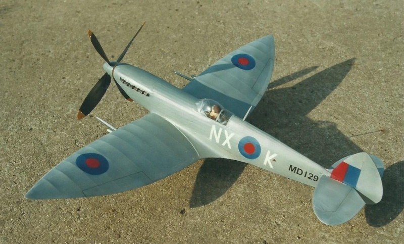

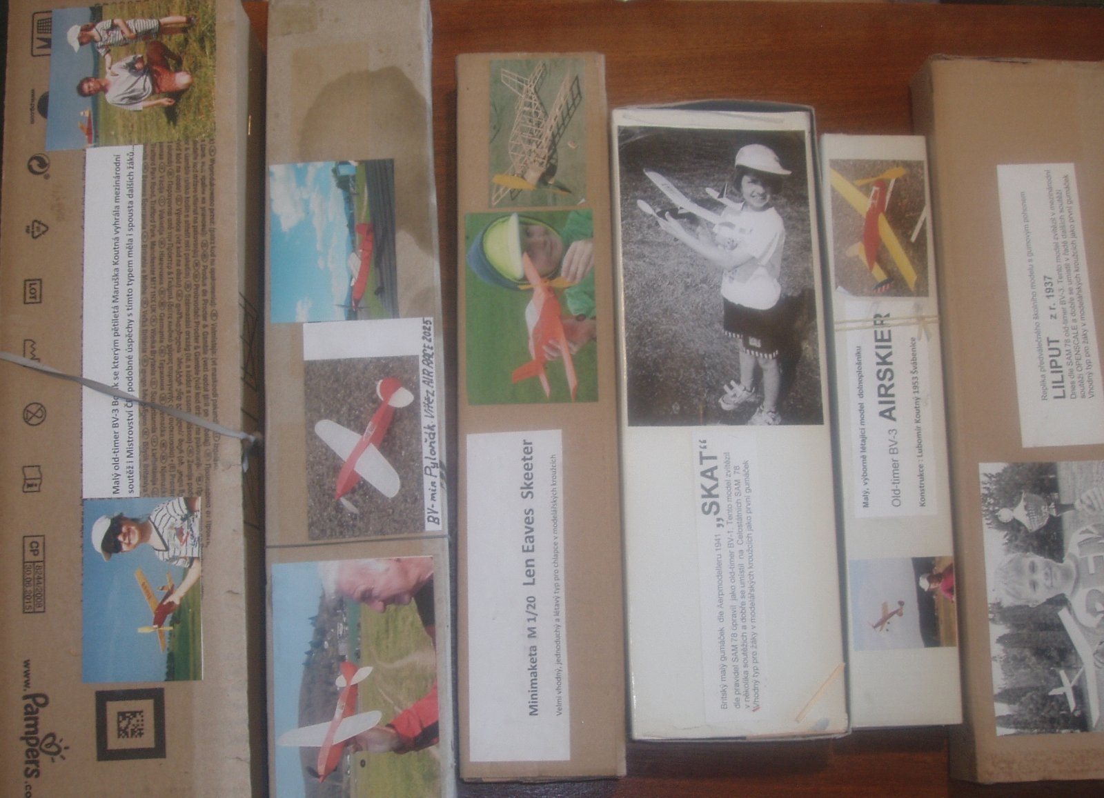

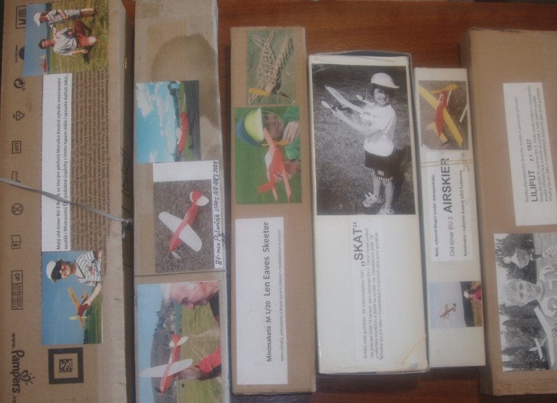

Časy se mění, ceny také adnes mi je již 85 let, nevím jak dlouho zde jeětě budu a tak začínám dělat pořádek, část minimaket si již odvezl Milan Luža do svého muzea ninimaket, menší část ještě je u mne. Docela rád bych aby získaly nové majitele. Takže ještě mám tři špiškové stavebnice z těch, co jsem dělal pro Němce : stratosférický Spitfire MkVIII po jedném Jak-3 a Arsenal VG-63. ale ten si již zamlouvá Milan Luža, Pak jsou ještě stavebnice jednoduchých oldtimerů Liliput, Masušla, Airskier, Pylo%nák,, stavebnici špiškových modelů P-30 Maruška a Shark, a dvacetinky Skeeter, a pak po jedné stavebnici špičkových P-30 Maruška a Shark

chtěl bych se zeptat jestli je ještě na prodej stavebnice Spitfire VIII. Měl bych o ní zájem.

Ano, stavebnice dvacetinky Spitfire Mk VIII HF je ještě volná.
