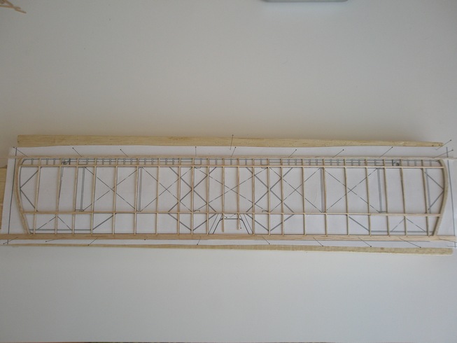

Stavba

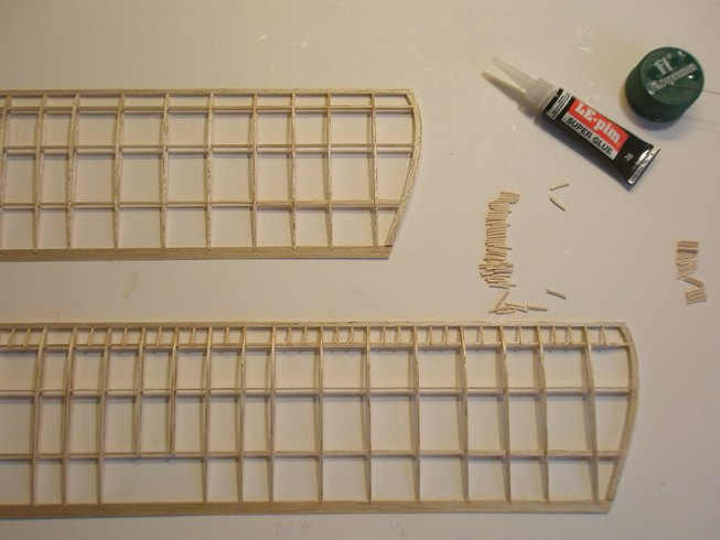

Stavba

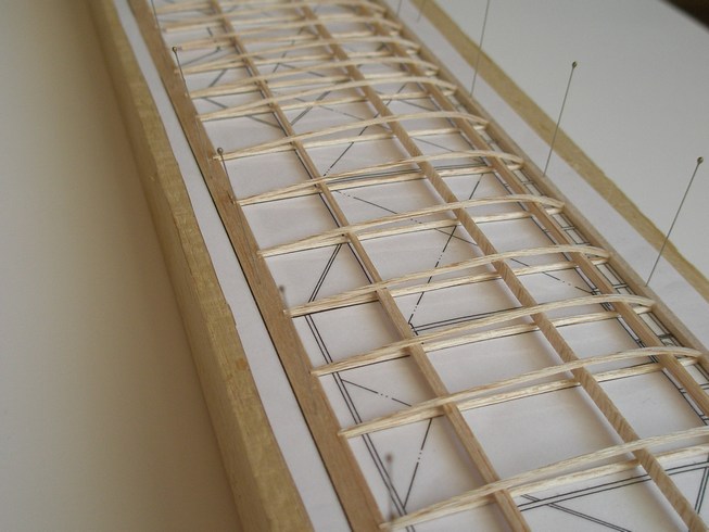

Stavba

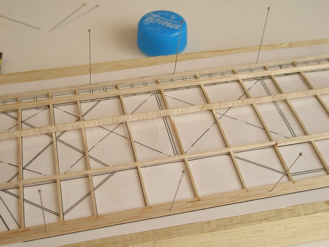

Stavba

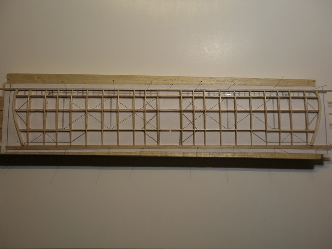

stavba

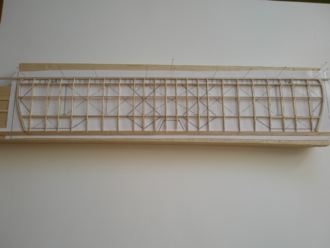

Stavba

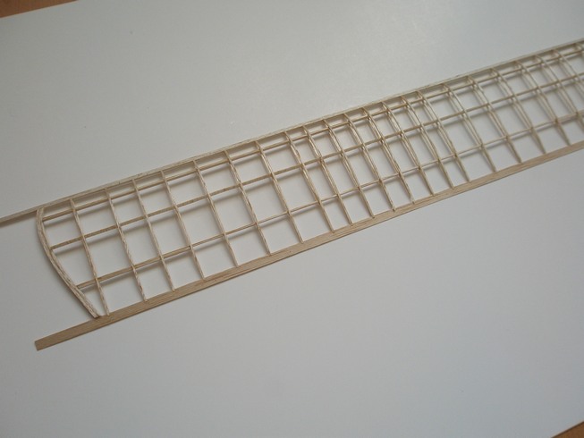

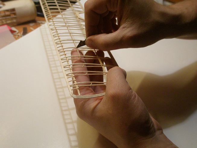

Příspěvek od Gregovský » 26 říj 2010 00:37

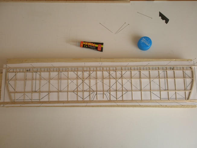

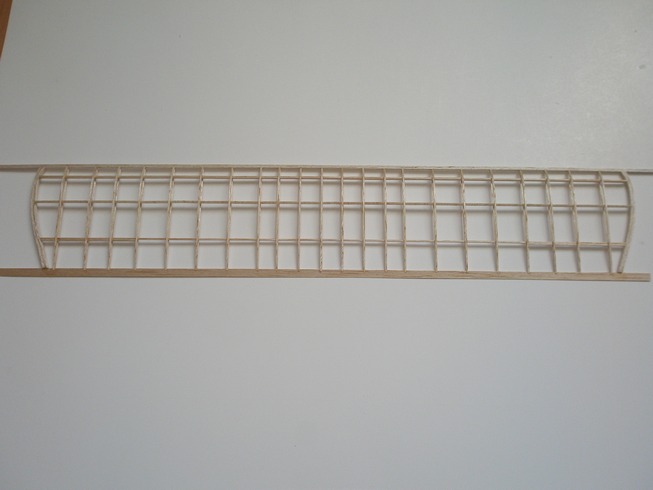

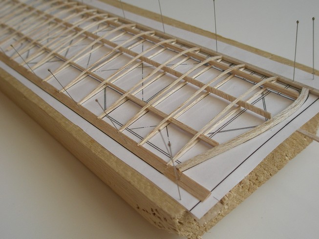

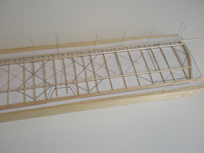

Mezi oba hlavní nosníky je do křídla vlepen i středový pomocný nosník,který má svislé vlákna balsy.Po slepení křídla a přebroušení tento nosník odřízneme podél žeber ,tím nam v žebru zůstane stojina,která zajistí přesný tvar profilu a nedojde po potažení k jeho zborcení.
