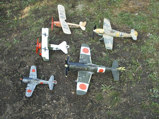

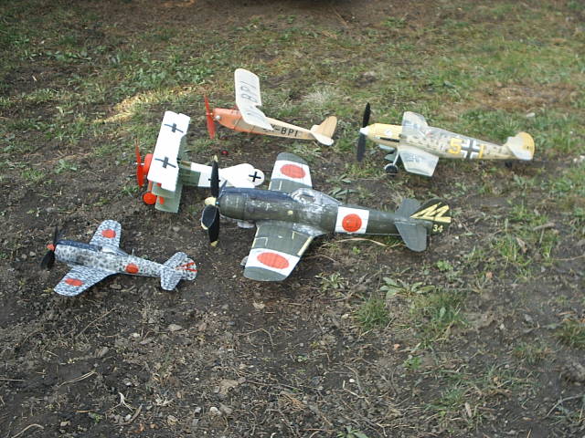

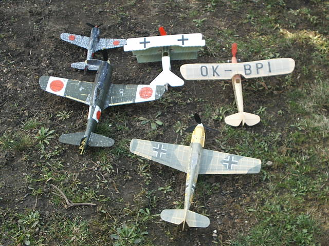

Ještě posílám foto mojí malé skromné letky :P :D :lol:

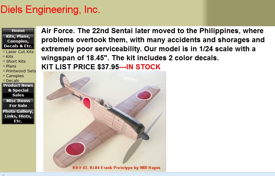

neni niekde stavebnicka ki-84? lubovolna velkost...hladal som...nenasiel

cosi som nasla...diels
