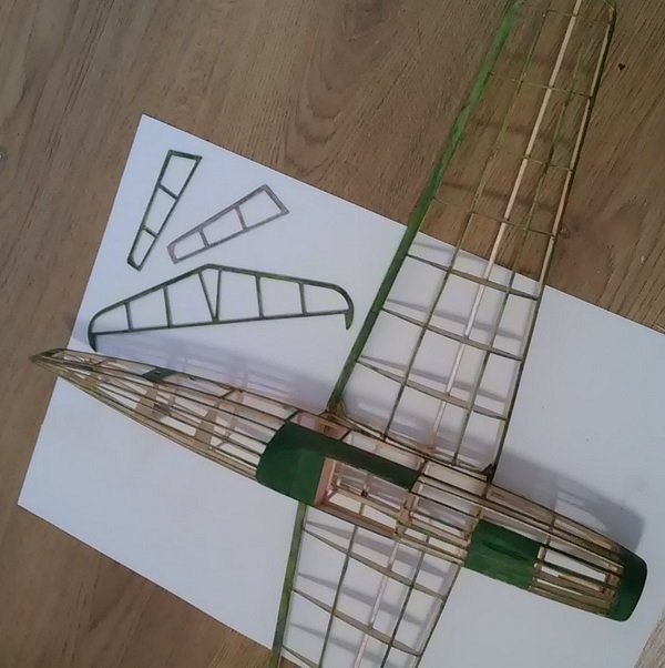

Tak po velkém dilematu jsem na potažení zvolil kašmír 9g. Sice mám pěkné barevné archy ve vhodných barvách, ale chtěl jsem si vyzkoušet ten jemný papír a taky to barvení.
Kostru jsem podbarvil, vršek zeleně spodek šedou. Natřel jsem to však jako hůlky k plotu. Zbytečně 2x a navíc relativně sytou barvou 1:1 s vodou. Přírustek hmotnosti poměrně veliký cca 0,6g. Takže poučení pro příště, podbarvovat jemněji.

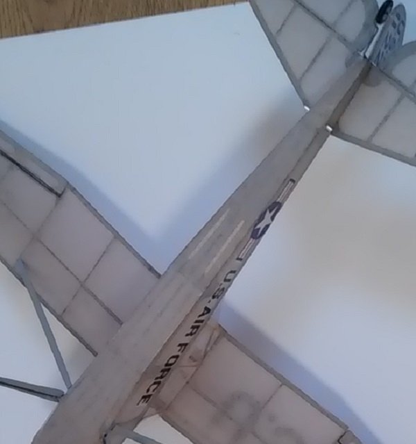

Cvičně jsem si postavil cessnu ve světle šedé a kousky podélníků nechal neprobarvené. Je to opravdu hodně vidět a ta kostra se velmi zvýrazní. Takže podbarvuji vše a to i pod syté kupované papíry.

Přikládám pár fotek.
- Podbarvení kostry Cessna.jpg (31.3 KiB) Zobrazeno 7114 x

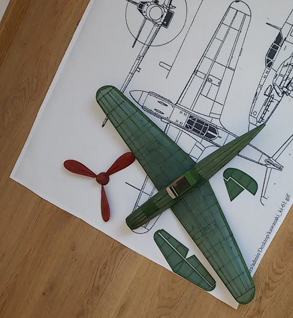

Ještě ty fotky
- Kawasaki potaženo kašmírem.jpg (78.27 KiB) Zobrazeno 7114 x
- Kawasaki natřená kostra.jpg (58.37 KiB) Zobrazeno 7114 x

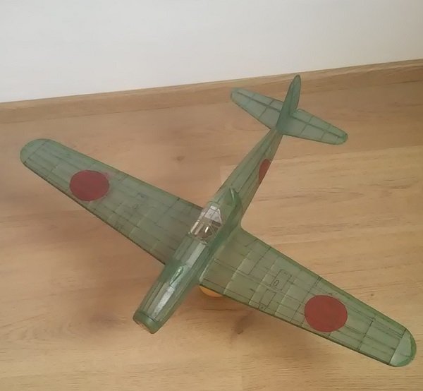

Tak už to dnes letělo. Zatím jsem to jen párkrát hodil do trávy. Žádné nastavování, žádné dovažování, jen bez gumy s volnoběžnou vrtulí. Klouzavost asi tak 1:3. No zítra si s tím trochu víc pohraju. Ale nikam to zatím výrazně neklopí, mírně to houpe, takže normální stav. Slepenou výškovku jsem opravil ohnutým drátkem 0,3 mm a ředidlem. Papír jsem drátkem propíchl natřel ředidlem a odchlípl od sebe. Ještě chybí doplňky, kulomety apod.
Celková hmotnost bez hlavice bez vrtule a bez gumy je nyní 24,1g.
Hmotnostní rozbor: podbarvení +0,6g, potaženo papírem a přilepeno lepicím lakem +1,2g, první lakování řídkým vypínacím lakem (cca 1:3) +1,04g, závěrečné lakování Balakrylem (ředěno cca 1:1) +1,60g.
S tím kašmírem se dělá fakt příjemně, je to úplně bezproblémové, pěkně zvládá i mírně sférické plochy. Hmotnost papíru 1,2g na celý letoun je skvělá. Balakryl příště zředím víc (tak 1:3). Přírustek hmotnosti Balakrylu 1,6g mne fakt nepříjemně překvapil. Ale vypadá to pěkně, dělá takový sametový matový povrch.

- Kawasaki téměř hotovo.jpg (31.88 KiB) Zobrazeno 6972 x

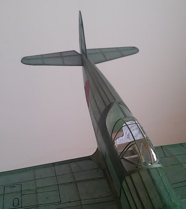

Ještě detail kabiny.
- Kawasaki detail kabiny.jpg (36.01 KiB) Zobrazeno 6971 x
