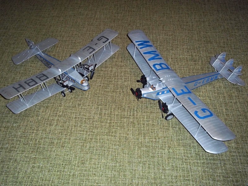

Ještě fotka spolu, dokud je to celé.

Příspěvek od discobolos » 06 kvě 2018 21:39
Jsou to oba krasavci.
Pěkně se ti letka rozrůstá :) :) :) .
Příspěvky: 1506
Re: De Havilland D.H.66 Hercules.
Příspěvek od Hugo » 09 kvě 2018 15:58
Ivane, máš to krásný! Ať Ti to lítá. Ten trojmotorák je teda fičák!!!

Příspěvek od Lubomir Koutny » 11 kvě 2018 15:44
Ivane je to nádhera. I když pro mne tak trochu létající Babylonská věž. Uvažuješ o tom, že stím budeš soutěžit v Min-elektro, nebo jsi to stavěl jen pro potěchu duše ? A ještě jeden dotaz, kde všechny své modely skladuješ, asi nebydlíš v paneláku....?!
