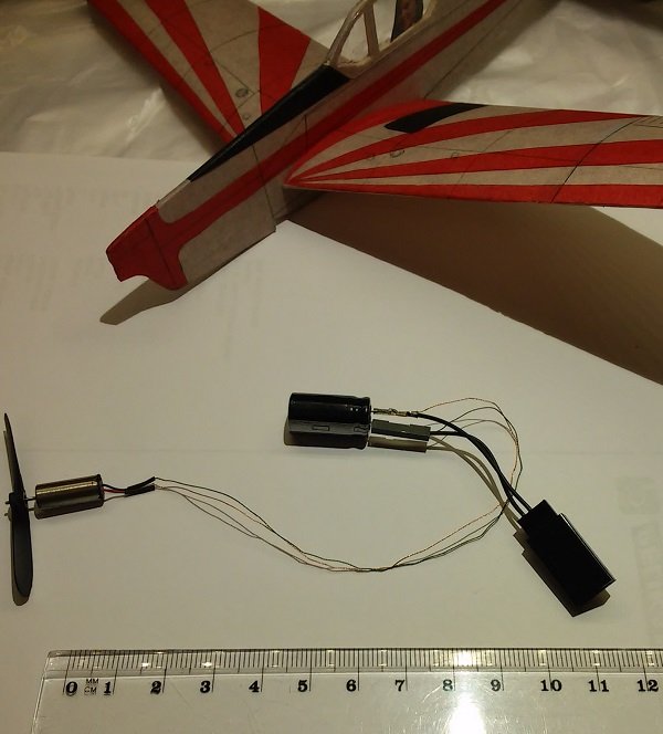

Tak se snažím namontovat elektromotor do stínové polomakety, ale nevím, jestli tam nemám dát také nějaký vypínač. Připadne mi to takové nepraktické, že hned během nabíjení se motor roztočí. Stejně budu přehazovat polaritu motoru (vrtuli už jsem snadno stáhnul za opřený hřídel a nasunul opačně - původní verze je tlačná). Takže nějaký vypínač bych tam mohl lehce dát. Ale chtělo by to něco malého, praktického.
A také nevím, jestli nemám vyměnit přívodní vodiče mezi konektorem a kondenzátorem. Připadají mi poměrně dost neohebné. Tož uvítám Vaše názory. Předem díky.
- Z 526 detail elektropohonu.jpg (51.88 KiB) Zobrazeno 6185 x

Mám na to podobný názor - znervózňuje mě točící se vrtulka - i kvůli zbytečnému vybíjení, ač minimálnímu
Zvažoval jsem mikrospínač (rozepnutí během nabíjení), jazýčkové relé (zbytečně těžké...)
Konektor Potensky, tedy část lišty DIL, případně klasický konektor, ale 0,8mm - jen na jeden kabel.
Uvidíme.
Uvidíme.
