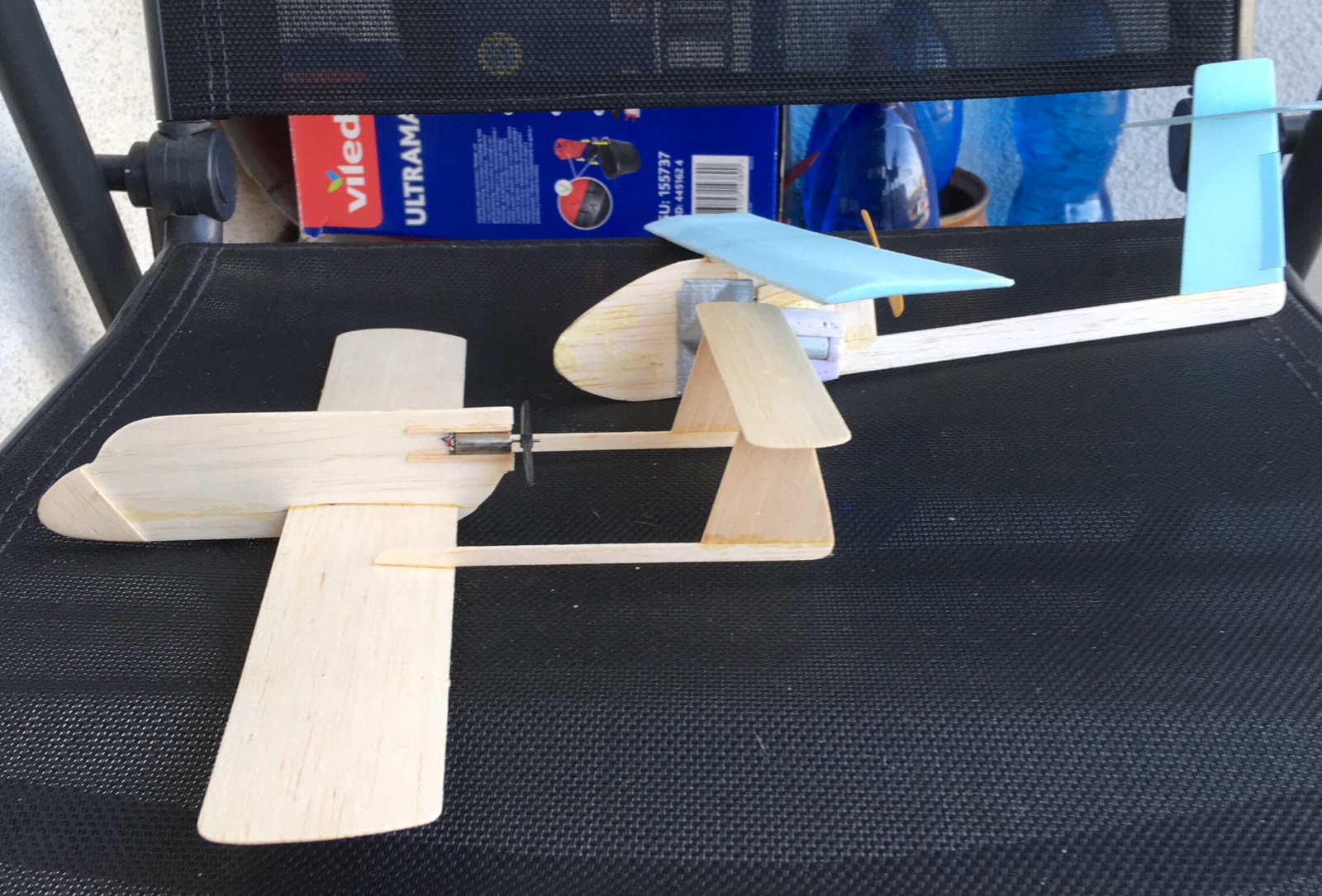

Luboš. Dnes som dostal "stavebnicu" čínskeho eroplánu a pozrel som sa na možnú zmenu vrtulky. Medzi vrtulkou a telíčkom motora je 3,5 mm medzera. Bez problému, nielen miniatúrnymi klieštikmi, ktoré majú šírku 2,5 mm je možné uchytiť hriadeľku motorka a nožíkom vypáčiť vrtuľku z hriadelky. V tom by som ani taký problém nevidel. Problémom bude pre modelárov, ktorý nemajú elektrickú letovačku prestrihnúť, otočiť póly prívodu a znovu ich 100% priletovať. Takže Tvoju radu použiť motorček v originálnom usporiadaní pre niekoľko lietadiel v ktorých motor v tlačnom usporiadaní bežal, považujem za najprijateľnejšiu.
Re: Stínové polomakety poháněné kondenzátorem
No ja to pojal taky tak - nic jsem neupravoval. Spichl jsem Potez 75 a jeste si zkusim Kyushu J7W.

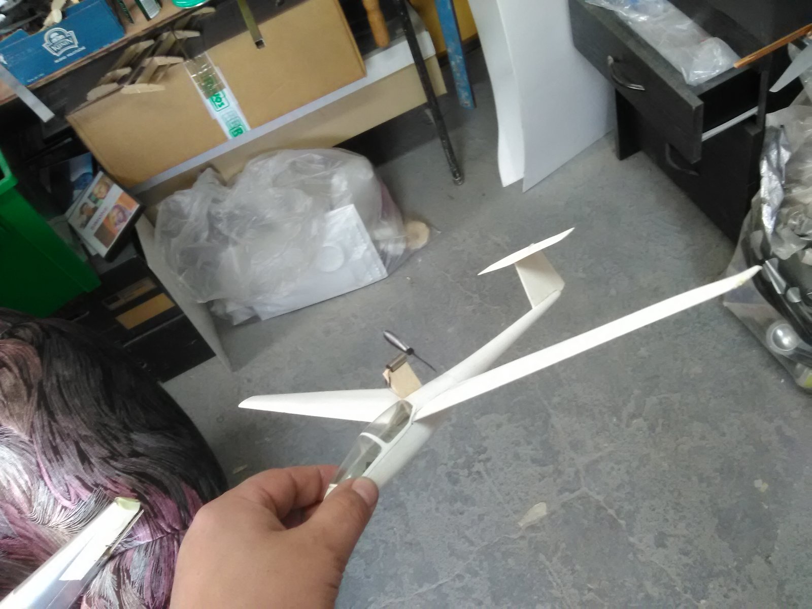

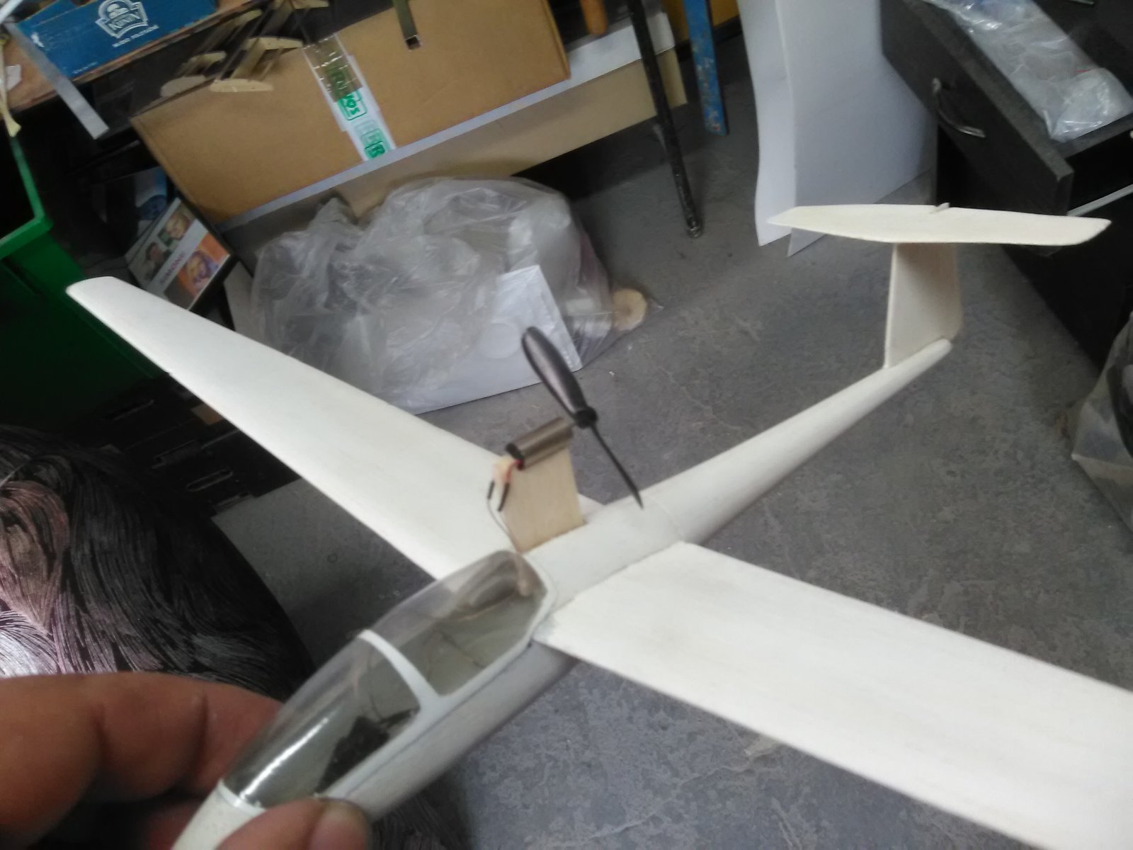

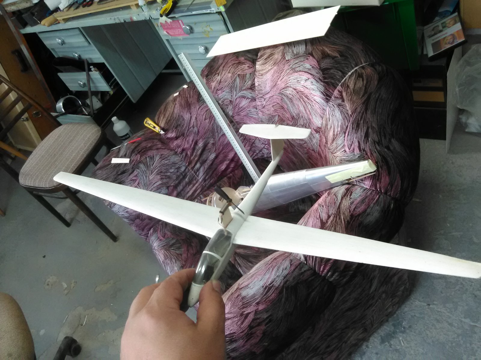

Zdravím kolegové, motorizace kluzáku Ask 21 podle Ládi Hrušky....
, možná inspirace pro všechny co mají na skříni, nebo na zdi stínové kluzáky do haly....
Radku, to je nádhera. Mám dotaz: opravdu to má rozpětí jen 330 mm, mně se to zdá nějak větší...
