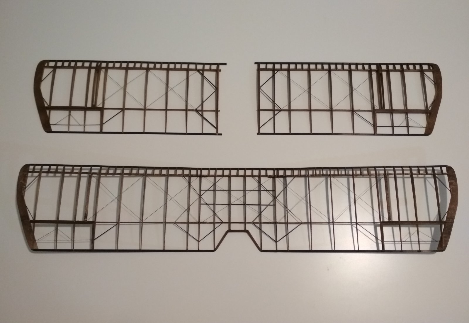

Křídla se všemi dráty mimo ovládání křidélek, ta budou před potahovaním odříznuta, následně doplním do kontrolních průzorů náběžky kladky. Koncové oblouky jsem ponechal raději zesílené. Tonda mne upozorňoval, že u svého štěnete zvedal vzepětí, dal jsem na jeho rady a místo výkresových 15 mm jsem dal 25.

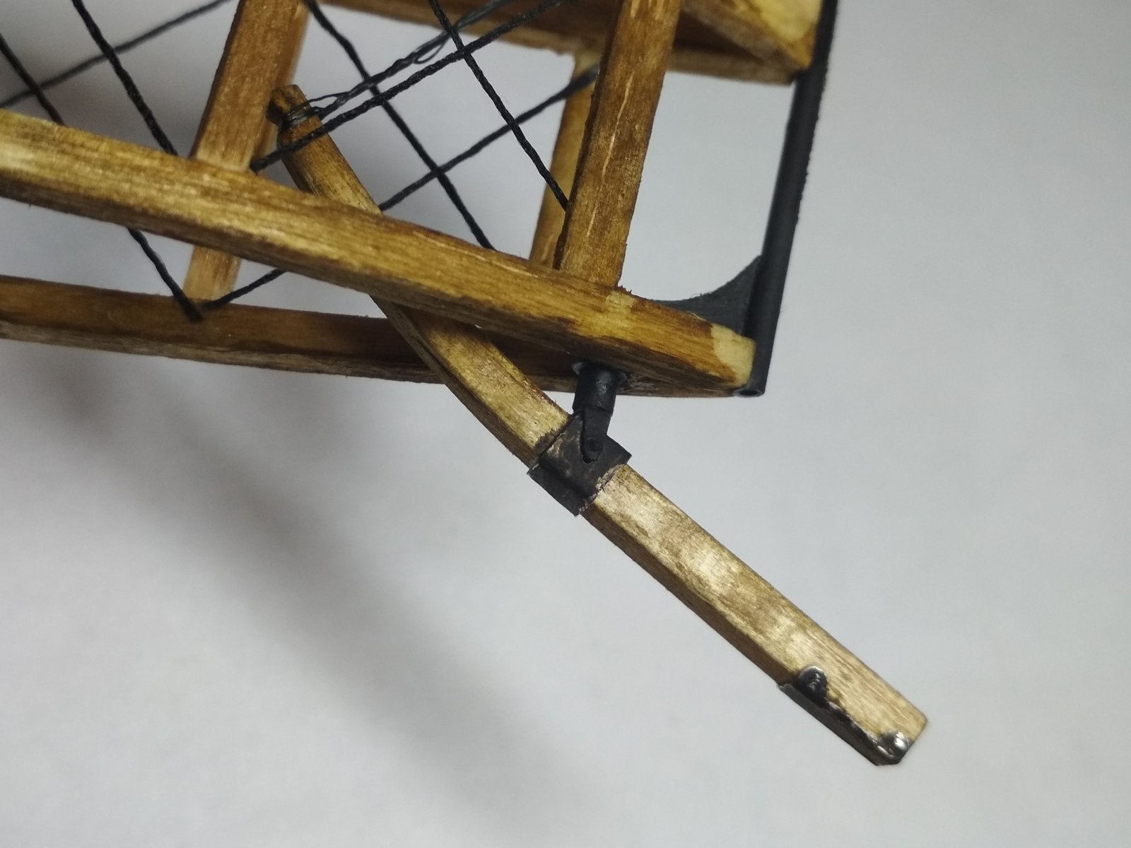

Kyvně uložená, otočná a odpružená okovaná ostruha.

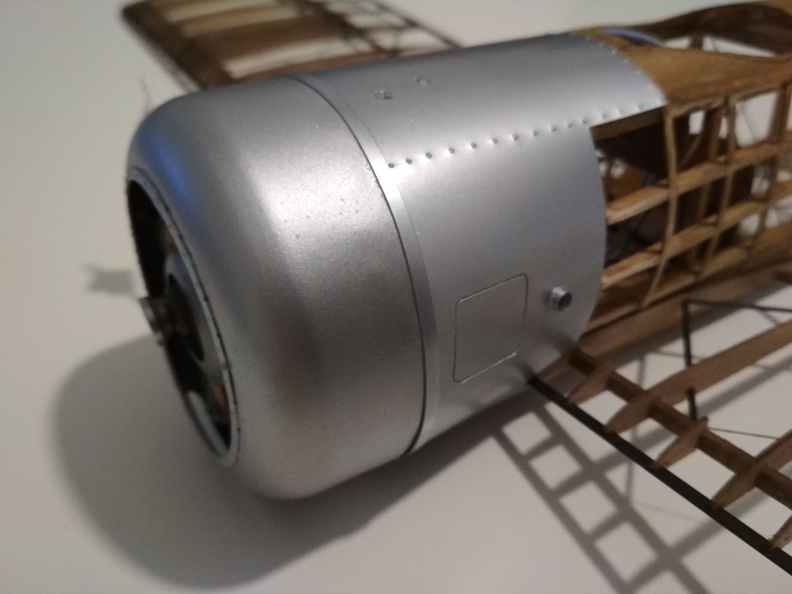

Plechařina za motorem. Nikdy modely před potažením zkusmo nesestavuji, zde nejspíš udělám výjimku.
Jirka Pavlíček
Reakce: 44
Příspěvky: 484
Re: Sopwith PUP, Modela CO2, M1:13
Příspěvek od Jirka Pavlíček » 11 srp 2019 08:03
Parádní práce. Z čeho jsou plechy?
