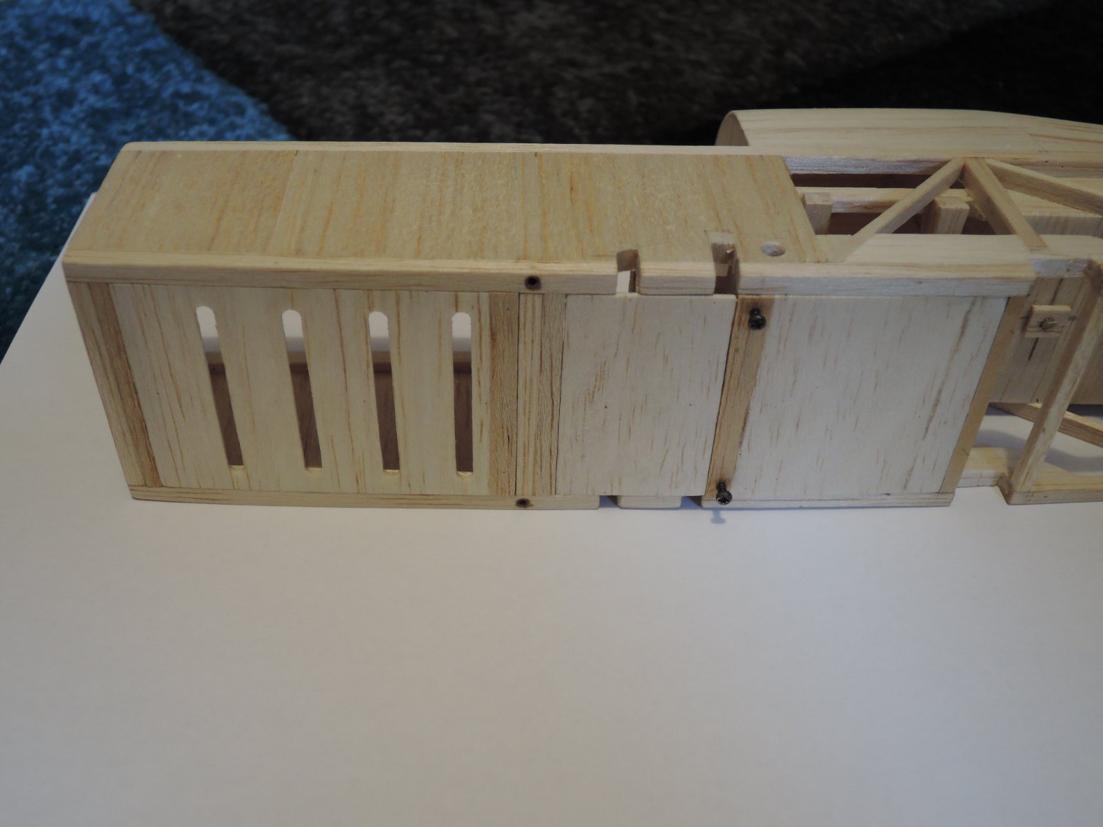

Příspěvek od Pepino » 19 úno 2020 10:45

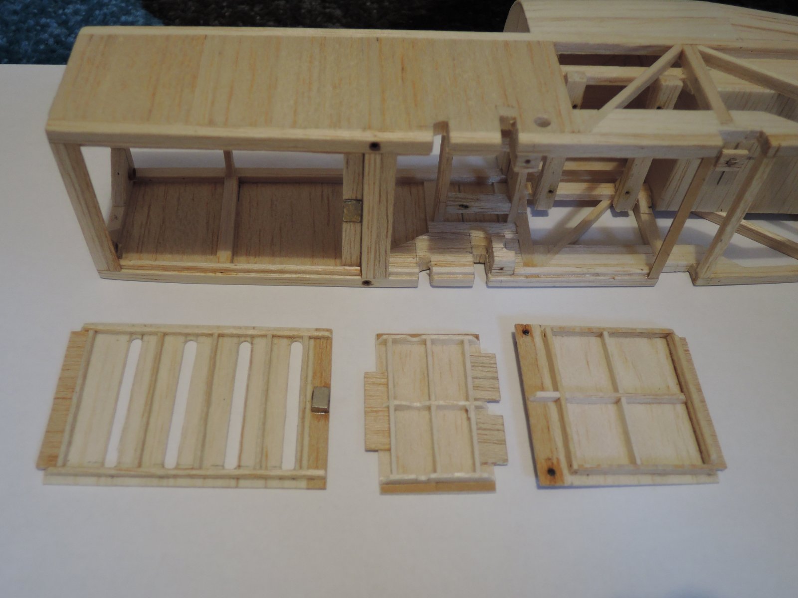

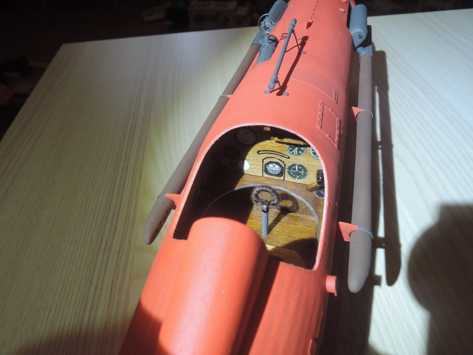

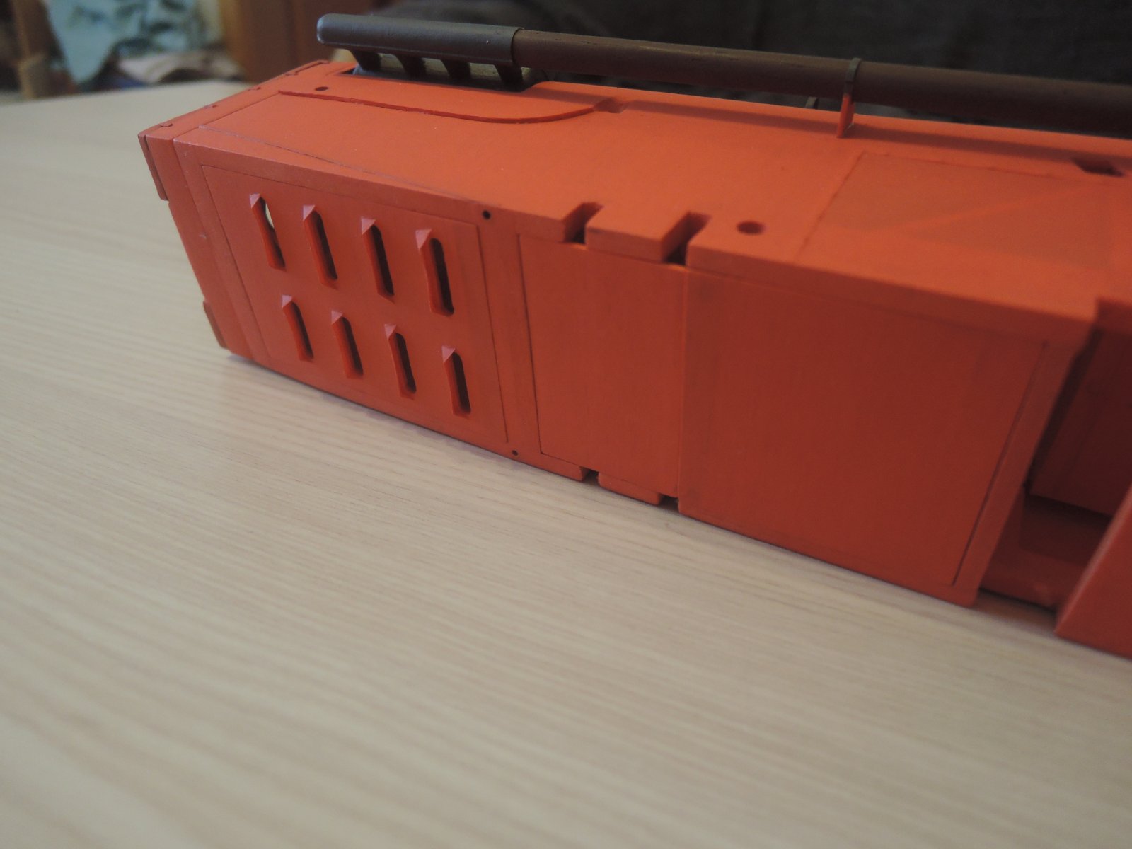

Na výkresy se podívám rád, pokud bys mi je poslal.

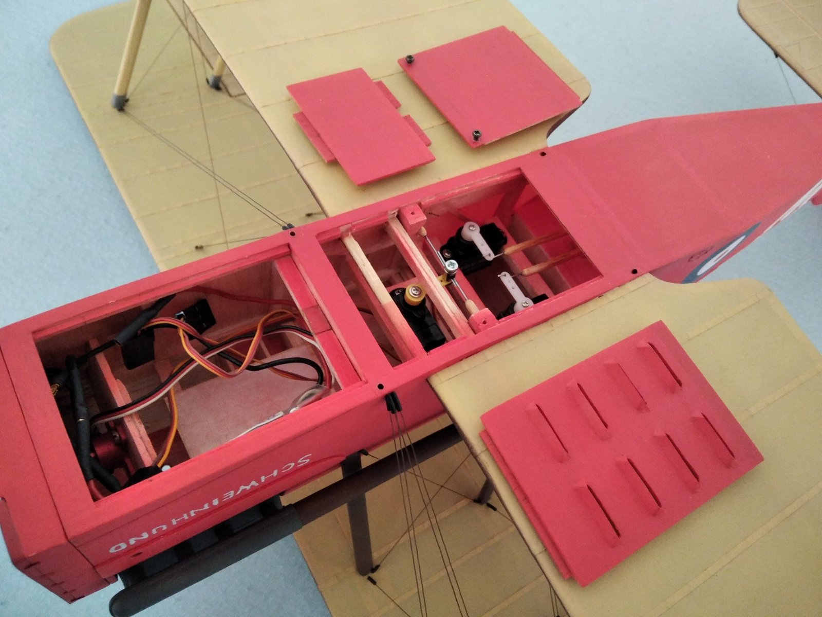

Jinak jsem tedy upravil uložení serva křidélek a tím pádem i přístup k vybavení - vše spodem. Vrchní část následně zalepím, až budu mít hotovou motorovou přepážku. Dvířka k servům jsou připevněny vruty, dvířka k baterii, přijímači, motoru a regulátoru pak na magnet.
Re: Royal Aircraft Factory S.E.5a
Příspěvek od Robert Pajas » 20 úno 2020 20:49
Krásný! Vypadá to úplně jako nějaký nábytek :-)
Příspěvek od Pepino » 20 úno 2020 21:46
No, mohlo to být subtilnější, to je fakt ☺️

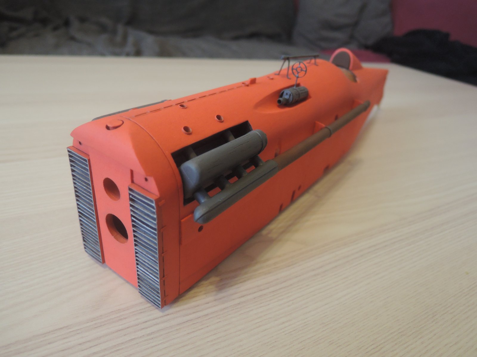

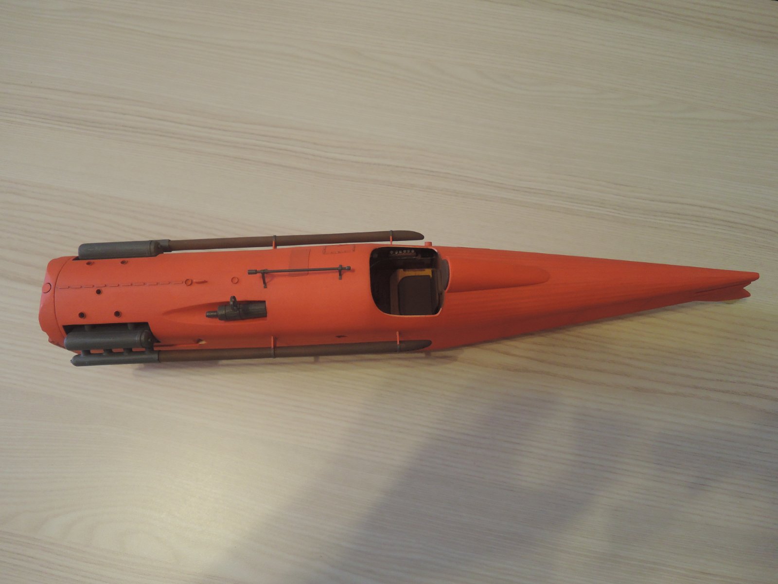

Pomalu pokračuji na trupu, křídla zrají v šabloně, už asi i zbytečně dlouho :) Vzhledem k hmotnosti to asi pověsím pod strop :roll: :D

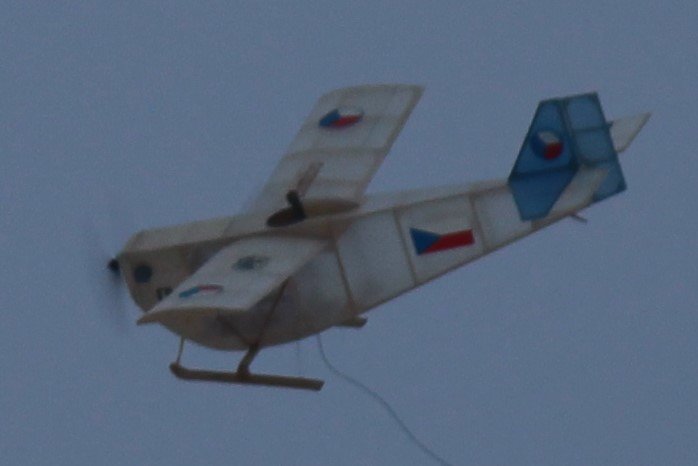

A při jaké ploše ? Jestli má okolo 10 dm2. Tak to bude dobré . Odpor trupu není veliký . Můj přerostlý RC Knight of Boston Bimbo na rakovnických minimaketách 2020 létá při váze 260 gramů na motor docela dobře . V kluzu díky velkému odporu trupu je to podstatně horší . Plocha křídla je asi 10 dm2 . A letěl is lyžemi . Honza

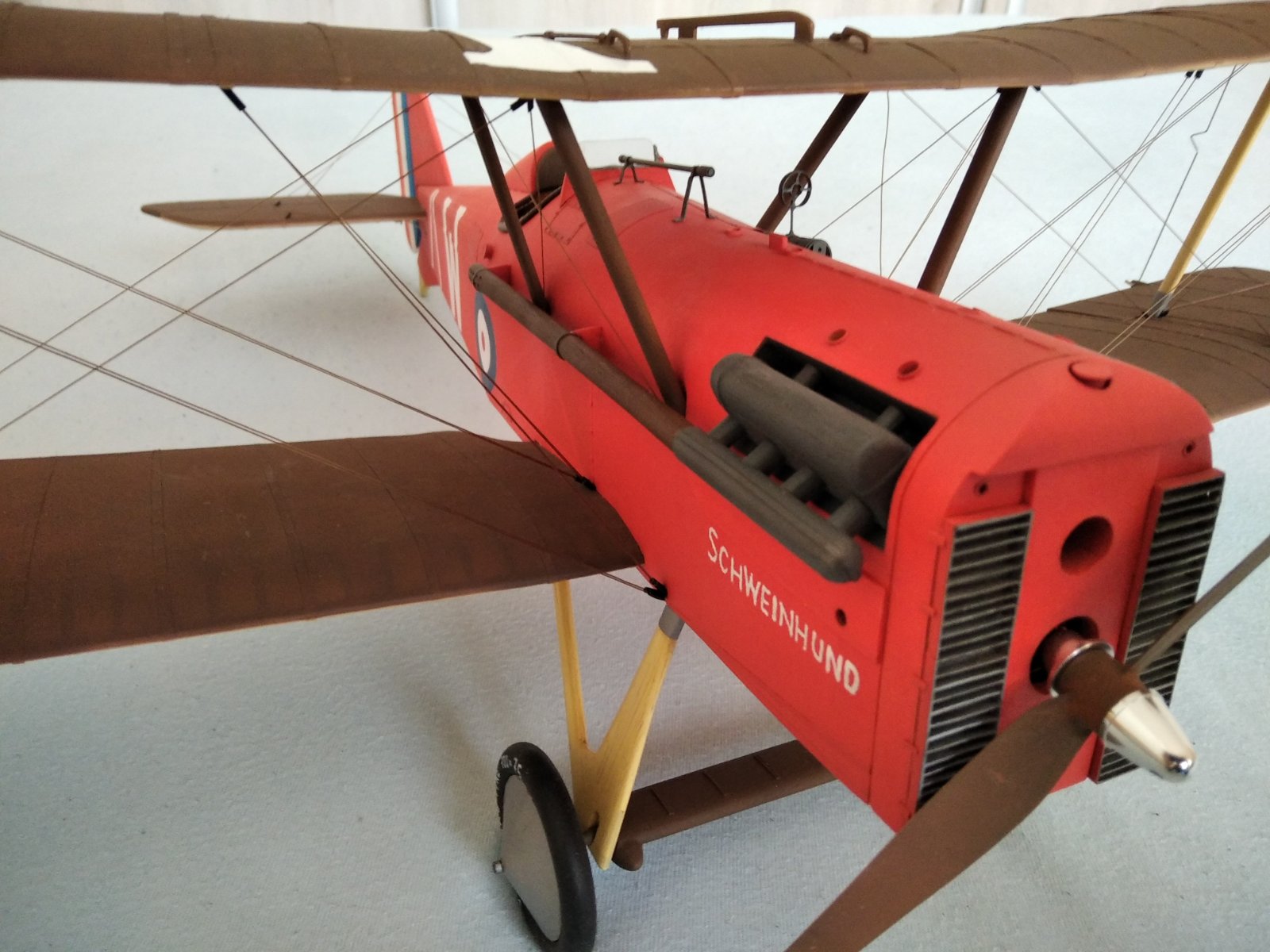

Příspěvek od Pepino » 10 úno 2022 13:47

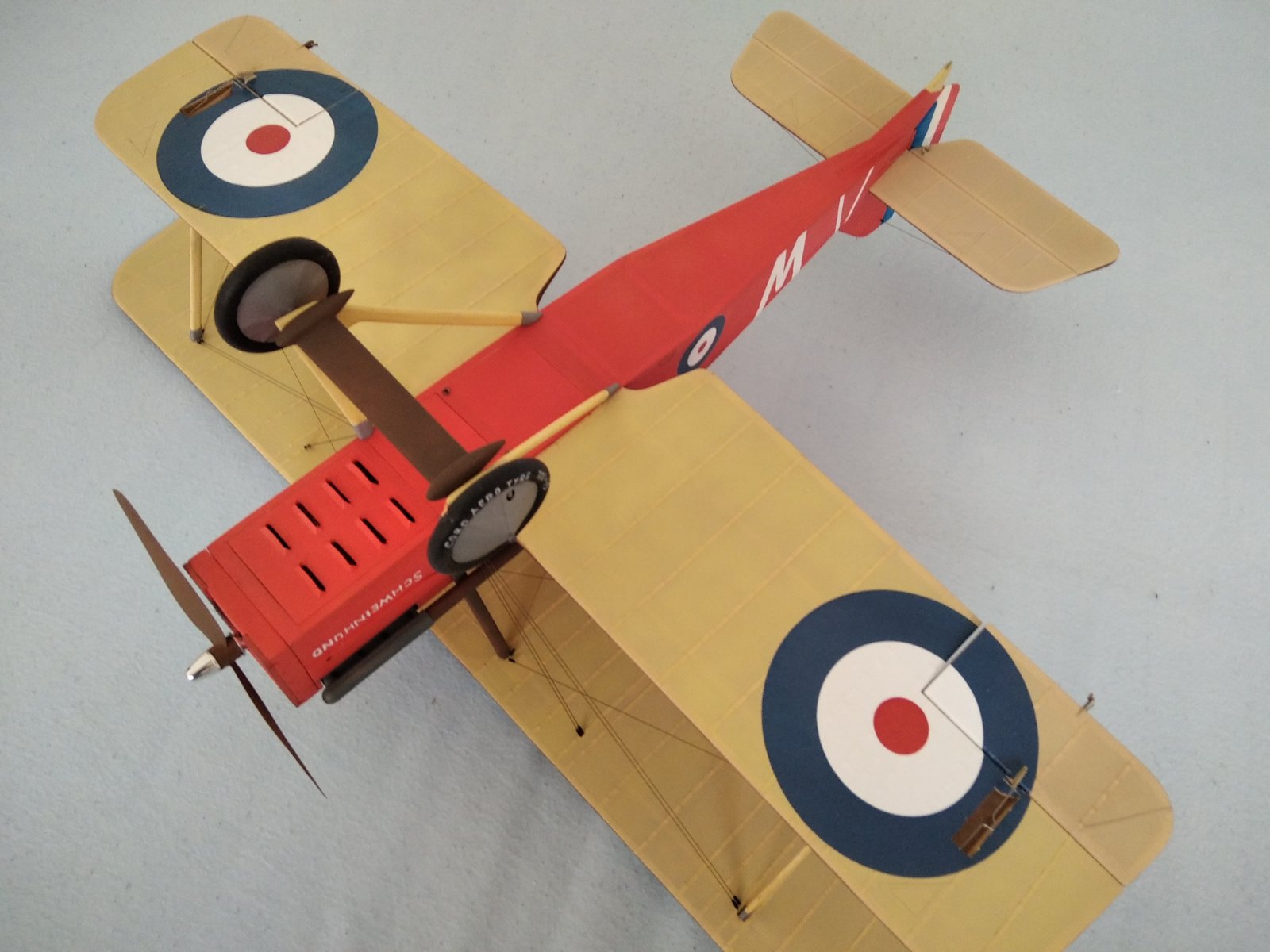

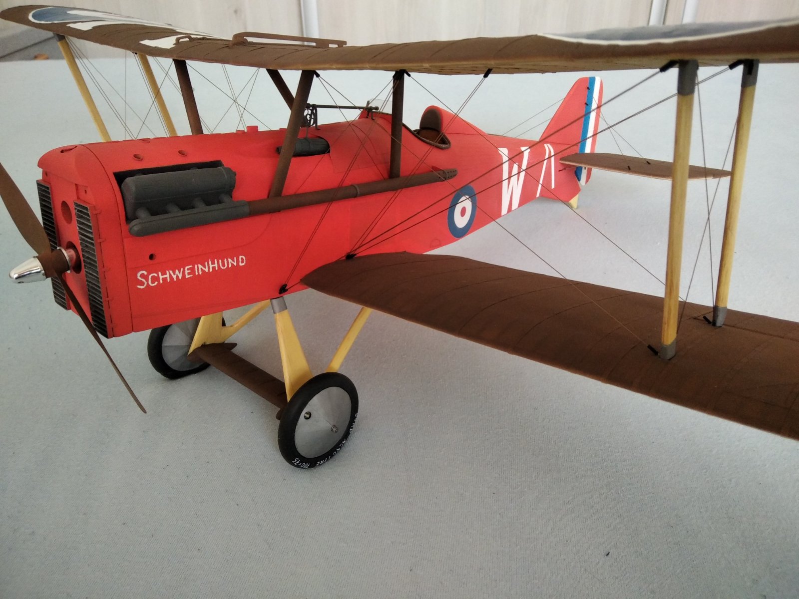

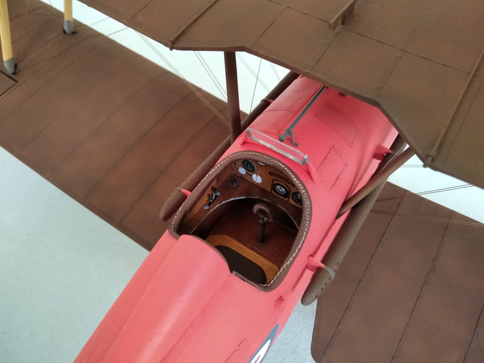

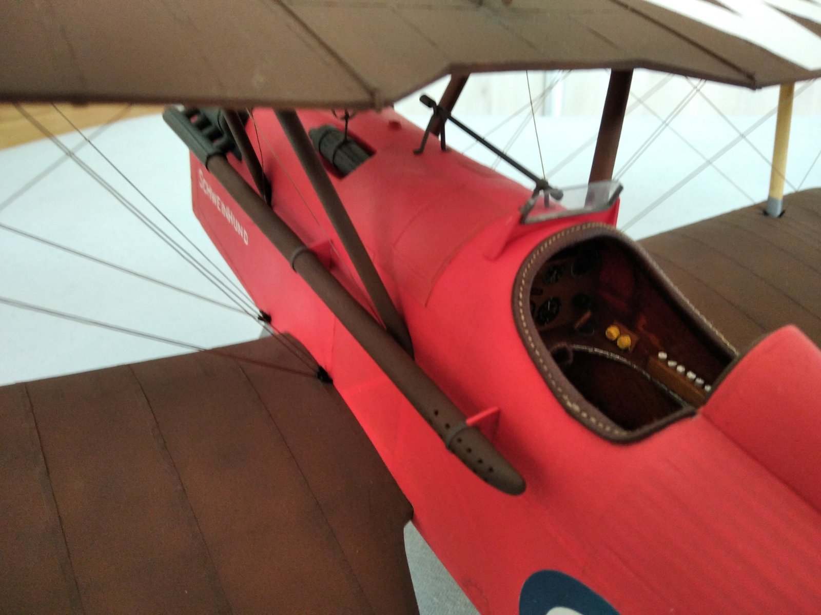

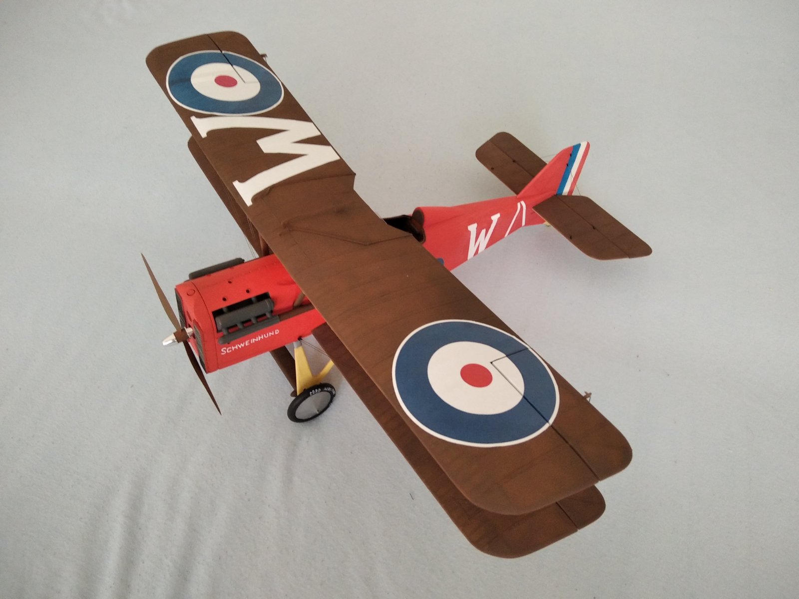

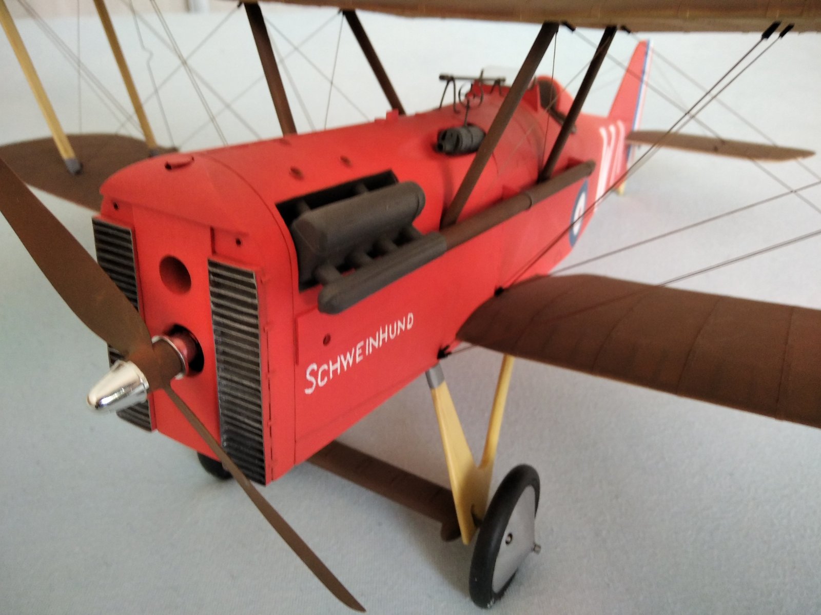

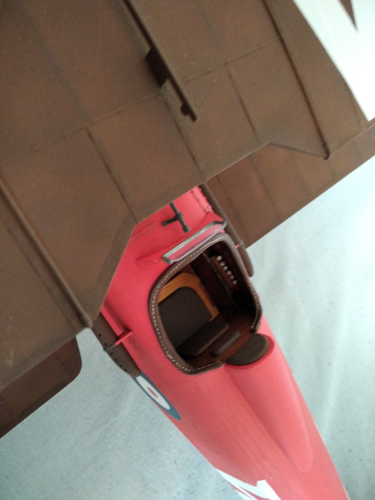

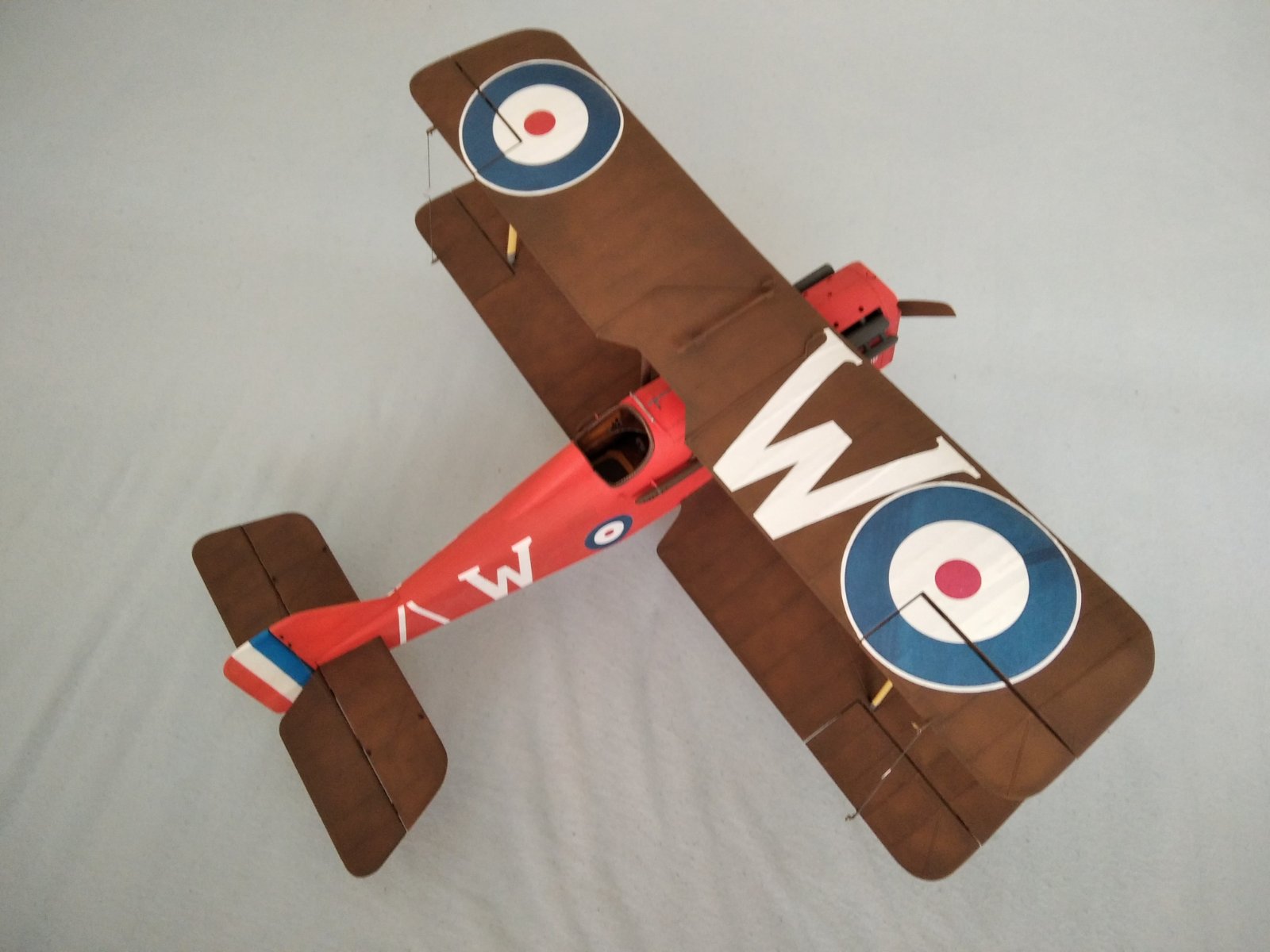

Tak formálně hotovo. Vrtule je jen na focení, na let bude jiná. Rozpětí 600 mm a letová váha 220 g. Ovládány všechny prvky. Se záletem počkám až vyroste tráva. Tohle je můj druhý model téhle velikosti a asi se zase vrátím k větším, ty se staví mnohem rychleji🙂

Pepino
Příspěvky: 52
Registrován: 19 čer 2013 10:29
Bydliště: Děčín
Příspěvek od Pepino » 10 úno 2022 13:53

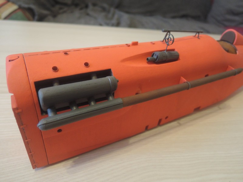

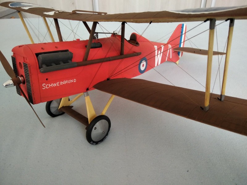

Ještě dvě..
