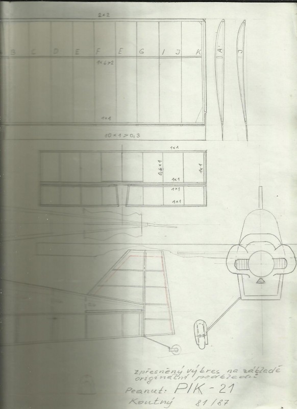

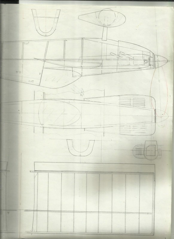

V roce 1981 mne Honza Děkaník upozornil, že v L+K vyšel zajímavý plánek a fotka racera formule VW PIK-21. Hranaté éro se mi líbilo a tak jsem hned nakreslil plánek oříška a ten postavil a potáhl bílým plyspane. model byl leký 8 g.. Brzy na to byly závody v Praze ve Smetanově síni, kam jsem jel se skupinou žáků z kroužku DPM jako vedoucí, hoši závodili hlavně s házedly a pár jich mělo jednoduché oříšky, plno starostí s cesťákem lístky pro skupinu a stalo se, že jsem zapomněl podklady pro oříšky doma, to jsem zjistil již v tramvaji v Brně, ale chlapci byli již na nádraží a vrátit se nešlo.
Soustředil jsem se tedy na házedla, která jsek s velkým náskokem vyhrál. Ota Šaffek řekl řekl dej sem tvé oříšky na obodování, nemám podklady, zapomněl jsem je doma, nevadí obodujeme položky jako dvojitý potah, hydroplán, plováky dvoumotorák atd. František Bárta se smál, že konečně vyhraje se svým krásným Zeppelinem CS a ani nebude muset natáčet naplno, ta opatrnost se mu nevyplatila, Nakonec s malým náskokem vyhrál můj dvoumotorový létající člun MDR-6.

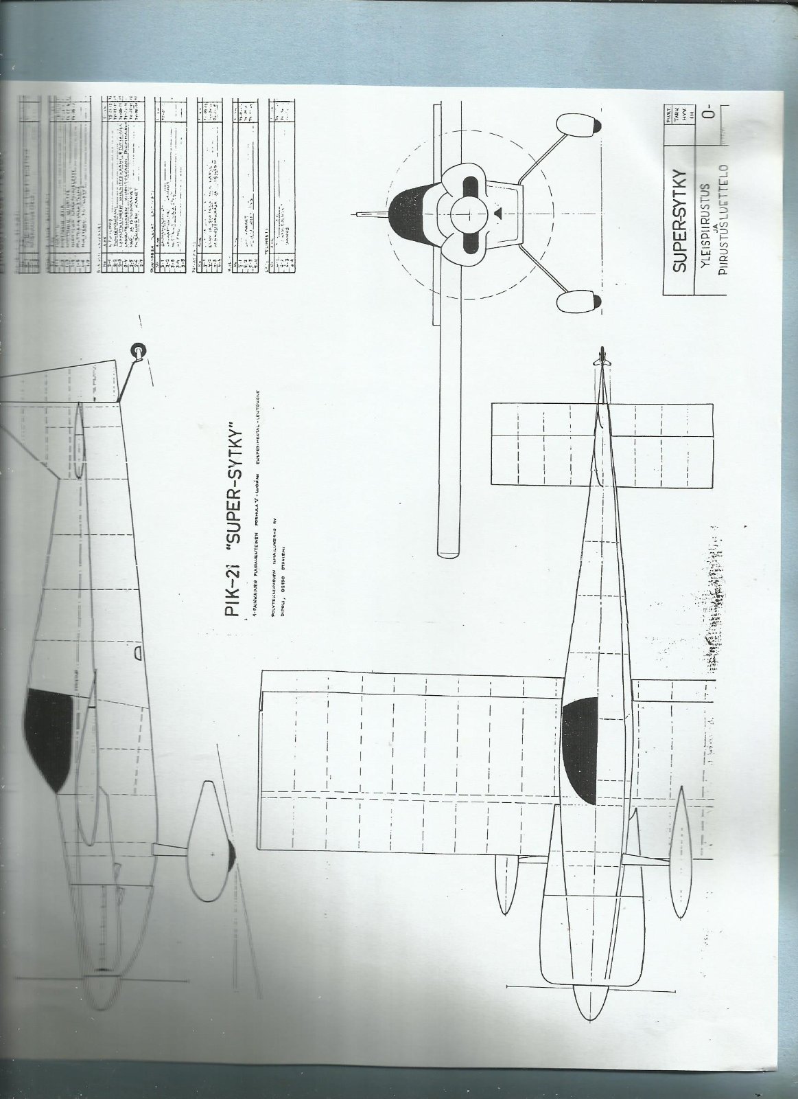

Můj druhý oříšek PIK-21 létal nádherně do výšky 8m a nejlepší čas 100 s, ovšem statické body byly nízké. V dalších soutěžích to již bylo dobré i když chyběla barevná fotka letounu. Napsal jsen tedy dopis konstruktérovi letounu a ten mi ochotně poslal nejen fotky, ale i perfektní výkres. a tak jsem kreslil nový dokonalý výkres a postavil model v kostře, viděl jej Vláďa Kunert a daroval mi "Báječný potahový papír" ten jsem použil a doplmil model imatrkulaci, logem sponzora a všemi detaily. Jenže váha bez gumy vyskočila na 13 g. Letové výkony nic moc, zkoušel jsem tři různé vrtule, ale nejlepší lety jen kolem minuty. Pokud by to byl potah plyspanem, pak váha by byla do 10g,

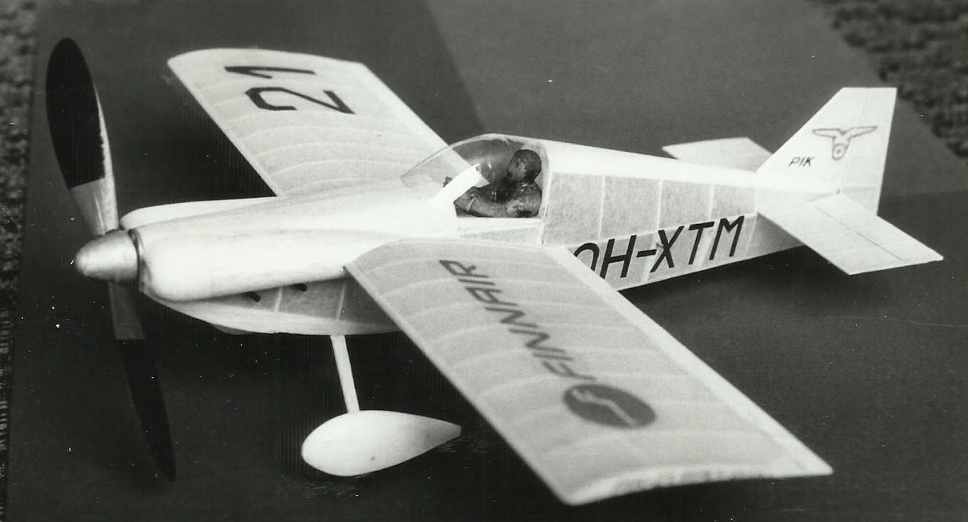

Doufal jsem, že Pavel sem přiloží fotku svého M-oř PIK-21, zatím se tak nestalo, tak alespoň něco z Hluku. Opravdu nevím jak nabral těch 13g.
- Stráníkův PIK.jpg (49.34 KiB) Zobrazeno 2744 x

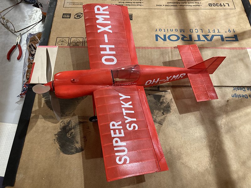

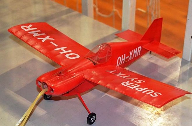

Našel jsem lepší fotku Pavlova krásného PIK-21. Moc by mne zajímal materiál potahu,(já také doplatil na těžký danajský dar papír pd Kunerta). Myslím, že pokud by použil červený plyspane a ten pak lehce přestříkl červenou aganou + bílé obtisky, tak by ušetřil 3g váhy. Při potahu kondenzátorákem 6g/m2, vypnutí potahu vodou a stříkání agamy bez předchozí impregnace, tak jak to dělá Michal Králík by mohla být váha 7 až 8g a letové časy dvojnásobné,
- Stráník.JPG (119.78 KiB) Zobrazeno 2713 x

Jinak je třeba říci, že Pavel si chytře vybral modernější verzi a třílistou vrtulí v nádherných barvách a jednoduchým podvozkem bez bačkor. Provedení perfektní, podle mne snad až příliš vypnutý potah, což musí něco vážit a tomu odpovádá pevná těžší kostra. Z fotografií mám dojem, že kryty motoru u nové verze mají jiný úhel vůči ose trupu a tím i jiné zasazení na křídlo...Třílistá vrtule může být menší a umožňuje starty ze zeně. Stále mne zajímá jak moc je Pavlův model stabilní a zda vyžaduje, aby těziště bylo více v předu a větší úhel seřázení tak, jak to bylo u mého M-oř.

No váhu můj PIK nabral, tak nějak postupně, prostě to narůstalo a narůstalo. Posledním hřebíkem do rakve bylo dovážení (a to jsou kormidla potažena kondenzátorákem), je tam té plastelíny celkem dost, jinak byl model nezalítatelný. Ale jak jsem psal - všeho je tam hrozně moc. Navíc dost váhy si vzala povrchovka, předloha byla lesklá jak ..., no prostě krásně lesklá a tak nějaké poprášení prosvítající barvou nepřipadalo v úvahu. Třílistá vrtule naopak není žádná výhoda ale jen hromada starostí, během zalétávání dostala zabrat a poopravovat ji tak aby neházela už v polních podmínkách nebylo možné. Dvoulistka by byla rozhodně lepší.
Co se stability týká, tak po celkem vysilujícím zalétávání a shora zmíněném dovážení už létal celkem pěkně avšak ne moc dlouho, ale je moc citlivý na jakoukoliv změnu gumy nebo sáhnutí do výškovky. A to jsem ji trochu zvětšil, ale evidentně nestačí. Svou roli jistě hraje i ten děsně široký čumák kvůli velkým krytům motoru. Typický let je hezký motorový let následovaný strmějším sestupem, model nejde moc zpomalit v závěrečné fázi. Každopádně jako soutěžní ořech je odepsaný, je pochroumaný po nárazu do zábradlí a opravovat jej nemá smysl.

Pavle díky za informace. Ano, můj M-oř PIK-21 byl stejně těžký 13g a trpěl podobnými problémy, musel mít těžiště hodně v předu a větší úhel sežízení.
Já si nemyslím, že za vše může dlouhý plochý kryt motoru (ten má i Sonerai a je perfektně stabilní), hlavní problém PIKa jsou malá kormidla na malé páce, u M-pist vše vyřešily až neviditelmé celuloidové fletnery na kormidlech. Tvá VOP potažená kondenzátorákem vypadá barevnš perfektně, škoda, že stejně není potažený celý model, pak by byl o 5g lehčí (tedy při 6 g/m2), Třílistá vrtule je velká výhoda v nízké hale při startech ze země, také může být více dimebzována místo dovažování. Doporučuji to, co píšu od samého počátku. Postav si Sonerai, potažený kondenzátorákem 6 g/m2 s profily oidle mého plánku, technologií Michal Králík (popisuje Dušan Garba), budeš , mít super stabilní a rekotdní časy létajícího oříška.

Dal jsem si tu práci, prohledal svůj Arcichlív fotek a konečně našel fotky mého M.oř PIK-21 z r 1989. Také jsem porovnal třípohled tohoto letounu z L+K a zjitšťuji, že tam má VOP o 1/3 větší rozpětí než na originálním výkresu od konstruktéra. Takže nyní je mi jasné, že výborné letové vlastnosti mého prvního oříška byly dány nejen nižší váhou. ale také dostatečnou plochou VOP. Inu někdy slabší dokumentace může být výhodou.
