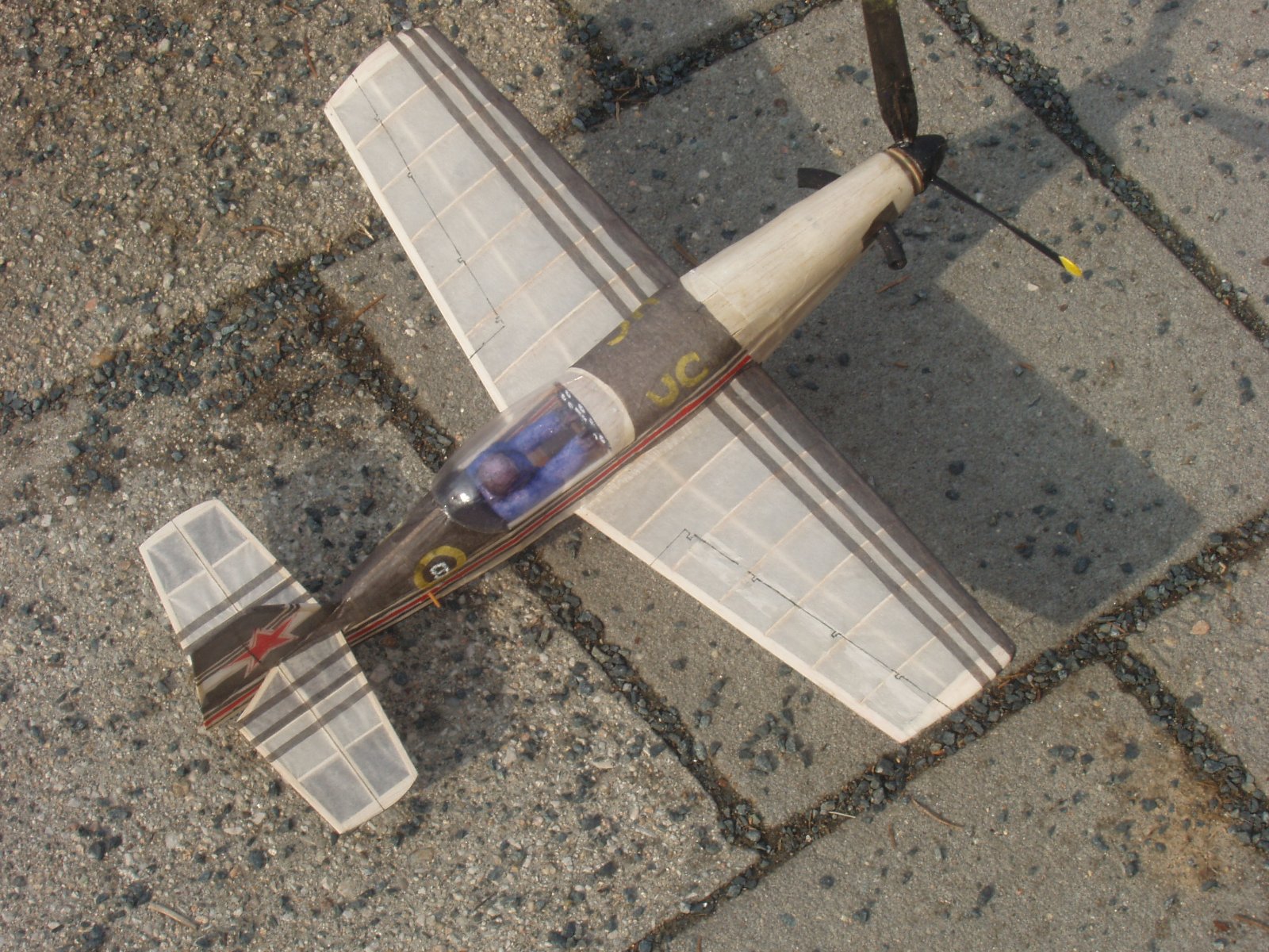

Včera bylo bezvětř, teplo a v modelu ještě guma od Aleše, na Velkém pláckuu parčíku bylo bezvětří a tak jsem hned natočil 600a odstartoval, model udělal jeden okruh, pak přetažení a pád do země, ulomil se jeden list vrtule zůstala tam jen bambusový kolík jejího středu, zbytek jsem marně hledal, a tak natáčím model s dvoulistou vrtulí na 600 a dovažji na kuželu plastelínou, trochu to kmitá, ale jinak hezký let da výšky 10m , pár okruhů a nakonc opět přetažení, pád a rozlomený i druhý list. S jednolistou již nelétám, vyrábím nové listy a konečně dělám svazek z nejlepší gumy SS 06/2017 o délce 350mm, ten má Nmax 1500 př Ti 25C, svazek peru v mýdlové vodě a pořádně mažu ricinovým olejem,

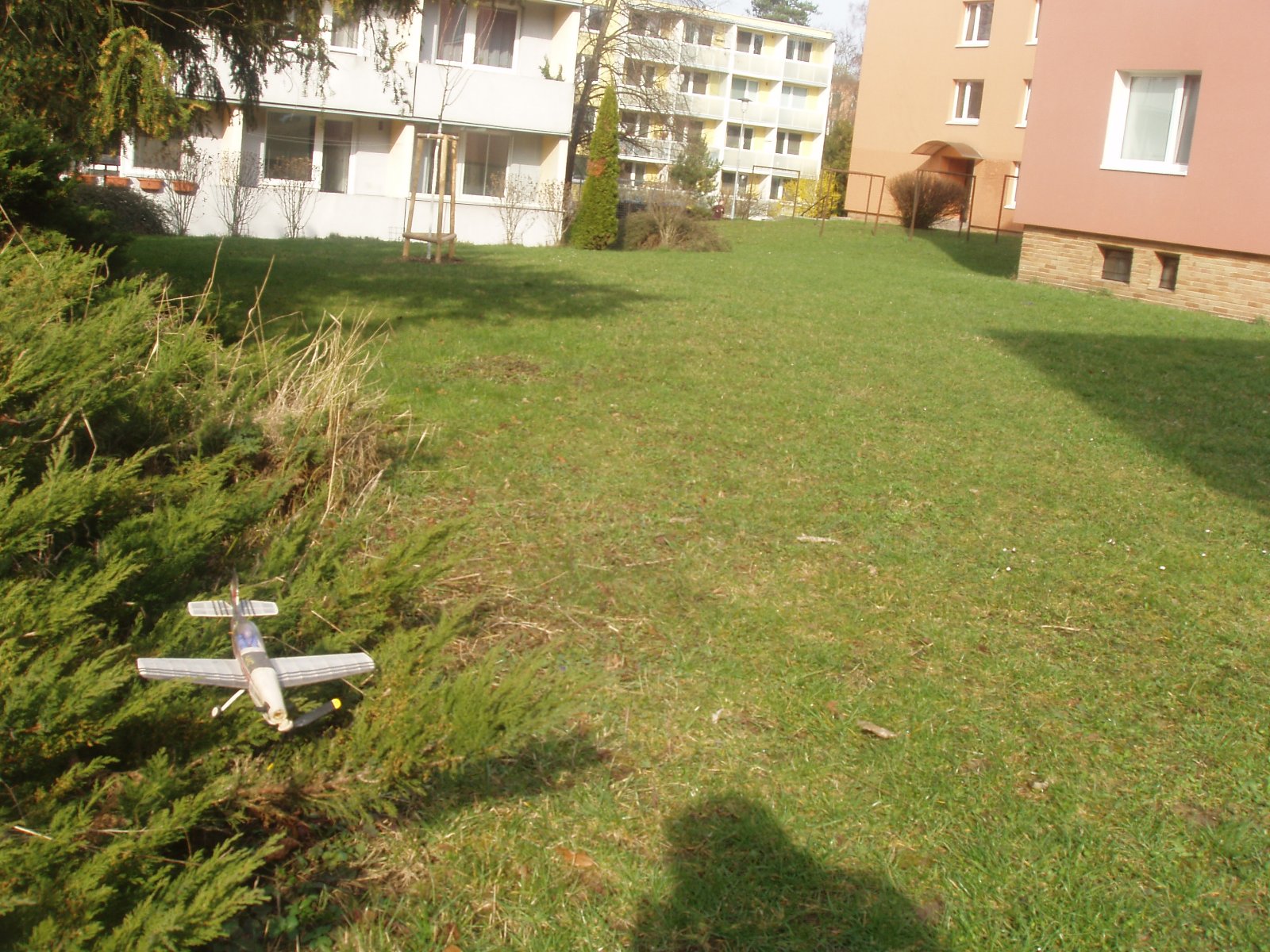

Dnes ráno opět bezvětří, trochu rosa a vlhký vzduch, potah je povolený, Beru foťák, první snímek model na chodníku, druhý fotka mého malého plásku mezi baráky, třetífialky na plácku, další měla být plácek u parčíku, ale Foťák stávkuje, odmítá se otevřít, baterie vybitá, takže to vyfotím po obědě, Chci natáčet, ale svazek je rozvázaný, vyndávám jej ven ocumlávám konce, utírám do kapesníku a vážu, nyní pomocí proutku se pokouším svazek znovu nasadit do modelu a zajistit bambusovým kolíkem, až osmý pokus byl úspěšnýý, Natáčím 500 model hezky stoupá do15 m, tam přetažení. Přidávám kousek plasteliny na špici vrtulového kužele, pár pokusů a ten nejlepší na 660 otáček,výška 20 několik okruhů, čas asi 20s, naprostá spokojenost, Extrapolace v teple na 1400 otáček by to mohlo být až 40s, výška 30m, takže na letiště, nebo pavilon Z, kam se dnes našinec nedostane.

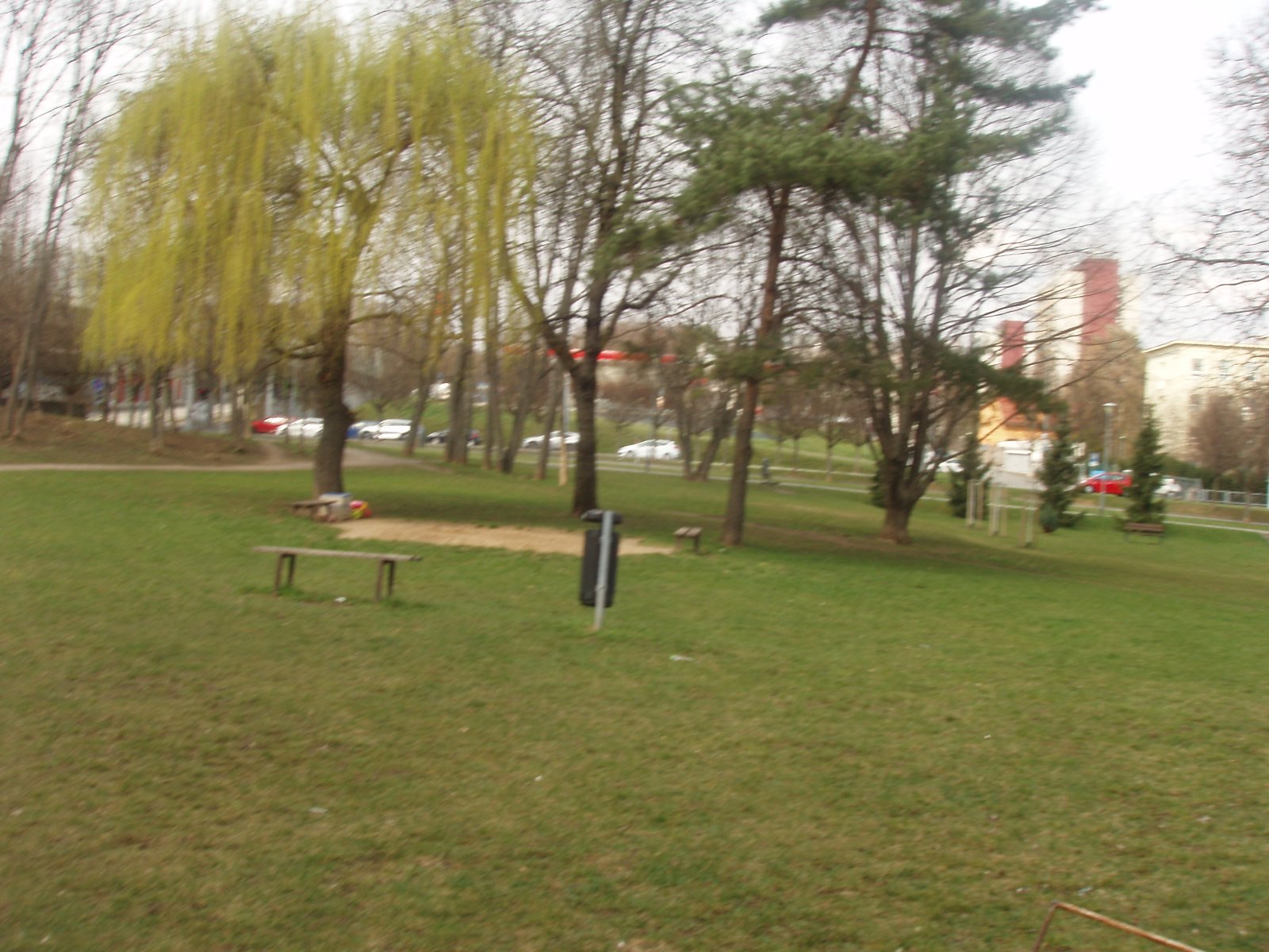

Již několik let popisuji zalétávání mých minimaket na malém plácku mez baráky (asi 15x30m) a na větším (asi 40x 70m) mezi parčíkem, dálničním přivaděčem a paneláky. Lépe než mnoho slov ukáže dobrá fotka.
