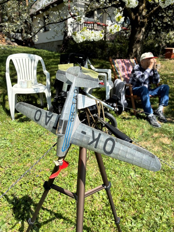

Sobota nabidla skvelou prilezitost a pocasi na zaletavani. Osadil jsem svazek jedno oko 1x1,25mm jen tak aby se vrtule tocila a nebrzdila a zkusil 700 otacek. S timhle svazkem to bylo lehce tezke na hlavu a pomohlo kousek lepici pasky na vyskovku (vyklopenou nahoru). Letadlo letelo rovne lehce stouplo a pak postupne klesalo bez zaraceni.
V dalsim pokusu jsem paskem lepenky vyhnul smerovku doleva a na 700 otacek to udelalo pulkruh (skoro 3/4) ale vykluzovou zatackou. Pak jsem pridal pasek lepenky na prave kridelko a postupne zkousel.
Obecne melo to snahu nejak letet, ale vitr zacal foukat a vysledky nebyly konzistentni.
S gumou 1x2(nebo 2,5 to uz si nepamatuju co mam) to urcite nebude tezke na cumak jako ted. A posouvat kolik ted nepotrebuju.
Pak jsem jeste vytahl Avii se stejnym svazkem a ta take mela snahu letet. Vic ve vlakne o avii

Pěkný, a držím palce, ať to rozlítáš. Jen technická poznámka k fotkám - křesílka, kávička, dědeček...foť příště bez takového pozadí. Model se v tom ztrácí, a třeba do Modeláře by ti dřív takovou fotku ani nevzali ;) :D
