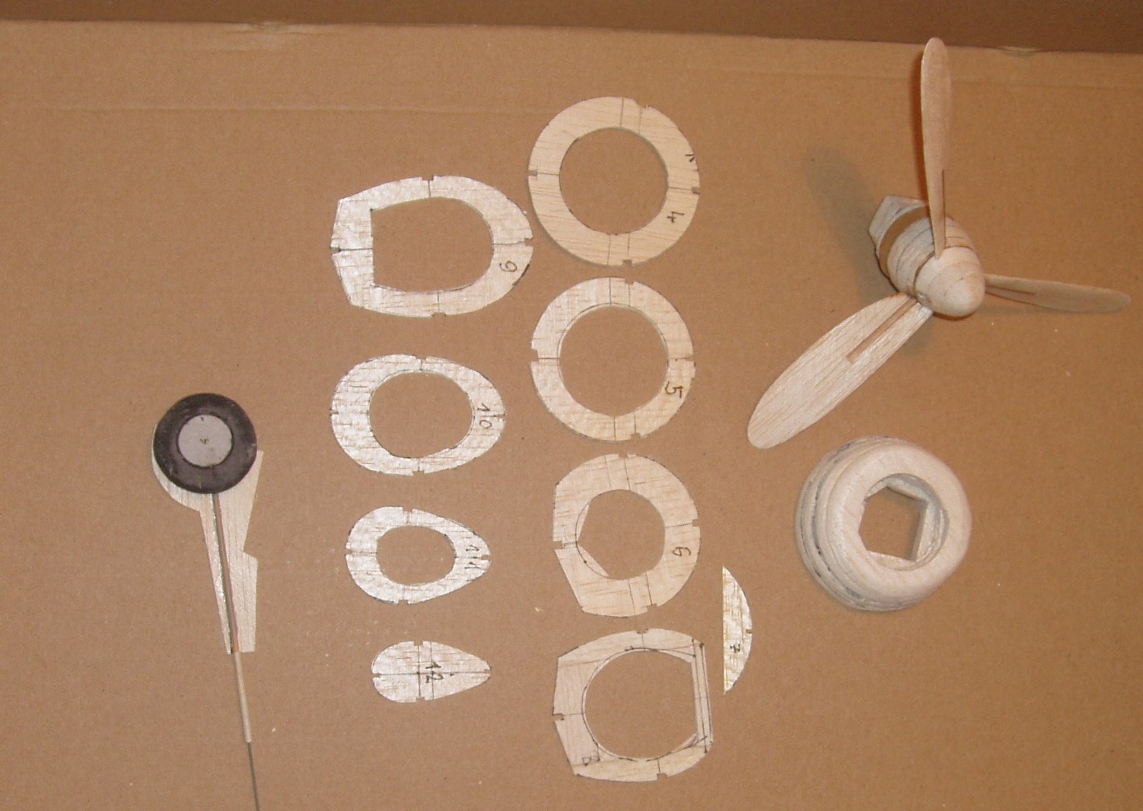

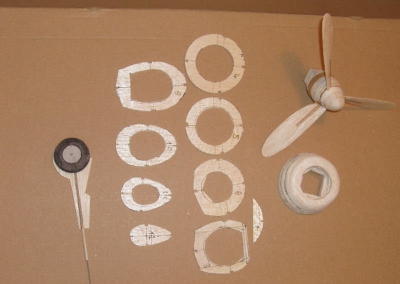

Příspěvek od Lubomir Koutny » 19 úno 2026 10:10
ukázka části rozpracovanosti : vrtule, hlavice, přepážky, podvozek (jinak vše na trup včetně tuhého potahu přídě, 4 osových a 40 pomocných podélníků. kabiny, vše na křídlo i kormidla, tři různé druhy potahu svazek, výkres - cca 50 hodin ruční práce a na zákazníka zbývá asi 30 hodin)
