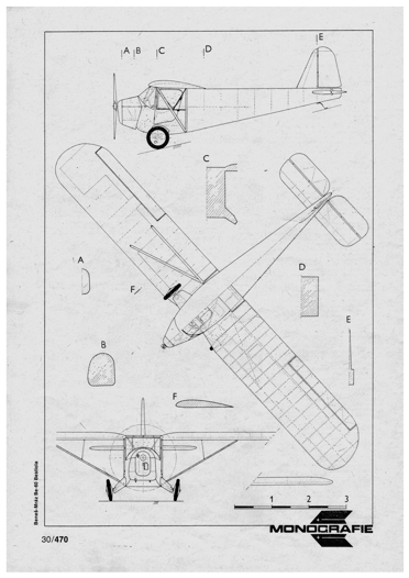

Myslím, že to bylo bez vzepětí ale přikláním se k Sharkovi, pro model alespoň malé.Přikládám nějaké podklady, všimni si složených křídel, vypadají bez vzepětí.
Zdeněk

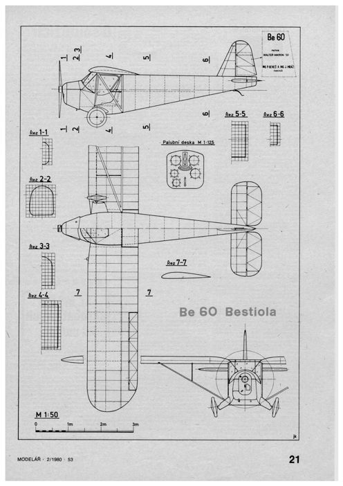

Příspěvek od Zdenek » 20 říj 2011 10:48

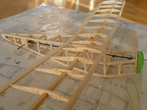

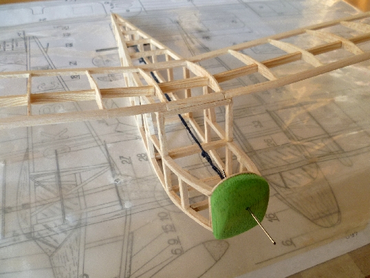

Příspěvek od hopa » 13 lis 2011 09:42

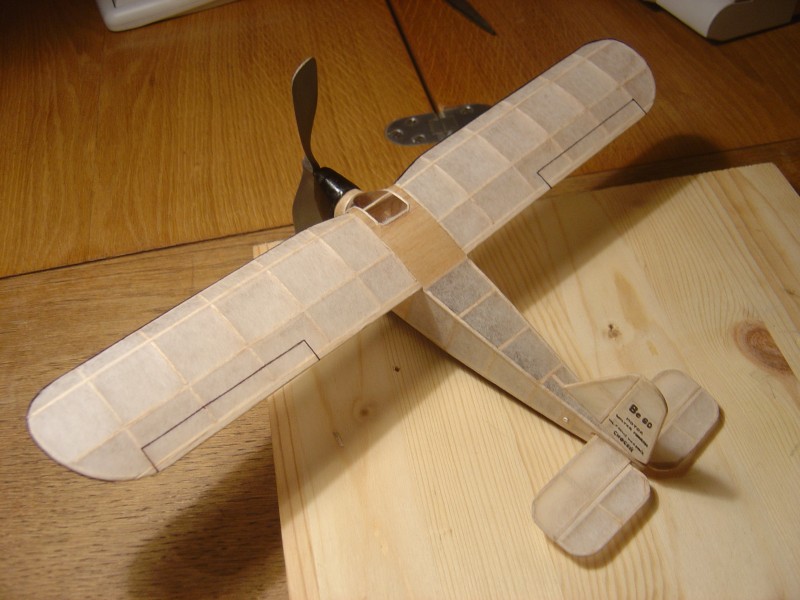

Tak jsem se konečně dopracoval k něčemu hmatatelnému :)
Kostra
kostra 2.jpg (183.32 KiB) Zobrazeno 12468 x
Ještě jiný pohled
Re: BE-60 "Bestiola"
Příspěvek od Lubomir Koutny » 13 lis 2011 16:08
Asi bych měl podpořit budovatelské nadšení, ale napíšu to, co si myslím. Existuje nespočet typů mnohem vhodnějších, než je Bestiola, Jako model s gumovým pohonem tato má po čertech krátký čumák. Bude velký problém udržet těžiště tam, kde má být ! Doporučuji předělat na některý z Gašparínových malých CO2, nebo elektro motorů, pak problémy s těžištěm nebudou !
Malý model se mi zdá dost předimenzovaný, vše tedy mluví proti tomu, aby to dobře létalo s gumovým pohonem !
Příspěvky: 847
Příspěvek od shark » 13 lis 2011 20:22
Proč ten smrkovej nosník?!? Takový bych nepoužil ani u metrového gumáka! A navíc blbě vybranej, když už, tak s rovnými léty, né takové vlnovky!
Vím, píšeš, že s modely nemáš moc zkušeností, ale stačí se zeptat. Tohle bude vážně předimenzované, moc těžké a tedy hůř létající.

Příspěvek od hopa » 13 lis 2011 21:24
Díky za všechny připomínky ;) . Letadlo jsem začal dělat podle plánku a krátkého návodu, který jsem nšael v časopisu Modelář. Každopádně ho zkusím dodělat a uvidím jak to dopadne. :) Kdyby nto náhodou nedopadlo, bude to alespoň trénink zručnosti na něco vhodnějšího. Co by ste podle vašich zkušeností doporučili (pro další začátek). :lol:
