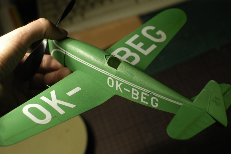

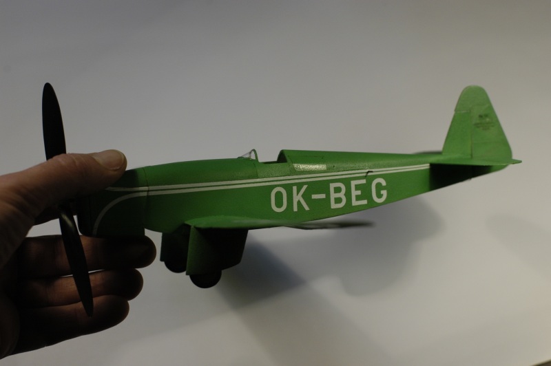

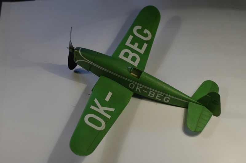

Můj první pokus o příspěvek do polystyrenového světa je tato Beta postavená během týdeního zánětu ledvin, tak až budete mít zánět ledvin...
Váha 6,5g bez gumy

Je to krásné, má trup dřevěnou kostru ? Jak je to s křídlem (jen prohnutá deska )? Ta váha je při tuhém potahu famózní.

Já to křídlo při pohledu z boku typuji na prohnutou desku,je to tak?

Rozhodně to není maketový profil. Je to prohnutý plný trojúhelník (3mm deska sbroušená k odtokovce), tedy vlastně ptačí profil o malé tloušťce.
