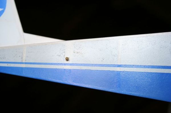

. Stříkal jsem dvacetinku Itoha celého na bílo, uspokojivě kryla až třetí vrstva. Zajímalo by mě kolik jak kdo stříká vrstev. Nicméně celá ta sklenička na ten model padla a ještě nezbylo abych přecizně ještě kus dostříkal což mě docela překvapilo zvláště při ceně a poštovném
Pak jsem zamaskoval Tamya páskou a tříknul modrou. Při strhávání pásky vzala sebou kousky bílé barvy což mě docela naštvalo jinak by byl výsledek celkem parádní. Možná nestačila ta bíla za dvě hodiny vyzrát nebo prostě na balak.-laku cokoliv špatně přilne se mi zdá.

Ahoj Swejku, jak je ten Itoh velkej? Když stříkám bílou Gunze, tak mi stačí jedna lahvička na cca 3 bílé modely (s barevnými doplňky), velikosti peanut. Ale podbarvuji kostru takže není třeba takového nánosu barvy a celkový efekt je, že kostra prosvítá. U tohoto způsobu barvení se mi nikdy nestalo, že by tamyia páska strhla barvu na balakrylem upraveném povrchu. Taky je otázka, zda nebyl povrch před nástřikem zamaštěn, to je jediné, co mě k tomu napadá.
Ukaž nějakou fotku modelu, Martin
Re: Několik modelů dvác, oř a pist.
To zamaštění bych vyloučil. Rozpětí je cca 0,5m. Hodně barvy šlo asi do vzduchu
Na pár místech mi ta barva zatekla i pod pásku.

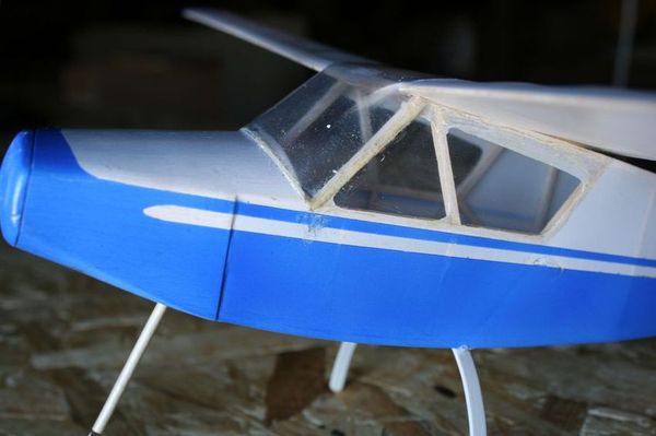

Hezky se mi povedlo zprasit kabinu. Ta fólie byla moc tlustá. Zajímalo by mě jak to kdo lepí. Vteřiňák se hodně rozteče a moc nedrží. Chemoprén celkem drží ale zase prosvítá nažloutle. Nějak se dost peru se zalítáním nechce to chodit. Dneska tomu dávám třetí a poslední šanci.
- IMG_8131.JPG (57.73 KiB) Zobrazeno 8248 x
- IMG_8130.JPG (42.02 KiB) Zobrazeno 8248 x
Lepení kabin, to záleží jaký jsi použil materiál na lisování :
1. Stará dobrá tenká fólie do meotaru (diafán) byla velmi tenká a lehká (roličku mi donesla žena ze školy a vydržela mi 20 let), problémem
2. Namodralá fólie v rouře z Papíren Brno od Ivana Šimoníka byla báječná na lisování v dosti velkém rozsahu teplot, byla silnější, měla větší tepelnou setrvačnost, výborně se vytahovala, ale výsledek byl přece jen trochu těžší. Dala se docela dobře lepit Perfectem, nebo i Herkulesem, samozřejmě i vteřiňákem.
3. Fólie z papírnictví formát A4 se prodává ve dvou tloušťkách. Ta slabší je lehčí, hůře se s ní pracuje, používám hlavně na pouze ohýbané rozvinutelné plochy, pokud bych chtěl lisovat, pak trouba musí být více rozpálená...,ta silnější, těžší se dá snáze lisovat, protože má větší tepelnou setrvačnost a při otevření dvířek od trouby tak rychle nevychladne. Lepil jsem obě ředěným kanagomem, moc to nedrží, o trochu lepší je Perfect, nejlépe drží vteřiňák, ale hůře se mi s ním pracuje.
4. Kitařská fólie na kabinky je tlustá, těžká, ale výborně se lisuje, pro dvacetinky je z důvodů velké váhy téměř nepoužitelná ! Lepit se dá kitařským lepidlem.

Pokud bych kabinu lisoval tedy formoval asi by problém s lepením nebyl jenže jsem vzal rovnou fólii a tu jsem nahrubo vystříhnul, ručně ohnul, připasoval k modelu a obkleslil a dostříhnul. Pak jsem se jí snažil šíkovně usadil a přilepit jenže jak se neustále narovnává a to celkem silou ... no hrozná práce. Teď už to chápu jak je kabina tvarovaná tak jedině za tepla lisovat. Je fakt že mě to vůbec nenapadlo
. Jinak háček jsem udělal z polyesterové pryskyřice odlitý do modelíny jsem stím max. spokojený. Zálet se konečně povedl prozatím asi 33s. Jinak jsem zjistil že předchozí zálet jsem dělal bez té zmršené kabiny a způsobovalo veškeré problémy (odpor, moment atp.) Teď je už všechno skoro jak má být.

Na lepení "zasklení" používám lepidlo na měkčené plasty (nafukovací dětské míče, matračky, dětské nafukovací hračky). Koupil jsem to v nějaké prodejně Barvy-Laky za cca 80 Kč.
Co se týče lepení čelního skla u hornoplošnošníku, mám čerstvou zkušenost. Zasklívací folii nelze použít jen na zasklení přední ohnuté části a zakončit ji na prvním sloupku, ale je potřeba mít čirý díl končící minimálně na dalším sloupku kabiny. Tak aby největší pnutí materiálu nebylo právě na tom prvním sloupku. Tam to pak nedrží a trhá se
Já si to zhoršil ještě tím, že to bylo na oříšku, kdy šířka sloupku byla 1,5 mm, navíc byl sloupek natřen barvou, která se pak úspěšně loupala a já bojoval s pokušením trup rozšlapat (můj kamarád tak kdysi při podfouknutí barvy zlikvidoval skoro hotovou maketu sondážní rakety, připravovanou na Mistrovství ČR)
