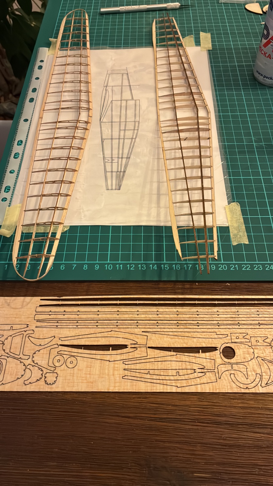

Tak zpět ke strojům, to "maketové" odlehčení žeber už je moc a nedá se to stavět :-)

No, chtěl jsem ti to napsat hned, ale když už jsi to měl vypálené... :? Jo a jestli vůbec vyloupneš vcelku tu přepážku 7, tak ji hned vyztuž bambusem nebo uhlíkem.
Obdivuji to, jak naprogramuješ stroj a vypálíš si stavebnici, ale možná by bylo fajn vrátit se ke kořenům, vzít nějaký osvědčený plánek, a ten převést do datové podoby. A zachovat dimenze, profily, atd. Nebo se tu poraď, než začneš vypalovat a (ne)stavět.

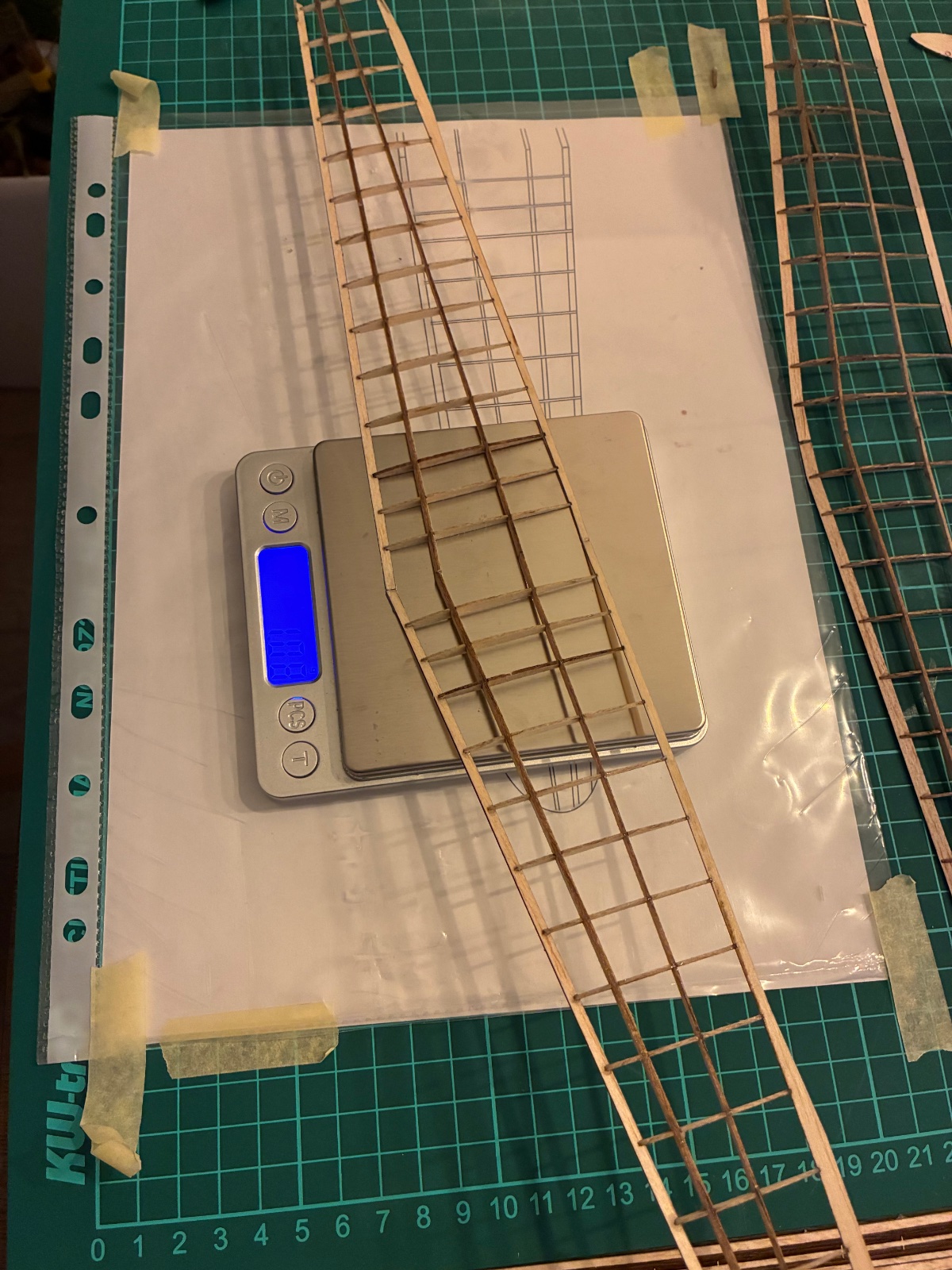

Panove za rady jsem vdecny i kdyz se musim poprat se skutecnosti ze mi pulka lidi rika ze mam pouzit nejaky profil a kdyz ho pouziju tak mi druha pulka rika ze jsem se zblaznil ale jsou to rady. Komentare jsou subjektivni a ty naopak nepotrebuju cist. Zatimco vas zajem je "mit model, ktery bude litat minutu a bude nejlepsi" tak muj ne. Jak pise Steve "i cesta je cil" a tak se ucim 3D a presne rezani laserem na letadlech teto velikosti protoze mi to vyhovuje, ale stejne s tim nemam kde litat....takze asi tak a zitra to budu vyrezavat znova, protoze jsem to blbe nastavil...

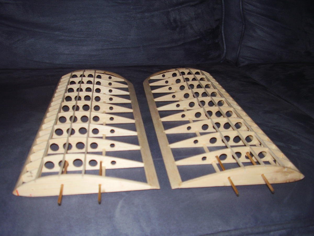

Myslím, že si ty připomínky špatně vykládáš. Tady padlo doporučení buď na profil s rovnou spodní stranou po celém rozpětí, případně mírně prohnutý profil jen na koncích křídla. Z fotek mi připadá, že jsi vybral profil s rovnou spodní stranou po celém rozpětí. Zásadní připomínky byly jen k velikosti odlehčení v žebrech. Jestli ta žebra budou dostatečně tuhá při minimální úspoře hmotnosti dosažené tím odlehčením. Ona jedna věc jsou páskovaná žebra, zvláště pokud jsou z ohýbaného prkénka a druhá žebra z plného prkénka s odlehčovacími otvory. V takovém případě tam musí zůstat dostatek materiálu právě pro zajištění dostatečné tuhosti. Já bych to odhadnul, že by to měl být tak cca 1mm mezi otvorem a obrysem profilu, možná i trošku víc. Další připomínku měl Shark u přepážky s vypáleným rámem kabiny, že se to nepodaří ani z toho prkénka dostat. Nakonec, kdyby se to rozlámalo tak se tam dá dolepit ohnutý pásek balsy a bude to taky fungovat.

Pokud chceš mermomocí odlehčovat žebra na ořecha z 0,8mm balsy, tak zásadně kruhové otvory, a na správných místech.

Zebra s odlehcenim nedelam, protoze by to bylo lehci a efektivnejsi, ale protoze teoreticky muzu. Je ale malo letadel, kde byla vnitrni konstrukce viditelna. Vyzaduje to pevnejsi balsu, tak ta hmotnost neni lepsi. No a co se v minulem pokusu nepovedlo? Nenastavil jsem pri rezani korekci sirky rezu (a navic po predchozi praci nezaostril na tl 0,8). Ve vysledku mi to ubralo 0,1mm z kazde strany a to je pri sirce prvku 1mm strasne moc, takze se to lamalo. V soucasne variante mam zebra plna, z lehke balsy a kridlo o 0,2g lehci. Jeste zvazuju pripadne vyztuzeni nekolika vlakny uhliku. Ten prorez byl znatelny i u prepazek trupu a ty nove jsou lepsi.

Ta nová verze křídla vypadá líp! Co a kde chceš vyztužovat uhlíkem? A jakým? Rovingem? Ptej se, dokud je čas ;)
Jinak ta náběžka moc dobré řešení není, pokud takhle zůstane. Tam se ti bude potah hnusně prohýbat a vlnit.
