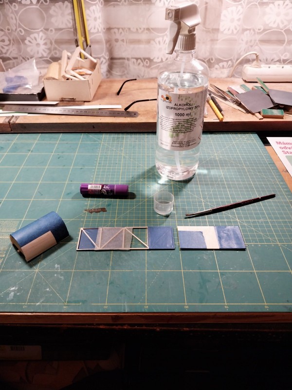

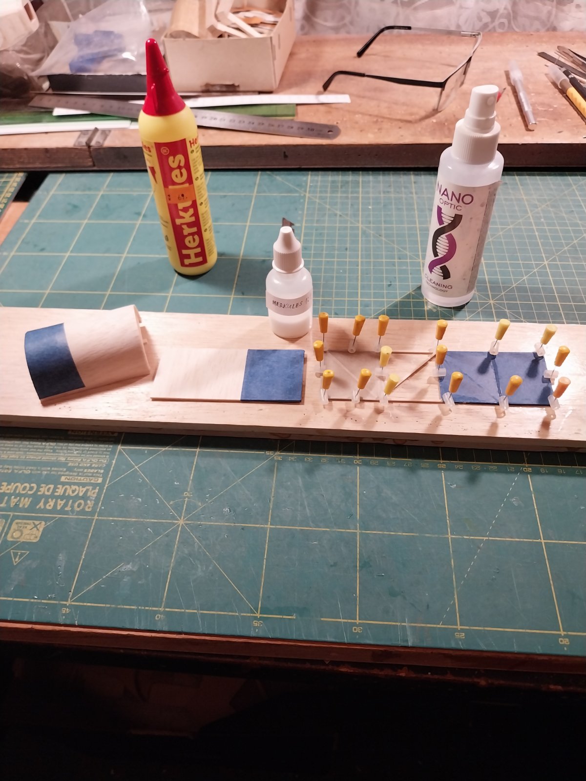

Tak jsem včera zkoušel potahování Plyspanem.Slepil jsem pomocné konstukce,rámeček z balzovýc lišt 1,5 x1,5 (žebřík),rámeček z balzových liš 1,5x1,5 potažený balzou 0,8 mm a konstrukci z oblouků potaženou balzou 0,8 mm. Konstrukce jsem nalakova 1x řídkým lepícím lakem a vybrousil do hladka.
1. lepení Plyspanu ředěným Herkulesem 1:1 podle pana Koutného
přilepení Plyspanu na konstrukci z obloků -bez problému, papír krásně přilnul a při vypínání do stran se netrhal
přilepení Plyspanu rámeček potažený balzou 0,8 mm - bez problému
přilepení Plyspanu na žebřík -malé problémy při vypínání do stran,papír měl v některých místech pi opětovném přihlazování tedence trhat se přes hranu

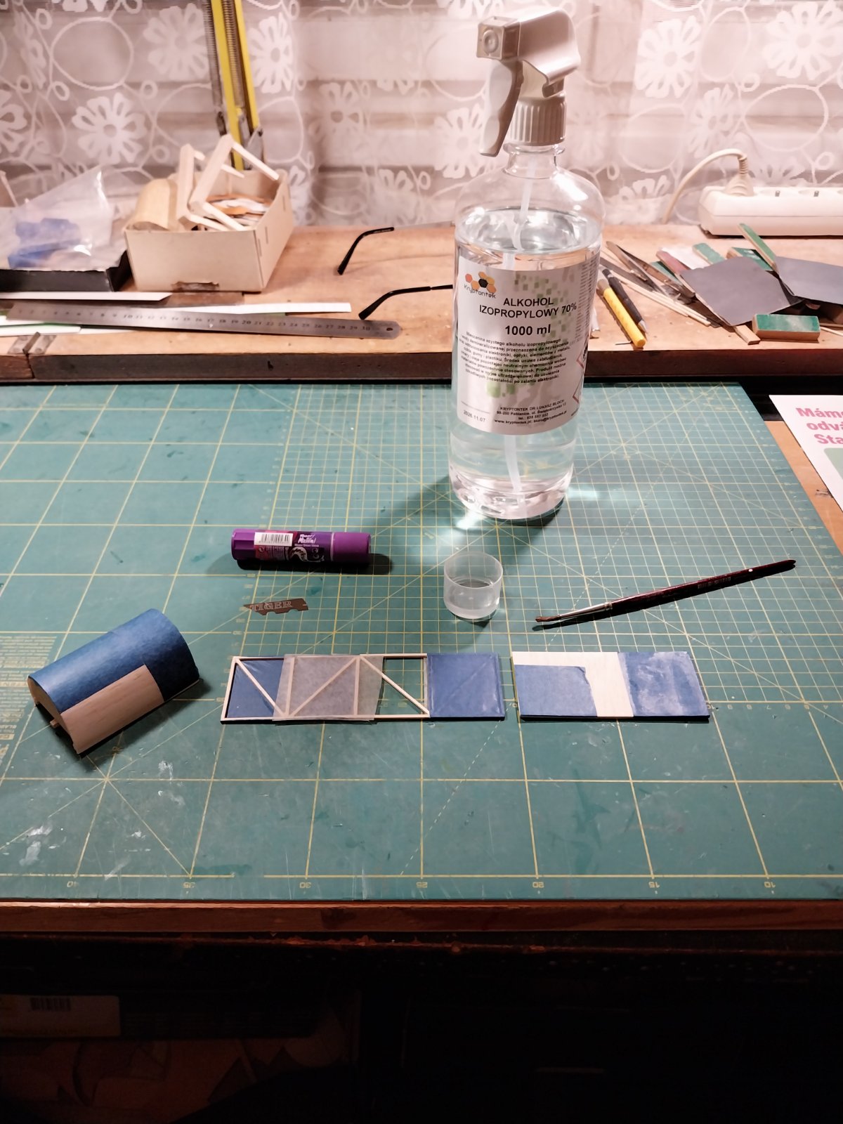

2.Lepení Plyspanu lepící tyčinkou herkules mizím viz foto s použitím Izopropylalkoholu podle Toma Halmana viz maxfliart na internetu
přilepení Plyspanu na konstrukci z obloků a přetření lepených ploch izpropylalkoholem -bez problému, papír krásně přilnul a při vypínání do stran se netrhal
přilepení Plyspanu na žebřík z bez problému
3. Lepení nešustivého japanu hekulesem 1:1- bez problému
4. Lepení nešustivého japanu tyčinkou a přetřením izopropylalkoholem bez problém
Porovnání obou variant lepení Plyspanem za mě
Var.2 čistá práce be umatlaných rukou od tekutého herkulesu
nehrozí natržení papíru na hranách pi opakované manipulaci s papírem při přihlazování
Porovnánání varinta 3 a4
není nutné používat dnes drahý lepící lak, není doma v bytě smrad z laku a ředidla při potahování,potahování je možné provádět i v obyváku .Nejsou upatlané ruce od lepícího laku.
Tímto způsobem chci zkusit i poahování Kaschmirem 11g

Ten způsob potahování tyčinkou herkules se mi líbí protože Cannuck má na boku trupu balzové lišty 1,5 x1,5 a mám obavy že po namočení vodou se prohnou a zvlní jako had.Taky chci zkusit předepnout Plyspane v rámečku aby potom tolik nepnul na modelu.Taky při bližší prohlídce potahovaných ploch s ISo je vidět že plochy jou oproti plochám potahovaným herkukesem s vodou hladší a lesklejší
