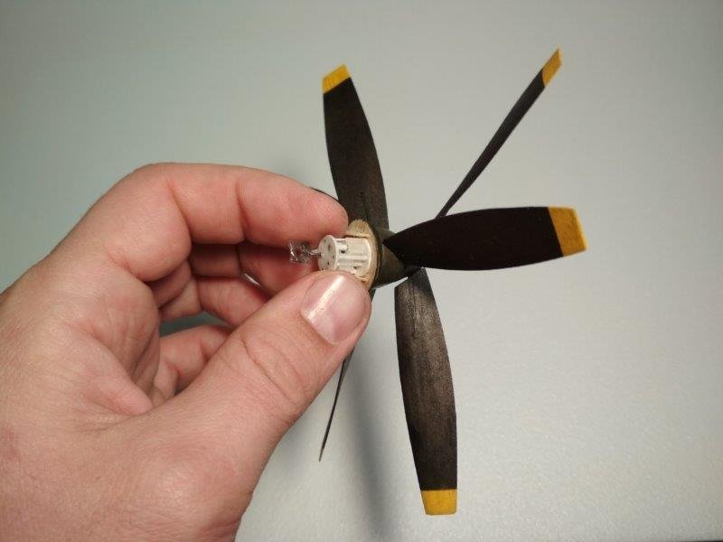

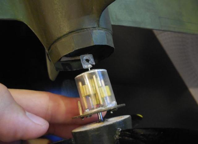

ze som tak smely, ale ako sa riesi protibezna vrtula? da sa na to zohnat nejaka prevodovka, resp domorobo? bolo by mozne poslat fotku toho agregatu?

Re: Northrop XP-56 "Black bulett" M 1:20
Způsobů je několik: asi nejjednodušší je přes balsovou trubku, ve které je schován gumový svazek, délka trubky je shodná s délkou závěsu, vpředu je ložisko, kterým prochází háček s hřídelí k první vrtuli. Zadní čelo tvoří druhý závěs svazku, trubka je součástí druhé vrtule.
Druhý je obdoba diferenciálu s ozubenými koly tzv. hruškami (lze získat např. z malého autíčka na ovládání).
Další jsou s čelními ozubenými koly, typy pro dva svazky (asi s největší účinností) a nakonec převodovka se čtyřmi pastorky, kterou mám na modelu. Nevýhoda této převodovky je, že je pouze 1:1, nezrychlíš ji - hřídelka k první vrtuli je průběžná. Ale i toto by se dalo vyřešit vložením většího kolečka před 1. stupeň převodovky. Tohle jsou typy mě známé. Používám plastová kolečka posbíraná z různých hraček, jinak jsou k dostání v modelářských potřebách.
Přes zimu se chystám na další převodovku - dělám to doma na koleni, bez jakéhokoliv strojního vybavení, takže pokud si vzpomenu, pokusím se výrobu zdokumentovat a vyvěsím to zde - nic na tom není a za večer je hotovo
