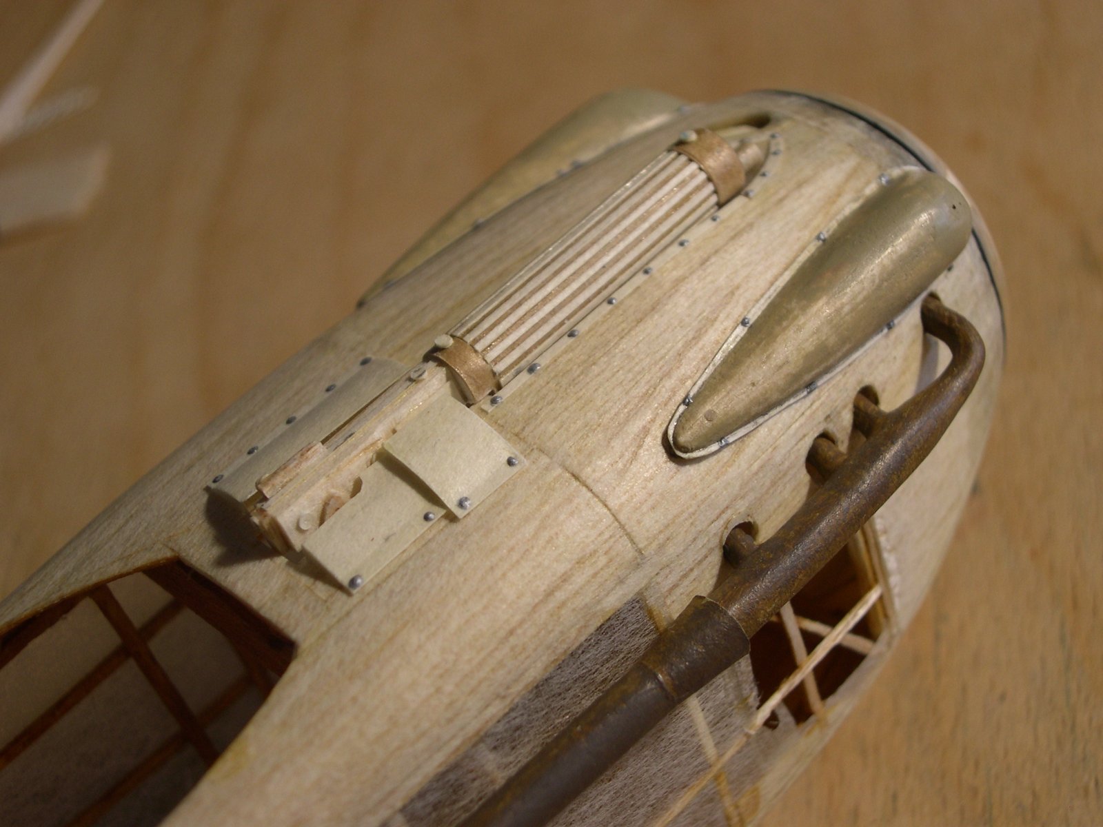

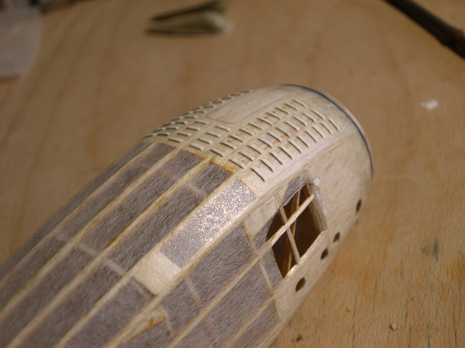

Detaily okolo zbrane - ktoré nebudu pod krídlom moc viditelné. Potah na boku trupu odstránený aby bolo miesto pre zárezy v "plechu".

Příspěvek od Steve » 23 črc 2023 19:38
Nádhera!
To vypadá jako kit ;)

Příspěvek od RCOK » 26 črc 2023 18:18

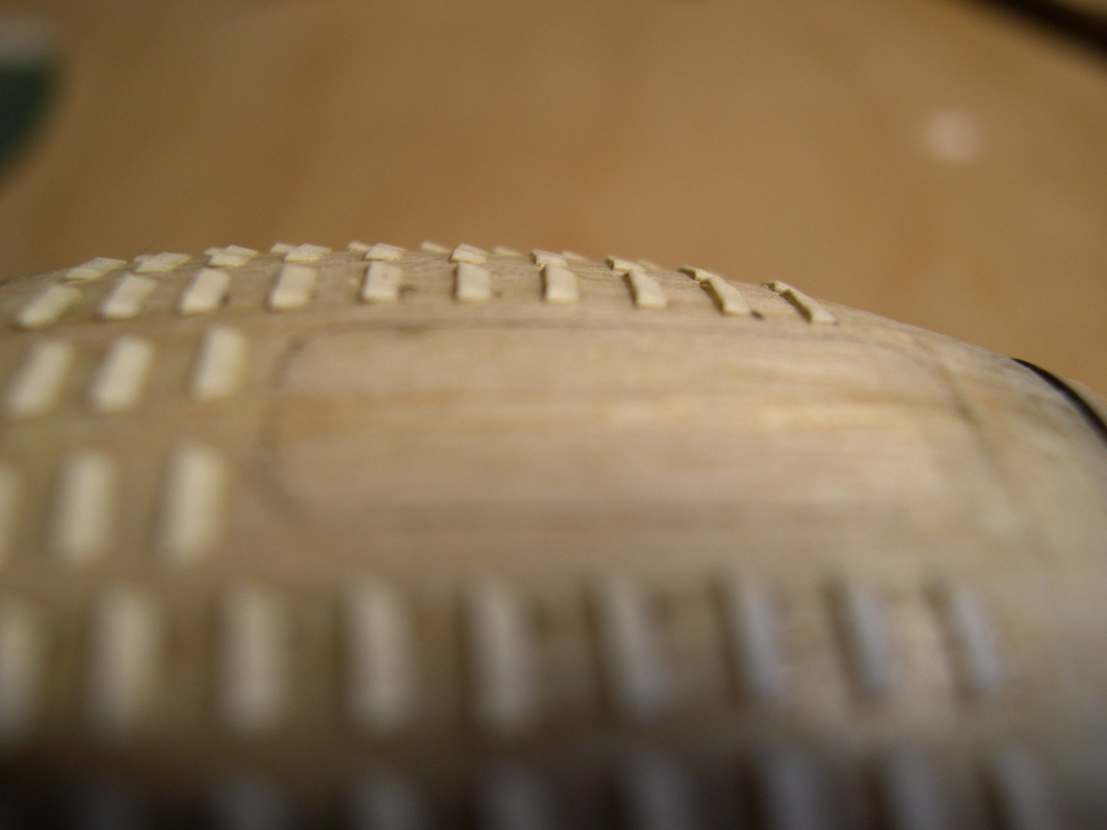

Nalepované "vetráky". Material-dierny štítok.

Re: SPAD VII - orech
Příspěvek od Antonín Alfery » 27 črc 2023 07:08
Půl dne nebo celý? Na "polomaketu" dost dobré :D ...
Příspěvek od RCOK » 27 črc 2023 08:19
Vetráky boli celodenná akcia. Robota pod lupou,pinzeta,žiletka atd. Stavba modelu ma všeobecne nejaké náročné a nepríjemné fázy ako napríklad stavba kostry, potah, detaily, povrchovka, montaž. Ale aj príjemné fázy-rozmýslanie čo stavat, zvačšovanie alebo zmenšovanie plániku, výroba prepravnej krabice pre hotový model, akcie-sutaže,bufet.

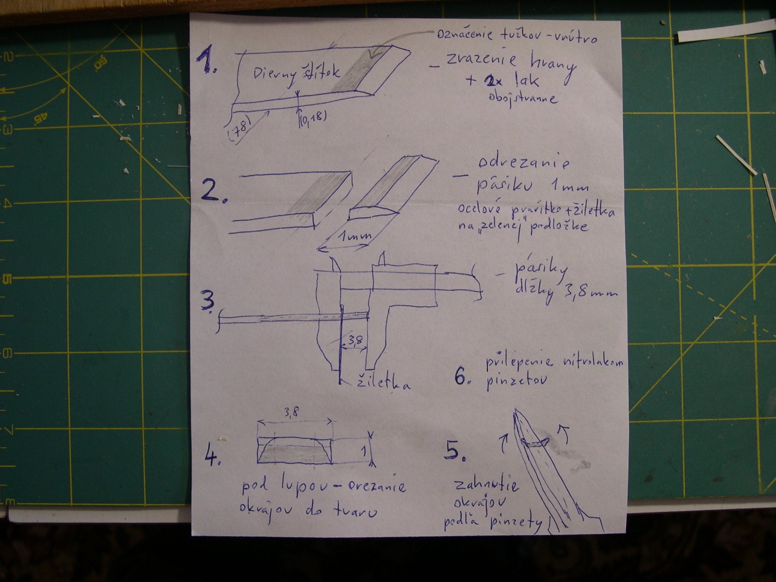

Příspěvek od RCOK » 27 črc 2023 14:44
Vyrábalo sa to takto.Je to samozrejme len jedna z možností.
