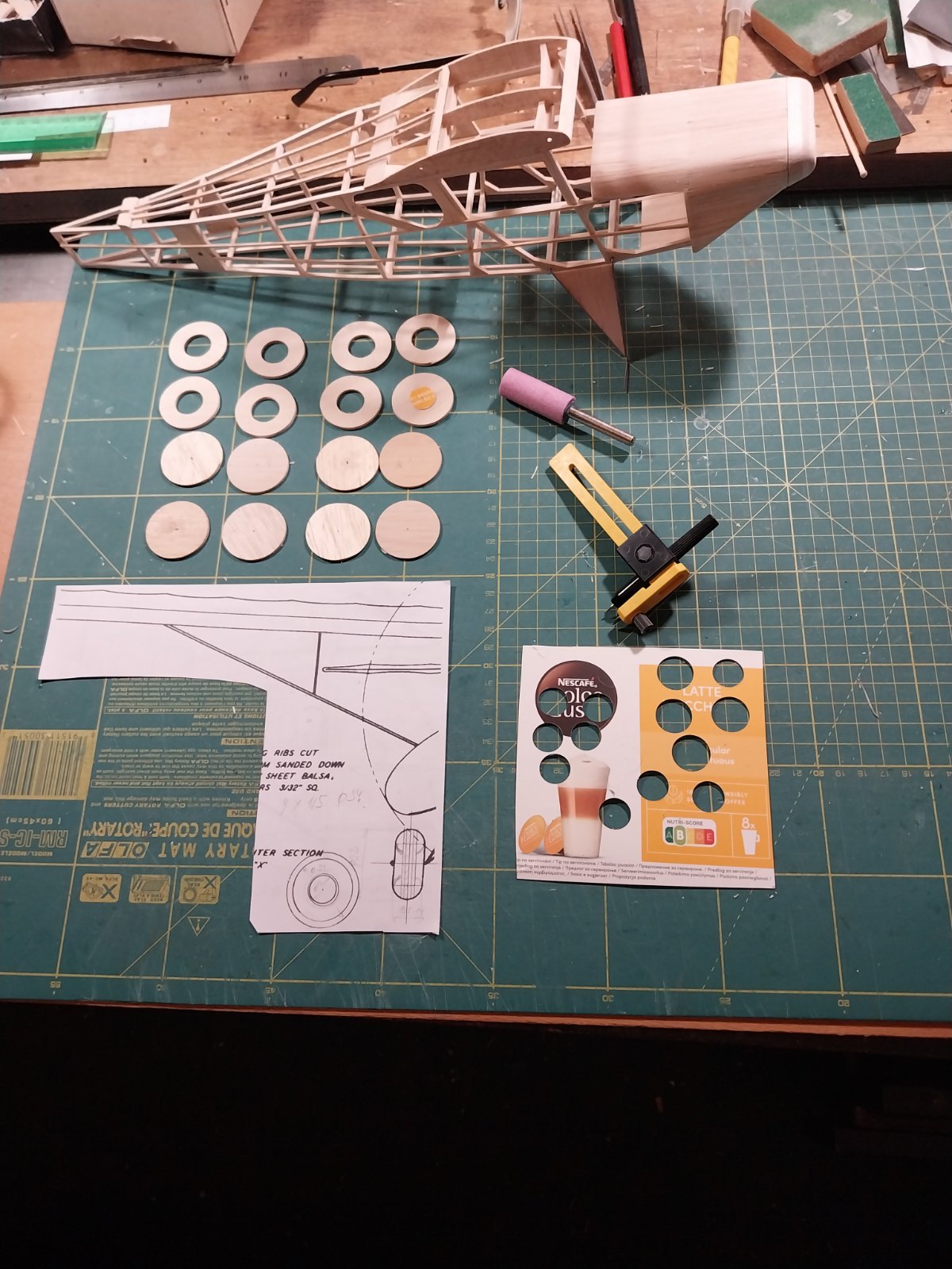

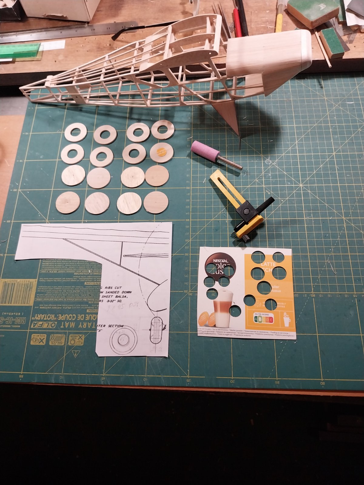

Příprava pro výrobu podvozkových kol pro Fleet Cannuck
Při vyřezávání koleček a mezikruží pro podvozková kola vykružovadlem OLFA se mi často stávalo že hrot vykružovadla udělal do balzy velkou a ujetou středovou díru než se podařilo kolečko z balzy vyříznout. Místo kolečka pak byl šišoid. Vyzkoušel jsem následující způsob který se mi osvědčil.
Kroužky s přídavkem pro obroušení jsem nejprve vyřezal vykružovadlem z tvrdého papíru z krabice od kafe. Kroužek jsem pak pomocí čtverečků z tenké obuostranné lepící pásky na koberce přilepil na balzu a pak bez problému vyříznul tvar kola podle této šablony. Hrot vykružovadla v tvrdém papíru dobře udržel střed a i malou díru. Tak jsem vyřezal potřebný počet koleček pro středovou část kola. Pro každé kolečko jsem vyříznul vždy nový kroužek jako šablonu aby středová díra pro následné řezání mezikruží byla nejmenší .Stejným způsobem jsem vyřezal plné kroužky pro pneumatiky
Pak jsem vyřezal ze stejného papíru šablony pro mezikruží. Tu jsem opět pomocí výše uvedeným způsobem přilepil na plný kroužek a stře kolem díry zpenil kapko disprzního lepidla. Potom jsem pomocí této šablony vyříznul mezikruží. Pak už jsem jen všechny kroužky slepil do tvaru budoucího kola.
Všechny kroužky jsou z balzy 1,5 mm Kroužky jsem k sobě lepil léty balzy orientované vůdči sobě o 90
Re: Oldtimer Bv min Fleet Canuck podle plánku E.Stahla 27"
Pokud je balza měkká, pak je i tak nutno střed zpevnit.
Není lepší do balzy předem vlepit trubičku nebo kousek tvrdšího dřeva s otvorem nebo uhlíkovou či kovovou trubičku?
Pak hrot neuhne a zároveň je střed vypouzdřen.
Možná je to co píšeš lepší ale to nedokážu zatím posoudit, jedině až to vyzkouším při výrobě koleček pro jiný model. Ale představa že do balzy zalepovat předem kousek tvrdého dřeva nebo kousek trubičky a pak teprve řezat vykružovadlem kolečko mě moc nenadchla. Ale to je věc názoru a zkušeností. Do polotovaru kolečka jsem zvětšil díru po hrotu vykružovadla na půměr 2mm pro šroubek M2. Kolo jsem obrousil do konečného tvaru bruskou Proxon na stopce se závitem M2 která je součástí sady proxon. Mezi konec stopky a hlavu šroubu jse dal překližkové kroužky 0,8mm aby nedošlo otlačení středové části kola od konce stopky a hlavy šroubu Do hotového kolečka jsem zalepil vteřinovým lepidlem plastovou trubičku z bovdenu lanovodu.
To moje řešení má jednu další výhodu, kterou jsem si při psaní neuvědomil.
Pokud máš předem zalepený střed, a je to střed Olfy, pak bude ve výsledku přesně uprostřed.
Pokud lepíš střed dodatečně, nebo zvětšuješ tu "vyšmajdanou" díru po hrotu, nemusí se podařit, aby byla ve výsledku oska přesně ve středu kružnice (pneumatiky).
Ale beru, že každý má své vyzkoušené postupy, na které nedá dopustit. Pokud nezkusí nové.
Taky se těžko "lámu" k novým, pro mě nezvyklým postupům.
V tom to s tebou souhlasím ale při trochu opatrnosti se tímto způsobem střed kola v balze moc nerozšmajdá zvláště když pro každé kolečko používám novou papírovou šablonu a její vykroužení z tvrdého papíru jde velmi rychle. A při troše trpělivosti se dá docílit i toho že střed je přesně v ose kola (pneumatiky.) No a pokud se to moc nepodaří tak se taky z toho nehroutím a kolečko bude trochu házet. Ale měl bych dotaz na ostatní minimaketáře.
