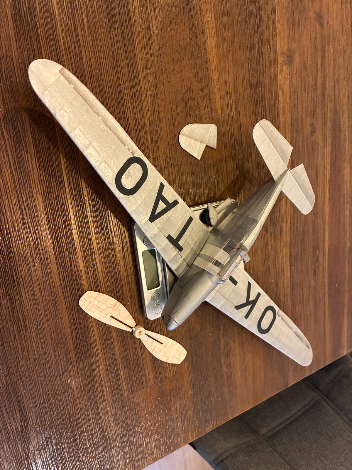

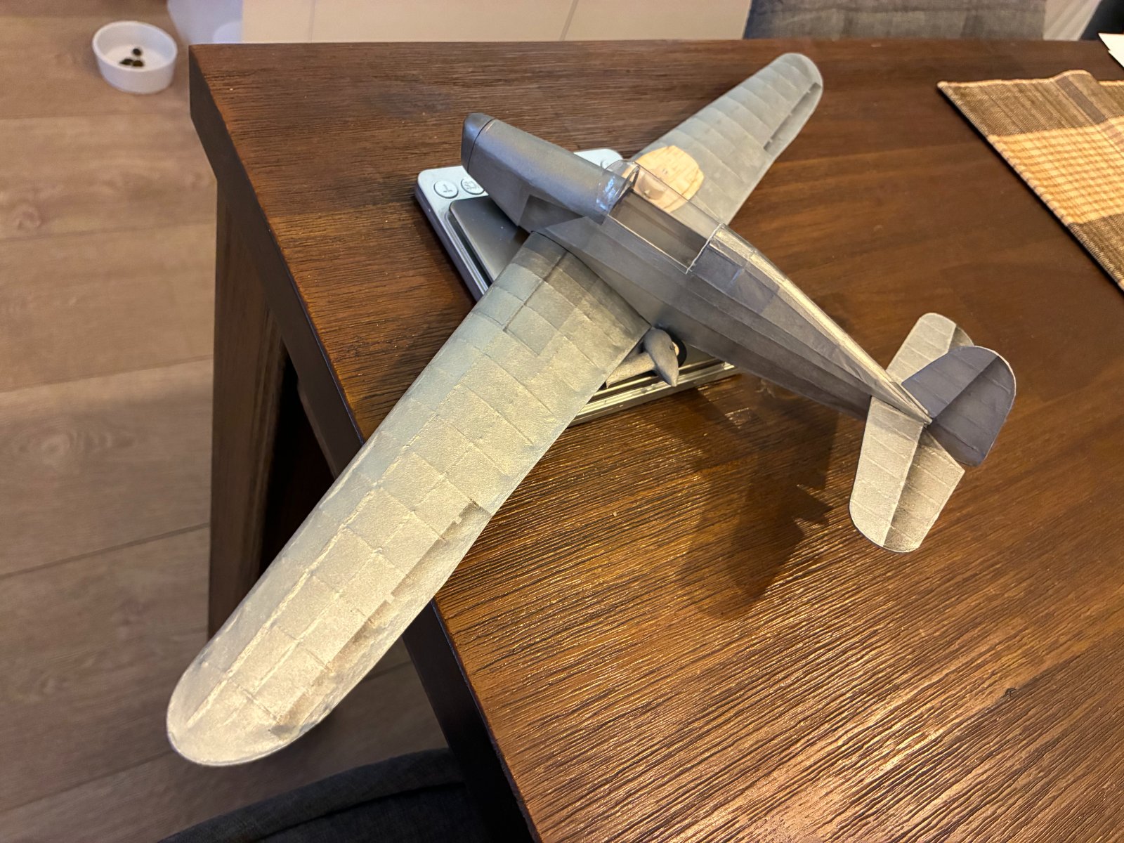

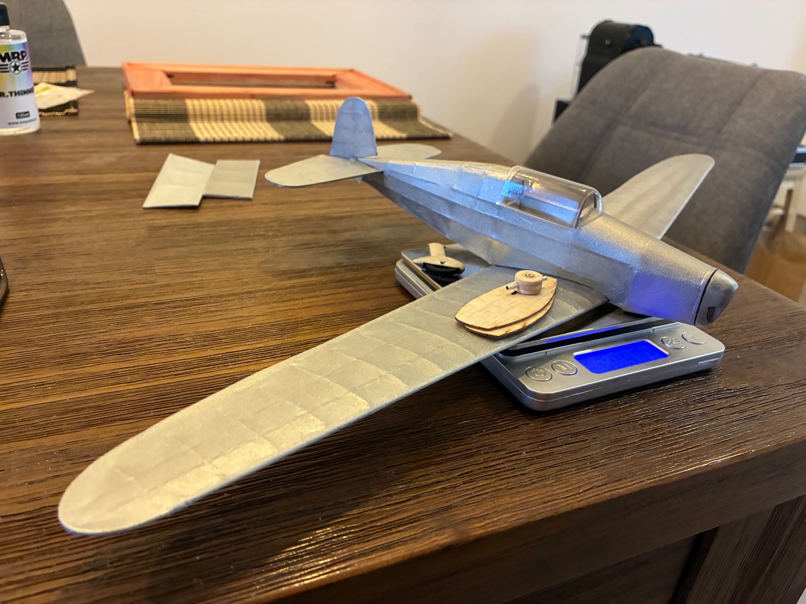

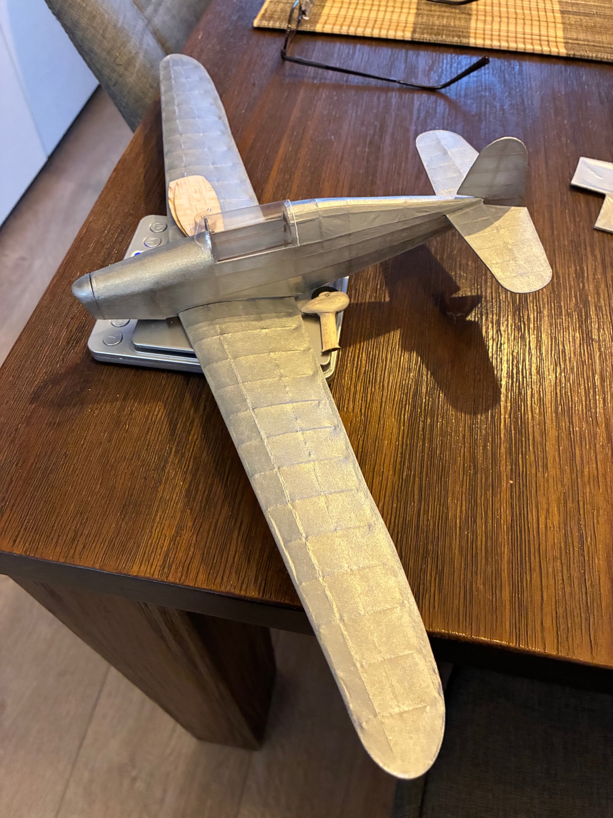

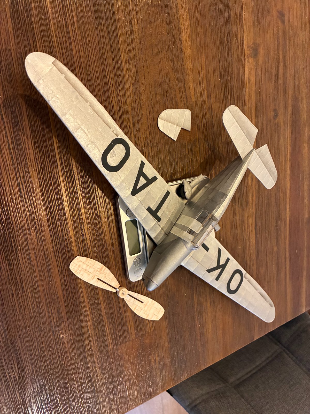

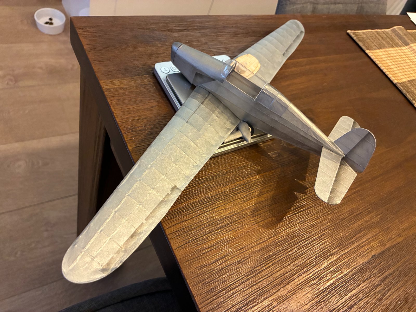

Tak jsem si udelal volnou sobotu a trochu postoupil s potahovanim. Z barev to vyhral Mr.Paint nad Humbrolkama a stribrnym akrylem. Mam vyrezane sablony na imatrikulaci z maskovaci folie, tak doufam ze to klapne. Kompletovat to budu az po nastriku a doufam ze prechod kridlo trup ktery budu delat az po tom nebude moc odlisny.
Odstin je nejdriv Duraluminium a na to stribrna (svetlejsi)
Porad si rikam ze to stavim kvuli tomu abych zjistil jestli umim letajici letadlo a nepotrebuju uplnou maletu

Ty jsi to na křídle lepil průběžně i na nosníky a žebra? Nebo to tak jen vypadá?
Zespodu na klenutém profilu je to nutné (ale ty máš, myslím, vypouklý profil), shora naopak jen obvod, vypnout a následným prolakováním se to přilepí (obvykle).
Stříbrná je totiž prevít a ukáže každou nerovnost, i to, co tam není.
Pokud budeš mít přechod křídlo-trup barevně jiný, bude to naopak maketové ;)
Nátěr plátna a plechy jsou vždy rozdílné, pokud nebylo vše přestříkáno (a tady určitě ne).
Proto plechový povrch může být "flekatý", pěkně to vizuálně "rozbije" plochu. Ale pokud byl plátěný potah později natřen stříbřenkou, pak bude v podstatě jednolitý.
Pokud bylo jen jedno zbarvení, třeba prototyp Čmelák, pak není na výběr (on byl v sérii pak trochu jiný). U českých typů z 30. let bych šel do tradičnější krémové s červenou, modrou...ale pokud tohle bylo taky jen stříbrné, neměl jsi na výběr.
A pokud se navíc stříbrná staviteli líbí nejvíc... ;)

Příspěvek od Monty_CZ » 21 úno 2026 22:13

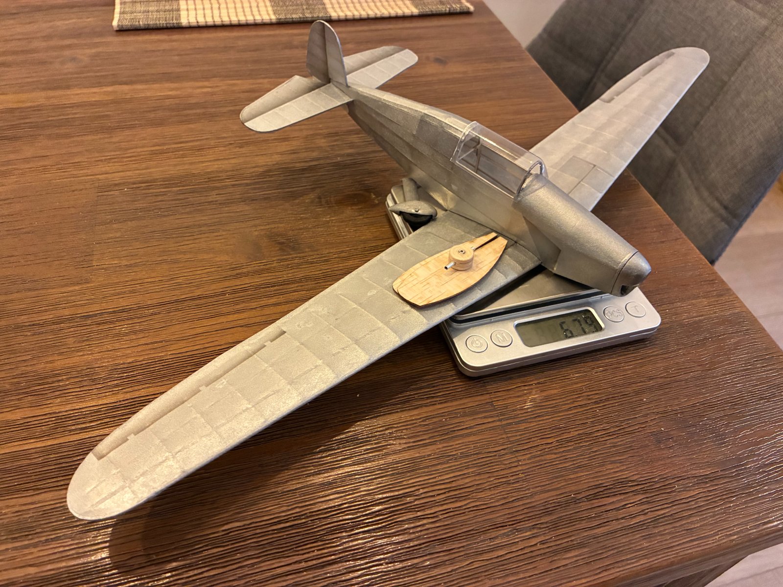

No stribrna se mi nelibila ale tohle ero bylo bohuzel stribrny 😒 natreny platno a predpokladam ze i plechy. Na kridle byl kus centroplanu kovovy - nadrz. Tam muzu dat jiny odstin.
Příspěvky: 1449
Re: Tatra T-101 M-oř
Příspěvek od Steve » 21 úno 2026 23:01
Tak jsi neměl na výběr ;)
Předpokládám, že plechy (jako krycí) byly sundány a křídlo šlo demontovat pro přepravu. Pak je otázka, jestli by plech natírali.
Hodně letadel má podobné řešení, třeba i u větroňů, kde pro sestykování byl potřeba přístup a plechem se pak ten prostor zakryl. Pásy u kořenů nebo jeden středový u hornoplošné verze...

Tak si hraju s fixírkou a zkouším co to ještě snese. Kupodivu to na fotkách vypadá jinak, než v reálu. Ta stříbrná fakt nic neodpustí a tak "rozbíjím plochy". Až tam bude imatrikulace a další, tak to zase trochu zlepší stav, ale čekám na matnou černou, lesklá by byla jako pěst na oko.

Příspěvek od Monty_CZ » 25 úno 2026 23:40
Díky, ale postupem času si říkám, že dvacetina by byla lepší.
Uvidím jak to lítá a pak se rozhodnu, jestli tomu nedám šanci ve větším :-)

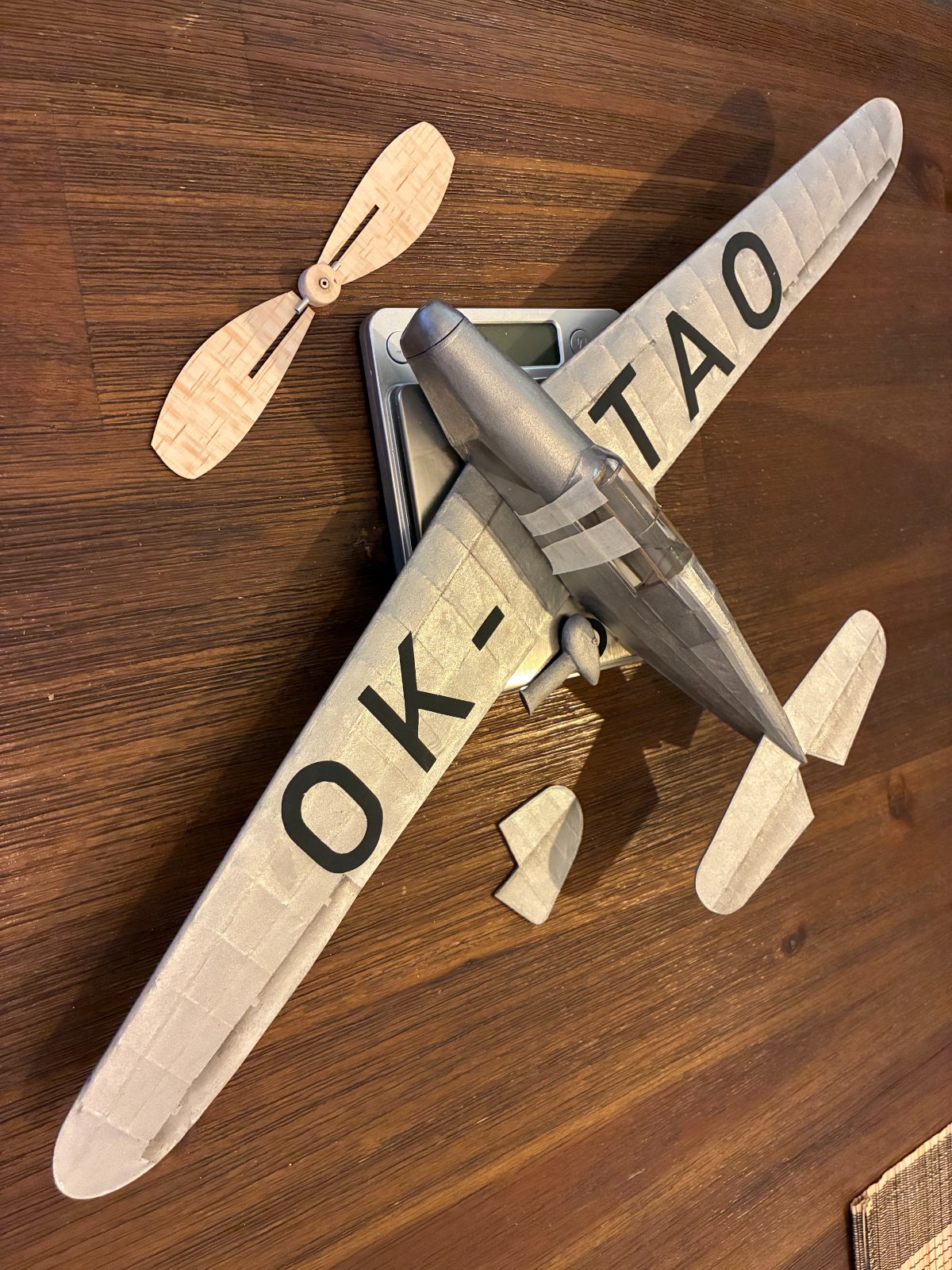

Zatím jsem něco nastříkal (dělám originál ne tu druhou moderní Tatru takže imatrikulace je i na křídlech)
