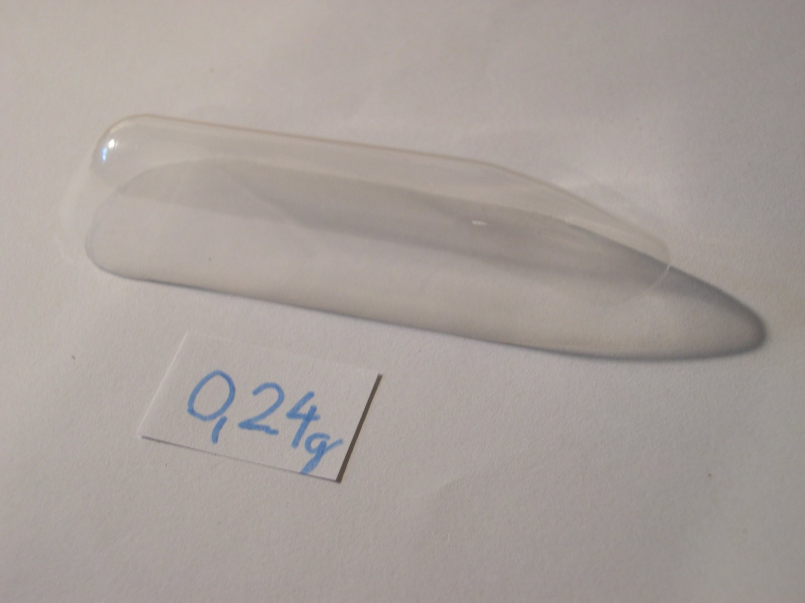

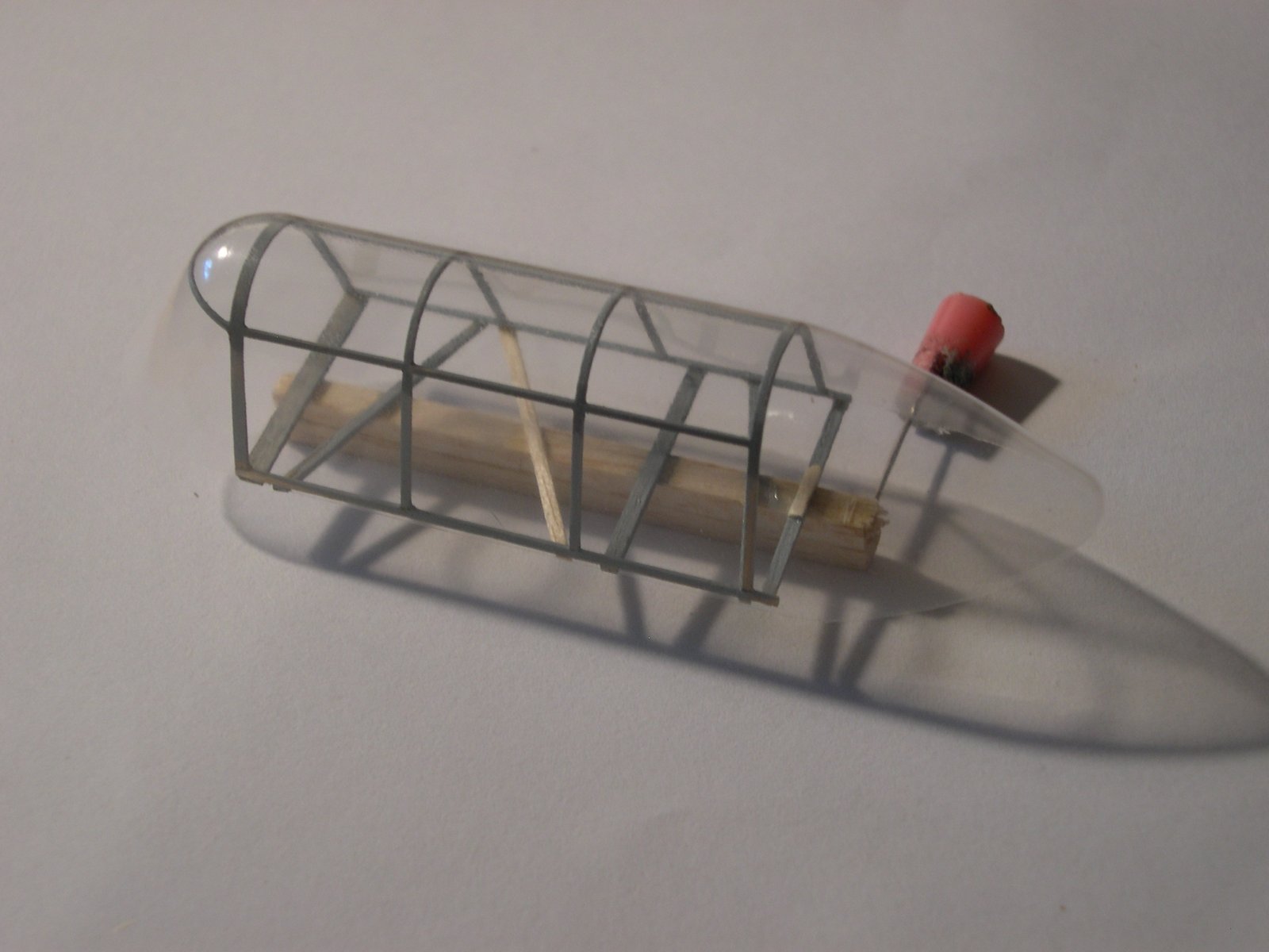

RCOK
Reakce: 70
Příspěvky: 234
Re: Z-226MS peanut
Příspěvek od RCOK » 06 črc 2024 11:58
Dik Michael, mam nejake kabiny, každa ma nejake chyby- hlavne na bočných rovinných plochach . Su lisovane z folie 0,15. Jedna je použitelna tak že bočné plochy sa odrežu a nahradia rovnou foliou.Takže kopyto nebudem v dohladnej dobe potrebovat. Asi by bolo výhodnejšie lisovat z folie 0,2 - 0,25 - samonosná kabína bez rámu.
