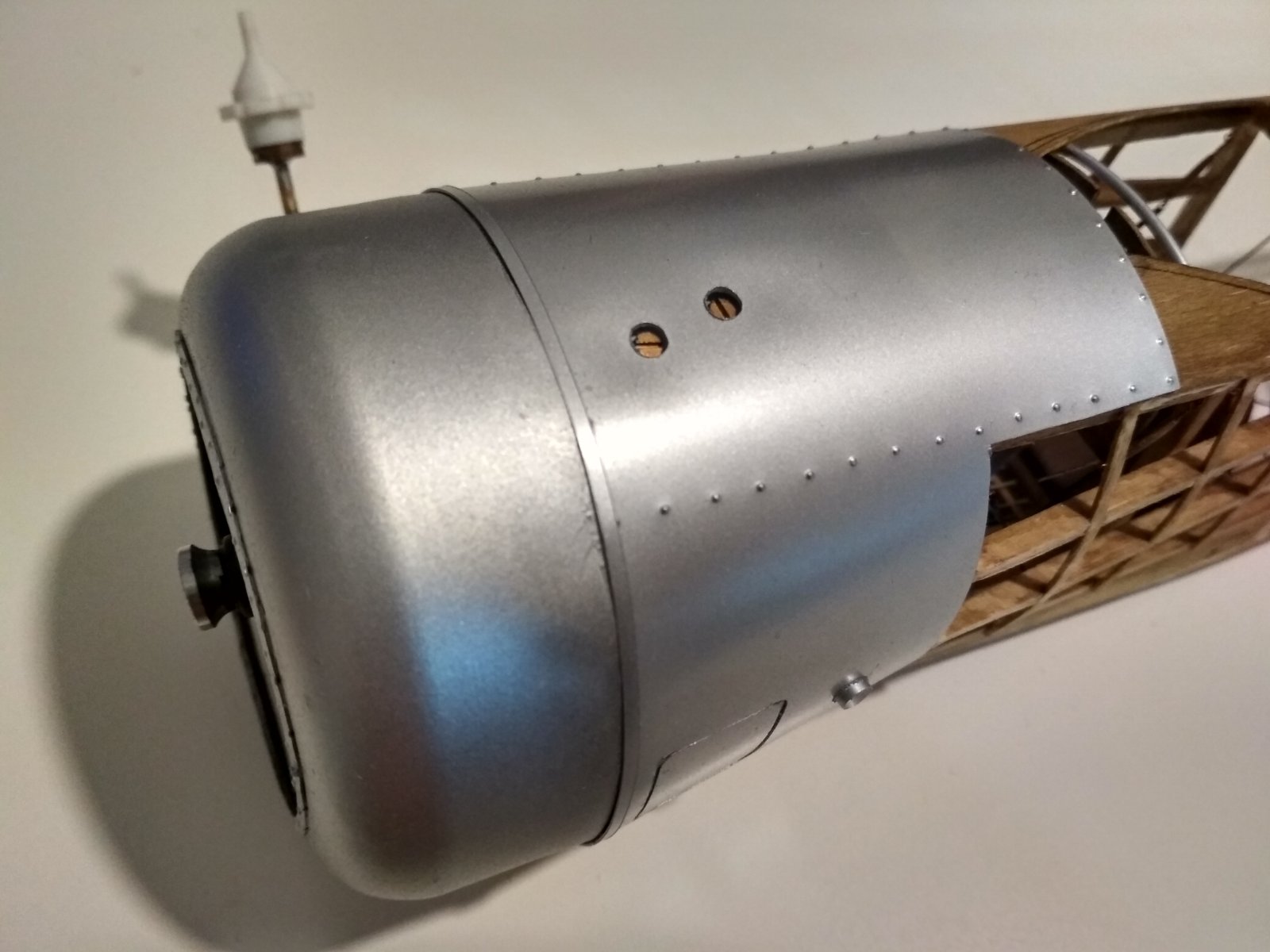

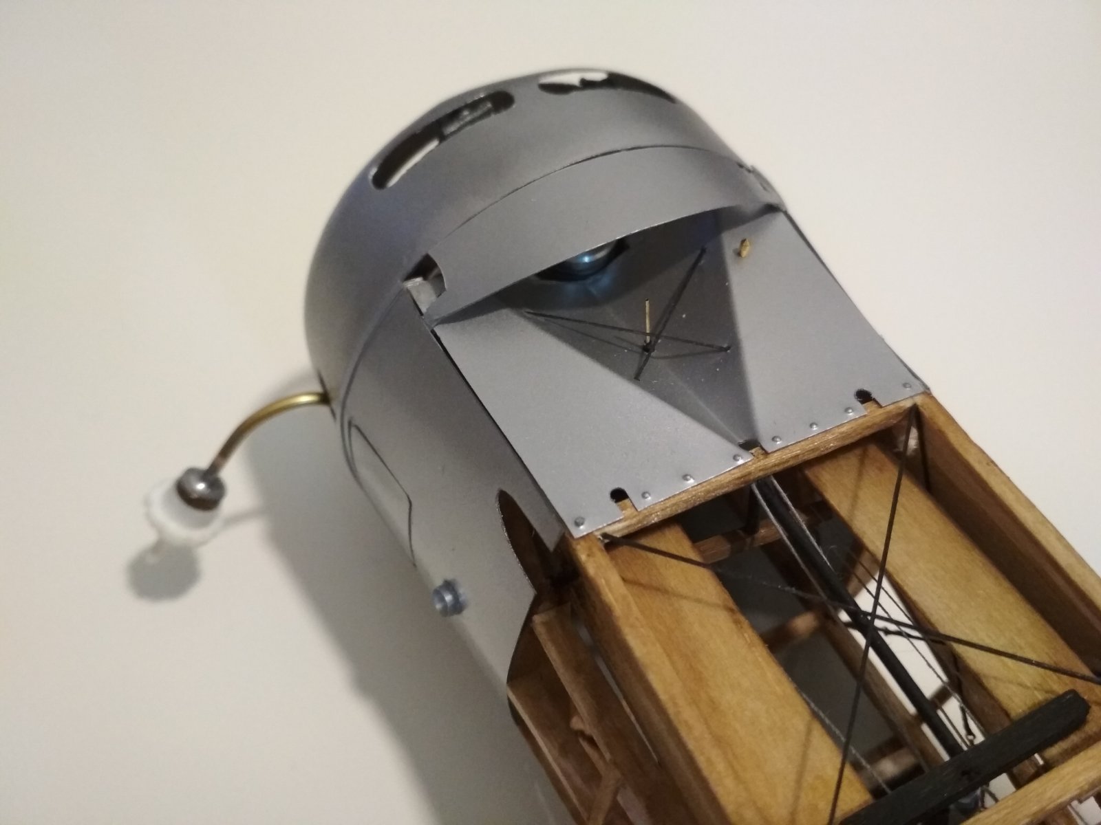

Jirko, plechy jsou z Durofolu, používám ho poměrně často na své výlisky, byť plechy za motorem jsou jen naohýbané. Hotový díl mi slouží zároveň jako šablona, je čirý a tenkým centropenem si na něj naznačím co potřebuji před finálním řezem/střihem. Stříkám ho stříbrnou z obou stran, jinak je průhledný! Pokud chce člověk lesk jak blesk, stačí nástřik jen z rubové strany.
Martine, no doufám, že to bude chodit :) Přistihl jsem se, že při přenosu bokorysu na durofolovou šablonu - plechu, jsem si neuvědomil, že ta část je vlastně kuželová a tím pádem mi natočení postranních inspekčních dvířek o nějaký stupeň ujelo. To mi natolik vadilo, že jsem celý kryt udělal nový, už se stejnými roztečemi nýtů a zapusťenými víčky od nádrže a oleje.

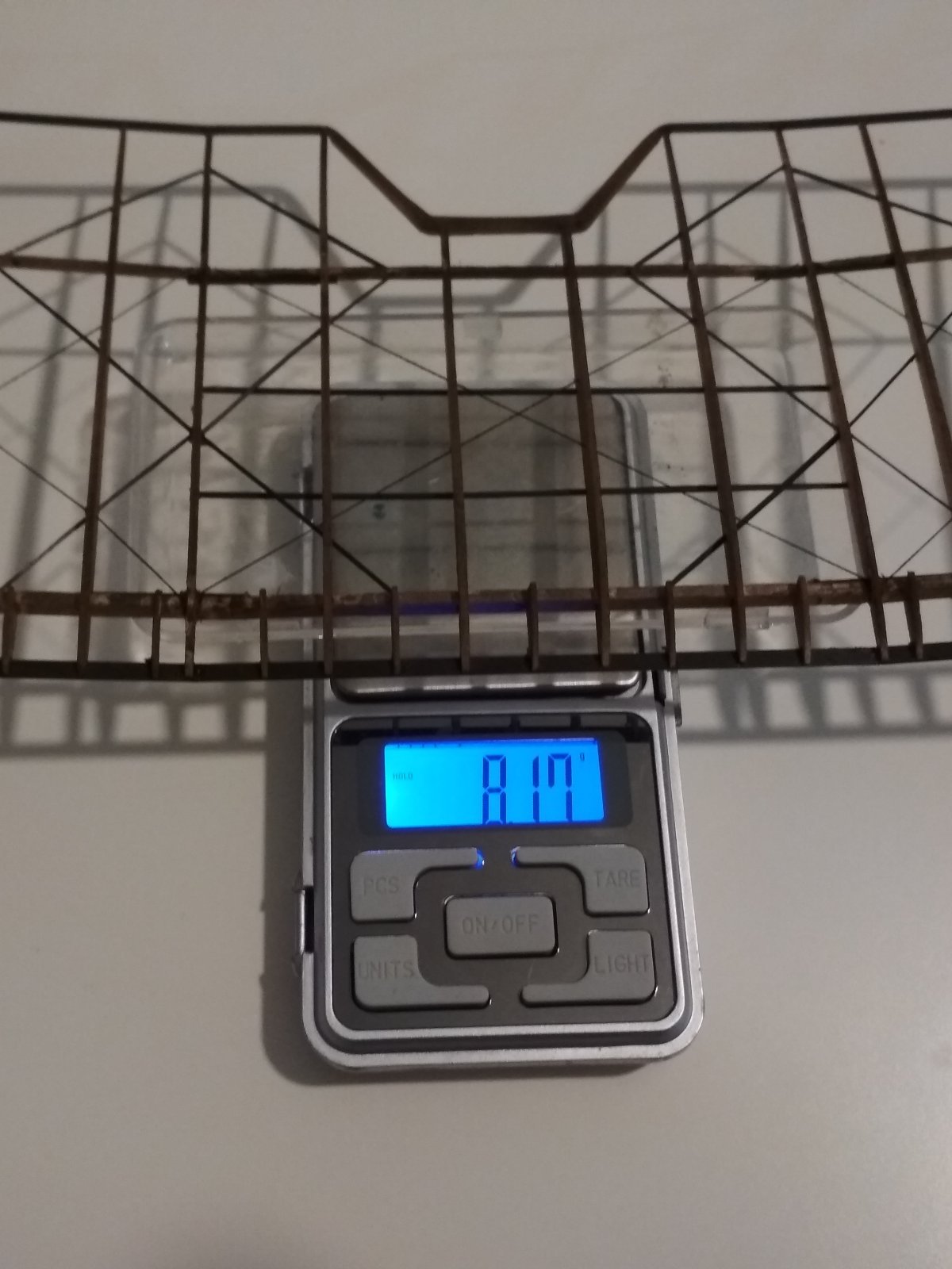

Spodní plech za motorem.
Zkusmo jsem zvážil horní křídlo pro porovnání s paralelní stavbou Viktorova PUPu viz vlákno viewtopic.php?t=833&p=15038#p15038 a byl jsem překvapen téměř stejnou hmotností v mém případě za použití uhlíku na náběžku a odtokovku, plných žeber a namoření versus celobalsového provedení křídla s páskovými žebry.

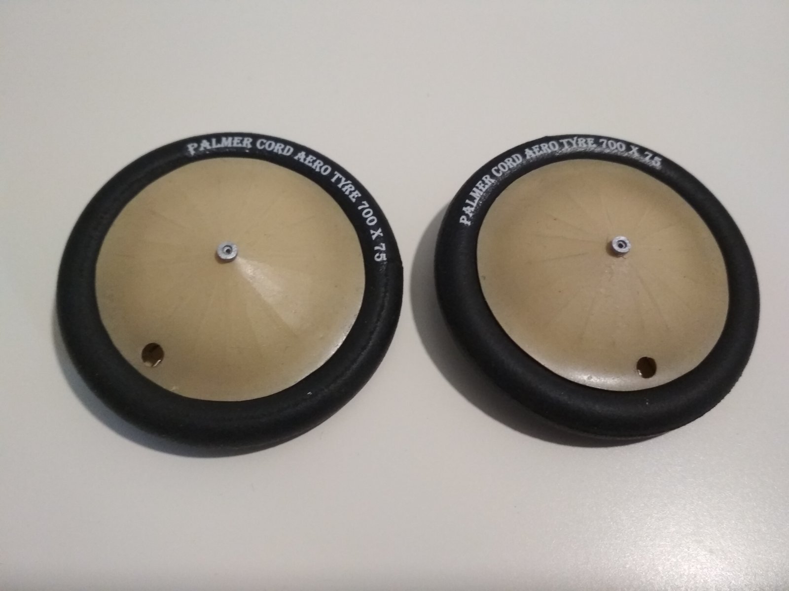

Kolečka. Je mi jasné, jaký dotaz bude následovat, takže ano, mají i ventilky 🙂

Jirko, to je velká paráda!!! Klobouk dolů. Já co právě potahuji svoje první křídlo papírem, kde honím každou vrásku jen fakt čumím.
Z čeho a jak jsou udělány kolečka - hlavně potah na drátech? Nápis na obruči je obtisk?

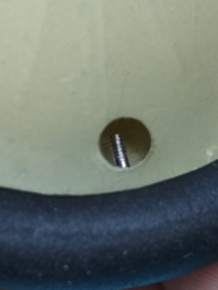

Kolečka, resp. pneumatiky jsou z měkkého kruhového profilu, který se používá těsnění do oken. Uvnitř kola je balsový základ (2x 3mm lepeno léty do kříže), který má vyříznut segment pro ventilek, který je ze šroubku M0,8. Potah na "drátech" (jsou tam ve skutečnosti pouze dva kolem ventilku) je opět durofolový výlisek, oboustranně stříknutý, který má z vnitřní strany tupou stranou skalpelu vytlačeny "dráty". Na pohled to působí jako opravdu vyplétané kolo, ale jde o klam. Nápis je obtisk, ještě bude zašpiněn, aby tak nesvítil.
