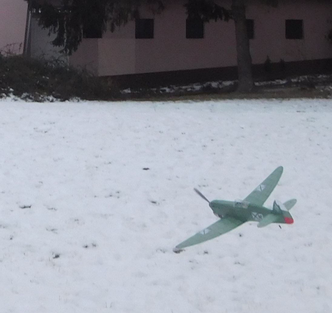

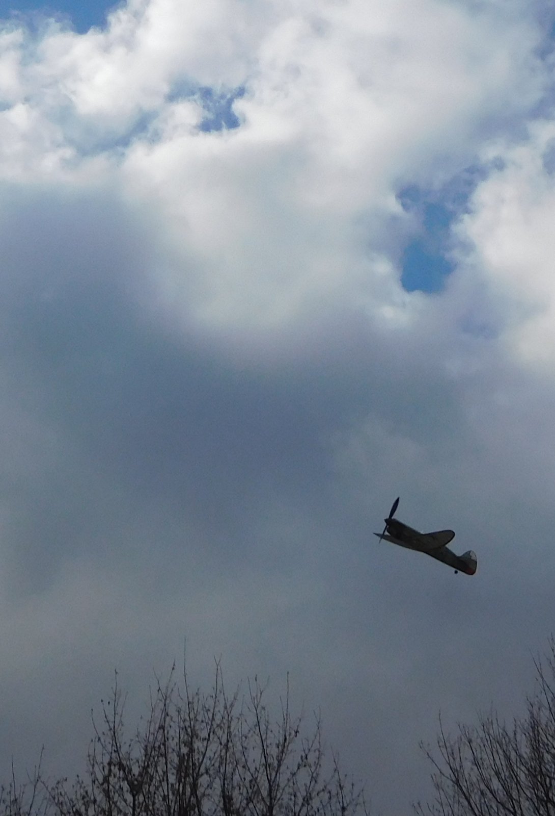

Dnes před polednem bylo pošmourno, teplota kolem nuly, ale bezvětří, model po úpravách seřízení a tak jsem neodolal a šel zalétávat, dokonce jsem si sebou vzal i foťák. Již první let ukázal změnu, model letěl rovně, beze snahy zatáčet a přistál před garážemi, Trochu jsem namáčkl SOP do zatáčky a připravil si fo%ták, let byl již v zatáčce, ale foťák ptoti obloze odmítal zaostřit a exponovat. Já pečlivě sledoval dráhu letu a expozice spustila až po pěti vteřinách, kdy byl model již na sestupu proti tmavému smrku, fotka nic moc. Natáčím více a model leti do poloviční výšky paneláku hezky proti obloze marně mačkám spoušť, ale exponovat začne až proti baráku. To se opakuje i u dalšího letu, nakonec při nejlepším letu foťák vůbec neexponoval, proti obloze odmítal zaostřit. Konec létání zavinilo tvrdší přistání mezi kusy ledu a ulomení půlky listu vrtule, takže oprava až doma.

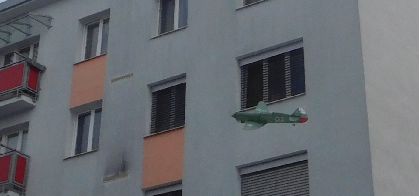

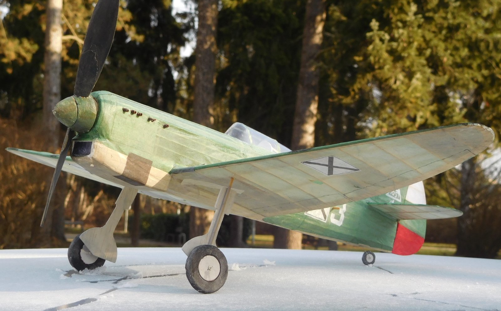

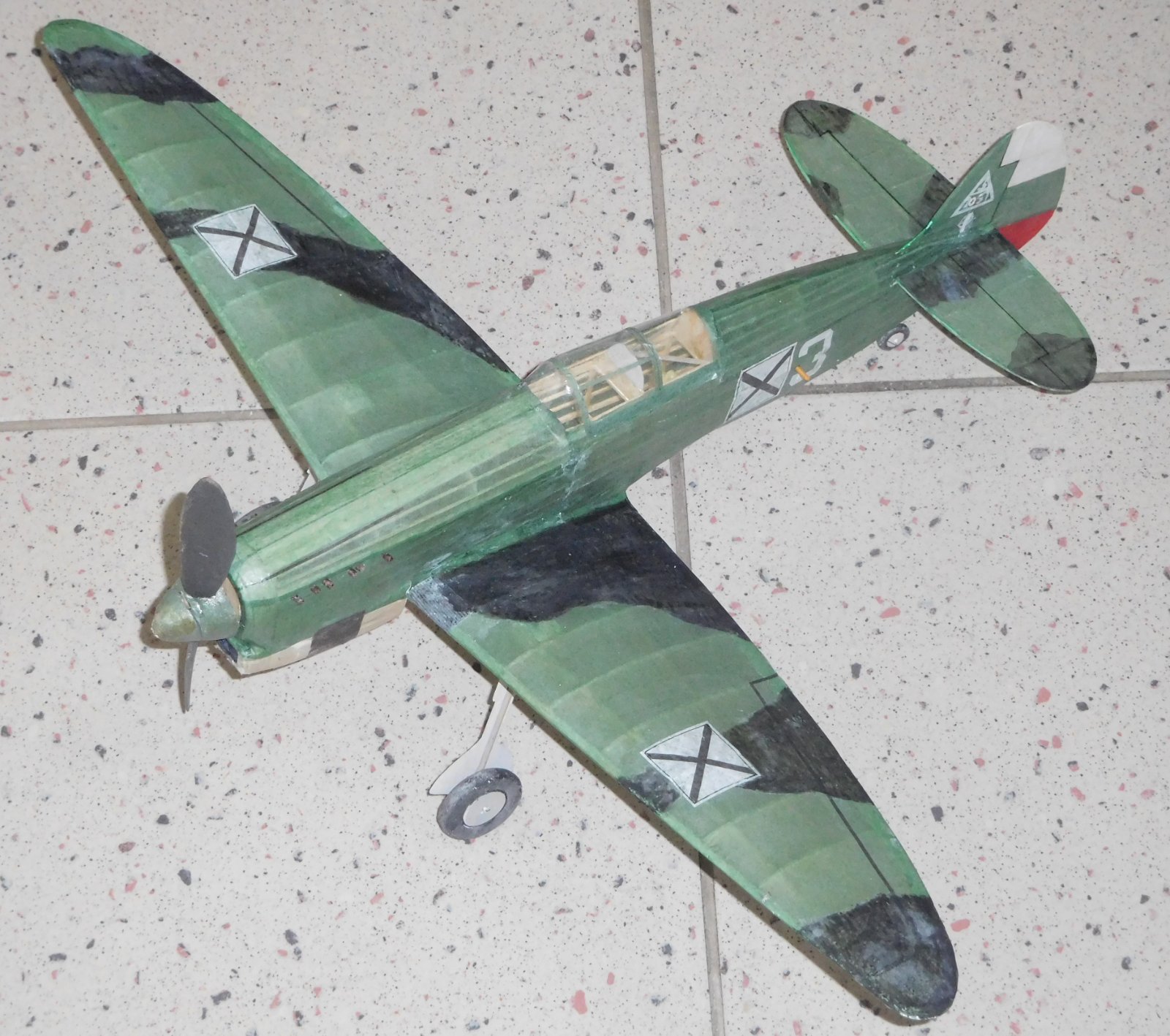

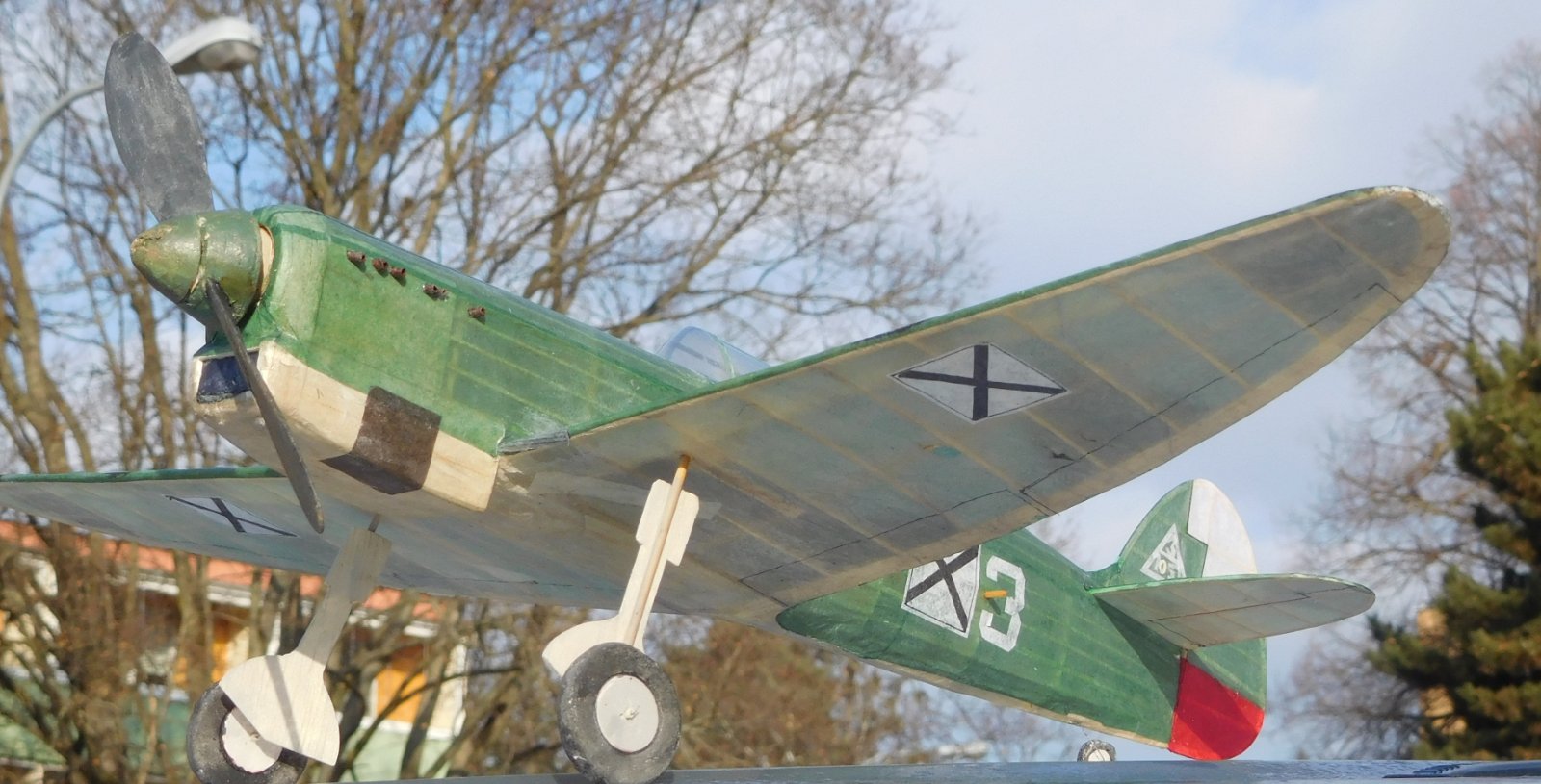

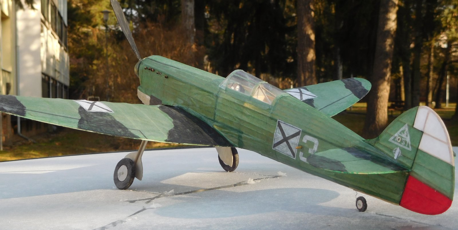

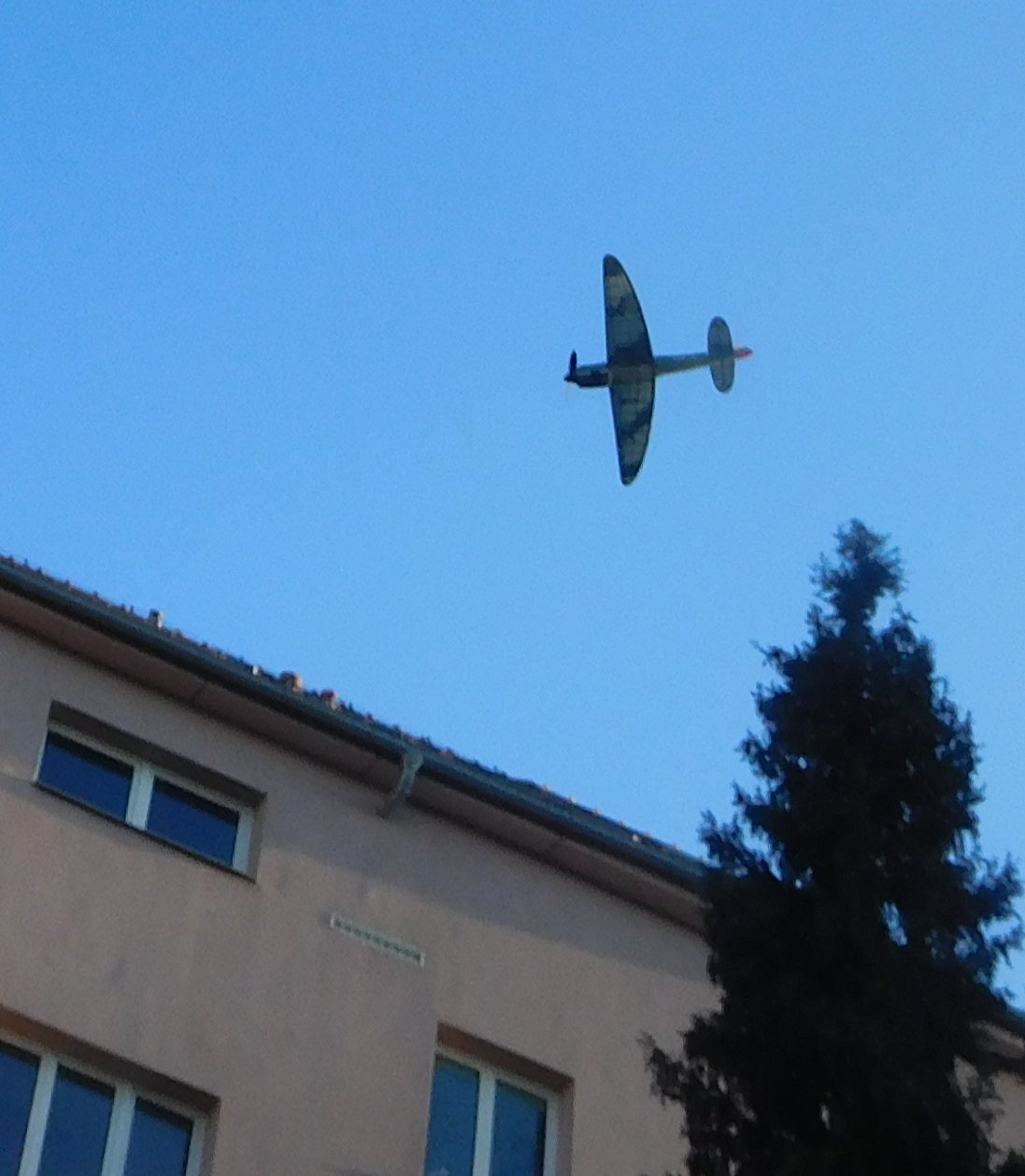

Uplynulo pár dnů a mně to nedalo abych znovu nezkusil létat s Avií na mém plácku Bylo pod mrakem takže fotky nic moc, když trochu vysvitlo slunko. tak zase foukalo. Nakonec padlo rozhodnutí, že letoun měl již z fabriky dvoubarevnou kamufláž a tak jak bez kompresoru a černé humbrolky udělat ty černé pásy, nakone jsem to udělal černou hustou anilinkou, nebylo to na již nalakovaný model vůbec snadné, ale výsledek je dobrý. Dnes svítí slunce ale občas to zafouká, zkusil jsem udělat pár letových záběrů, proti obloze závěrka odmítala exponovat, podařil se záběr se správným náklonem, že model ukázal dvoubarevnou kamufláž, ale je to daleko a hlavně proti stromu a model tam musí hledat detektiv. Takže jen jeden záběr v prudkém stoupání, ale křídlo je tam ze spodu, následovalo prudší přistání z velké výšky na tvrdou zem a následující let tím byl poznamenán = z kužele byl vymeštěn jeden list a já jej musel pracně dlouho hledat, Oprava až doma!

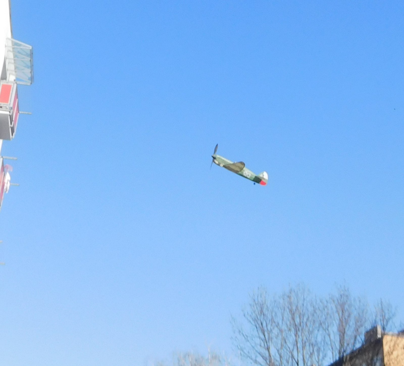

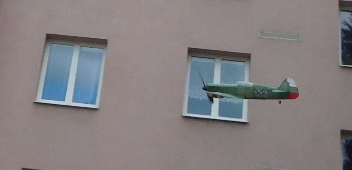

Příspěvek od Lubomir Koutny » 02 bře 2025 14:47
Dalších páe fotek

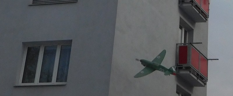

Příspěvek od Lubomir Koutny » 02 bře 2025 19:21
V podvečer bývá bezvětří takže v 17 hodin jsem s opravenou vrtulí zbovu šel na plácek. měl mne již cestou varovat obšasný závan průvanu,ten se občas objevil i na plácku, většinou to přišlo od severu kolmo na nejvyšší dlouhý panelák. Udělal jsem asi 5 letů s marnou snahou o opravdu hezkou fotku. Postupně natáčel stále více, až najednou byla Avie ve výšce 20m tam jí končil motor a vypadla hlavice s vrtuli, v kluzu visela z předku trupu a model pak hezky klouzal. Chtěl jsem to zopakovat a vyfotit, ale těsně po startu přišel silnější závan od severu, asi tak 2m/s a zafungovalo svahové prougění, model byl brzy hodně nad střechou paneláku, fobře nasvícený a tak fotím, když mačkán spoušť tak model najednou udělal přemet, já mám záběr jak je nad panelákem na zádech a vypadává z toho rotoru před panelák a nakonec hezky přistává na plácku. Míra štěstí byla vyčerpána a je mi jasné, že musím domů, jinak příště přijdu o model.
