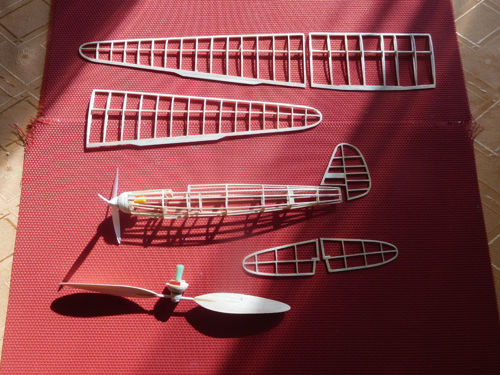

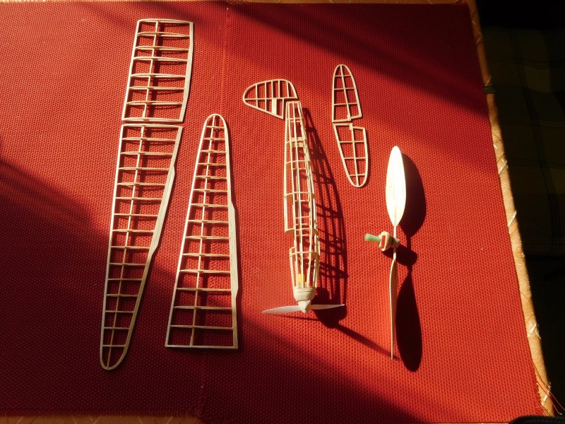

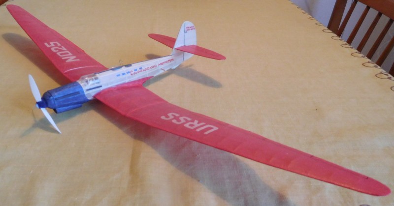

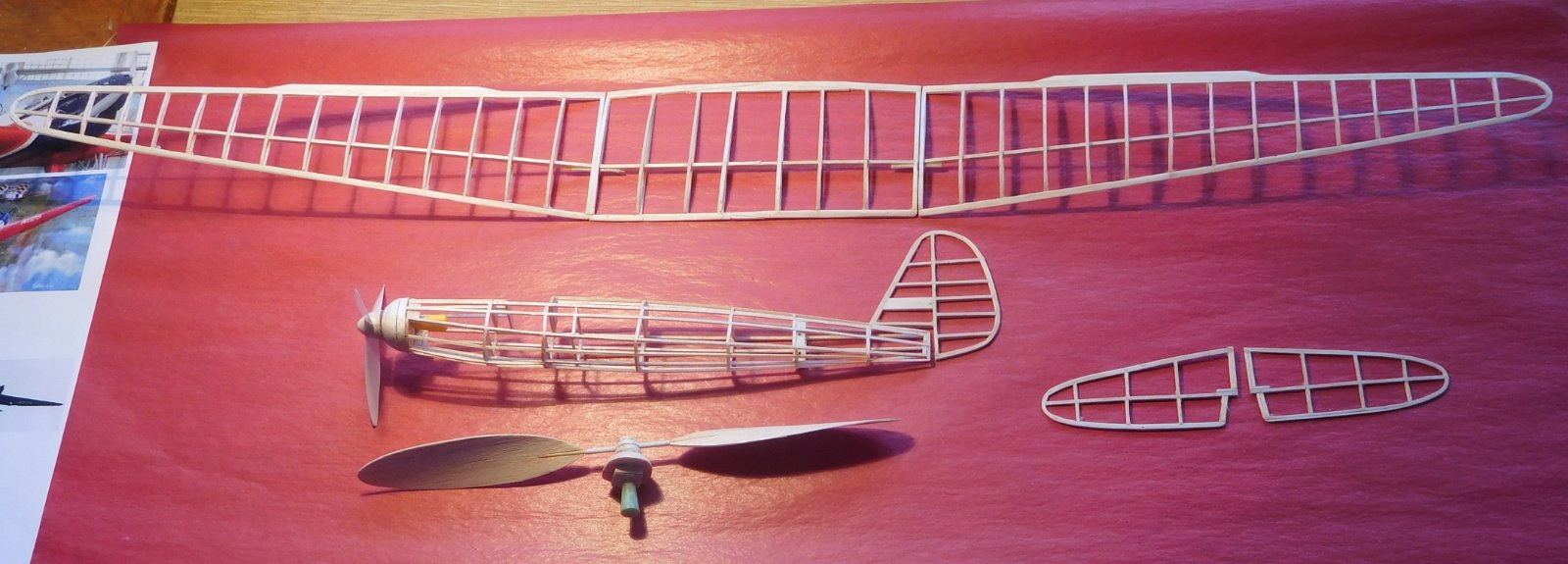

Pavel nijak nereagoval a tak po nějakém týdnu jsem se do stavby tohoto typu pustil sám. Protože již tak dost prostoru v mém pokoji zabírají krabice s modely, tak další přes půl metru velká by se mi nelíbila, proto od samého počátku jsem uvažoval, že křídlo bude dělené i za cenu, že toto řešení je o trochu těžší.

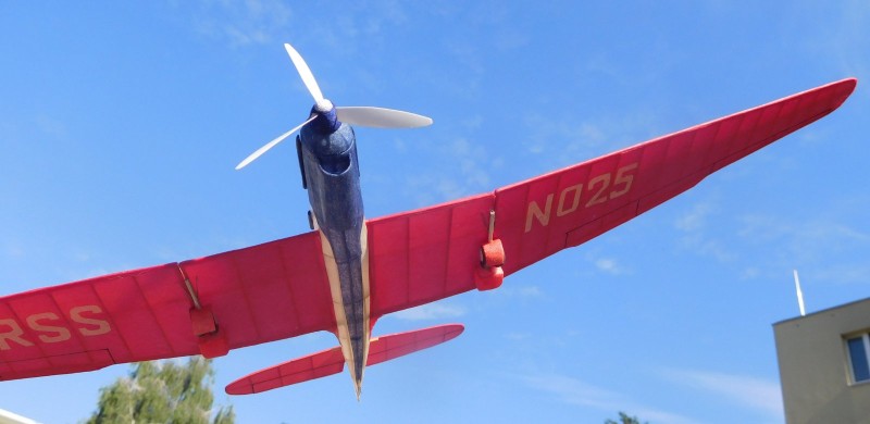

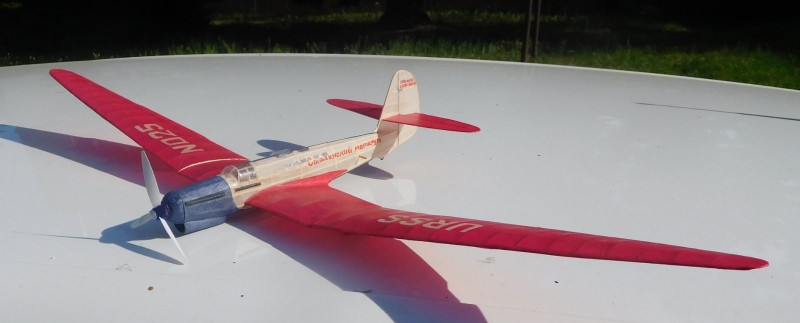

Protože jsem se již před rokem rozhodl, že nebudu stavět modely se stříkanými barvami a proto vyhodil svůj kompresor do kontejneru, tak potah je tvořen barevnýmmi papíry Plyspane, což je také poněkud těžší řešení. Hotový model i se svazkem smyčkou z gumy TAN SS 2,0 g/m o délce 380 mm a po dovážení cca 0,5g na náboji letové vrtuli 200/250 nyní váží přesně 8,0 g. Zalétávání není jednoduché, protože model je velni citlivý na seřízení a jaksi se mu moc nechce do levé zatáčky. Nedalo mi to a na mém plácku jsem zkusil pár hopsů. Napřed klouznutí, i přes velkou stojící vrtuli klouže hezky, ale zatáčí doprava. Kroutím trochu SOP do lévé. První natočení na 400 ot. model letí v horizontu a lehce zatáčí doprava. Kroutím více SOP a další let začíná velmi otevřenou levou zatáčkou, konec přímý, přistání po 10s s velkým zbytkem. Točím 600 ot a ještě více kroutím SOP. Výsledkem je hezké stoupání do výšky asi 3,5 m v pravidelných levých kruzích o průměru tak asi 14m, necelé tři okruhy a přistání již s menším zbytkem otáček. Nemám tři ruce, takže bez stopek jen odhaduji : vytočených cca 500 otáček, to odpovídá asi 115 m letu, souhlasí s necelými třemi okruhy. Let je velmi pomalý, jistě pod 4m/s, takže odhaduji, že trval cca 35s. Extrapolace na natočených 1500 je někde u 100s, na 1800 snad až 120s, ale to asi již by byl model ve stropě Hlučínské haly. Další létání mělo za cíl udělat nějakou letovou fotku, napřed jen šlo o starty, pak při natočení na větší obrátky můj pomocník poněkud zaváhal a sotva zachytil model ve výšce paneláku, přistání bylo ve větvích ořecha ve výšce 8m. Šel jsem domů pro teleskopickou tyčku a když jsem se vrátil, tak ten hoch seděl na lavičce a model měl v rukách, bez poloviny VOP, On tem model sestřelil házením klacků do těch větví a díky tomu, že model je rozdělávací, tak po částech ze stromu spadl. Pokud někdo tento typ postaví s křídlem v celku, potažený kondenzátorovým papírem a stříkaný humbrolkami, pak letová váha může být kolem 6 g a výkony podstatně vyšší.

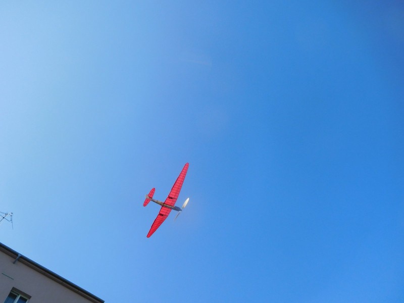

Úterý 15.6. ráno v 8 h 30min bylo po dlouhé době úplné bezvětří, tam kde již svítilo slunko na mém plácku suchá tráva, pouze ve stínu rosa. Vzal jsem ANT-25, že zkusím udělat nějaký letový záběr. Točím 500 otáček, ale model odmítá točit zatáčku a končí ve větvích stromu na štěstí nízko v dosahu rukou. Ve svazku zůstalo asi 300 otáček a tak dotáčím dalších 300 a kroutím SOP více do levé zatáčky, podařil se pěkný let, ale fotky jako mouchy na skle. Do nevytočeného svazku přitáčím hodně a ztrácím kontrolu, kolik. Svazek má již asi 50 natočení za sebou a aby se dosáhl potřebný moment je třeba natočit hodně, ještě přihýbán SOP a trošku i VOP, abych zmenšil průměr zatáčky. Hned po startu vidím, že jsem to přehnal, model stoupá dosti strmě v levé spirále do výšky asi 7m, tam přechází do klidnějšího, ale stále stoupavého letu, po třetím okruhu o průměru asi 15m je výška přes 10m a model ještě stoupá, hrozí, že pokud otevře zatáčku tak přistane na střeše baráku, nebo na vysokém smrku. Naštěstí stále krouží nacentrovaný nad středem plácku, konečně začíná klesat a já se snažím o nějakou tu fotku. Po pěti okruzích model hezky přistál na místo startu a je mi jasné, že dnes jsem si již vybral svou dávku štěstí, je třeba to zabalit a jít domů.
Jen odhadují, že při startu bylo v gumě asi 1200 otáček. Pět okruhů o průměru 15m dává proletěnou dráhu asi 250 m a při rychlosti letu 4 m/s by to bylo něco kolem minuty, to odpovídá i těm 1200 otáček a stoupání vrtule, když model přistál s téměř prázdným svazkem. Je pravděpodobné, že během letu byl nad pláckem slaboučký stoupavý proud a proto ta výška podstatně vyšší než jsem předpokládal vzhledem k natočeným obrátkám a již unavené gumě.

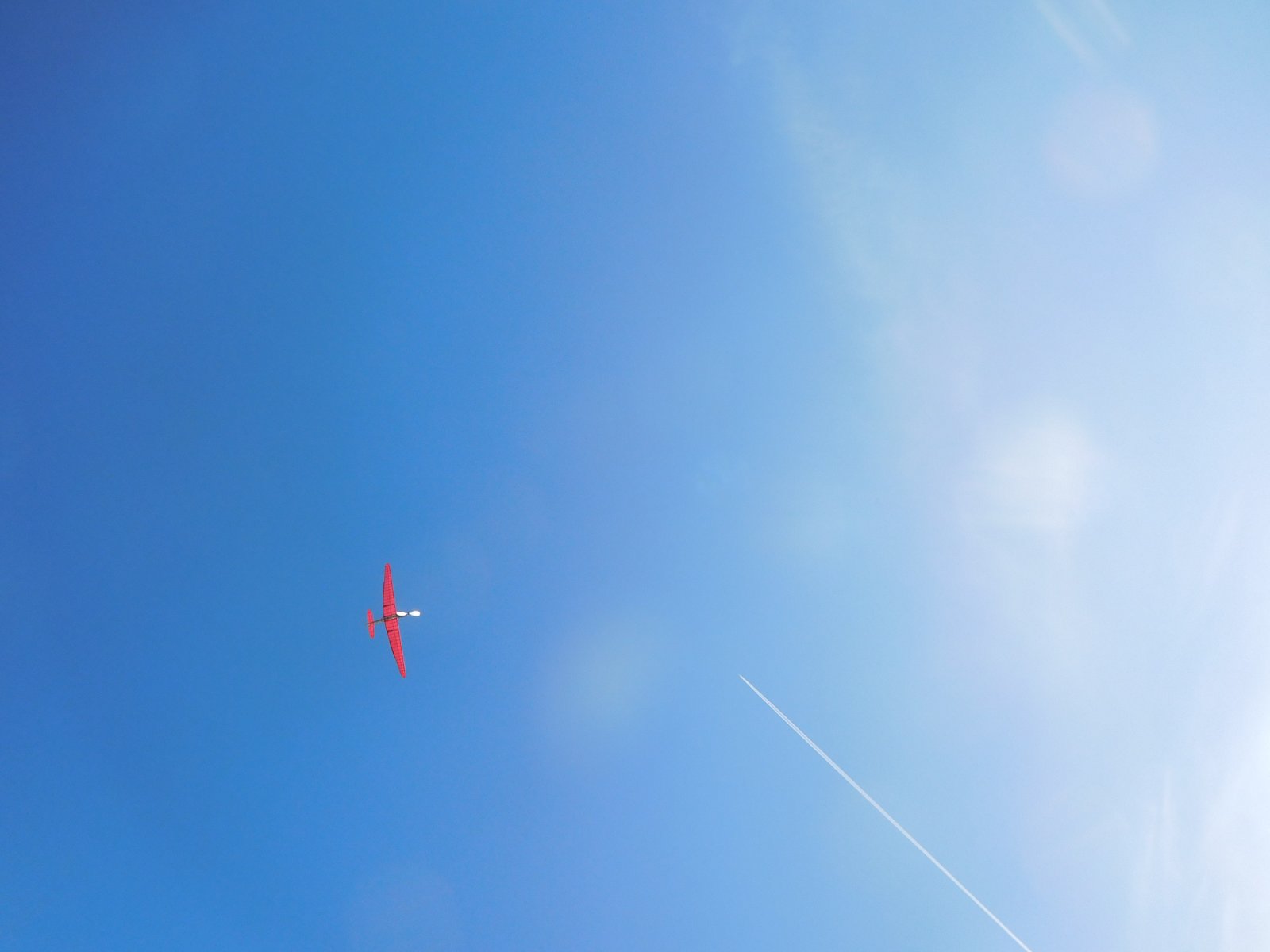

Dnes ráno bylo bezvětří, asi 18°C, tráva po nočním dešti ještě vlhká, vlhký byl i vzduch a potah povolený, lehce zvlněný. Model opravený a svazek pořádně namazaný ricinovým olejem, na pravém křídle odstraněný negativ, takže nyní je rovné. Na mém plácku byl klid a tak hned natáčím 950 obrátek, ale mezitím přišel závan větru, asi se někde utrhla bublina ohřátého vzduchu. Počkal jsem asi 2 minuty, až se vzduch zcela uklidnil a startuji do pravé zatáčky. Model moc hezky stoupá v pravé stirále do výšky 5 m, tam přechází do velmi slabého stoupání a točí jeden pravý okruh o průměru 15 m za druhým, při tom nastoupal do výšky 8-10m, to se již velmi přiblížil k vrcholkům stromů u dálnice, další tři okruhy již mírně klesá, ale ty stromy míjí jen asi o půl metru, pak konečně končí motorový let když je model otočený na střed plácku, asi po minutě letu následuje pár zhoupnutí (uzlíky na svazku v zadu u kolíku) a měkké přistání do trávy. Celý let sledovala slečna se psem střední velikosti bez náhubku a vodítka, naštěstí pes zůstal v klidu, já také a spokojený odkráčel domů. Pokračování příště, až nebude tak vlhko. Jinak naprostá spokojenost. Ano ten ANT-25 létá dobře, ale do prava !
